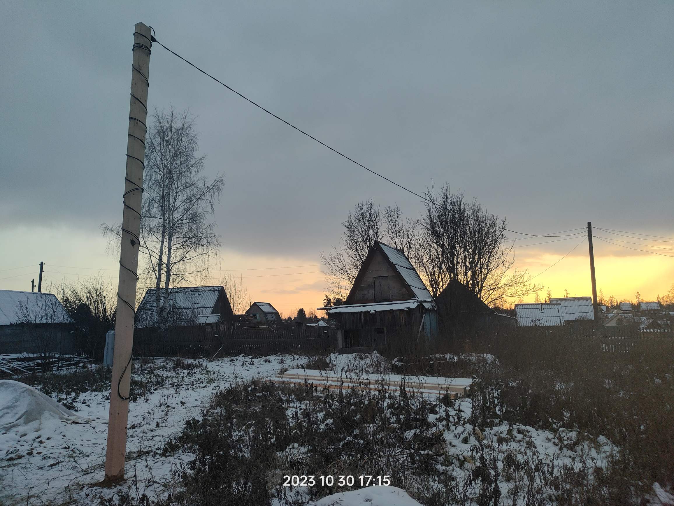

ВТБ!, это всю линию обесточивать, опять электрика просить, не хочу. Зажимы же не повреждают изоляцию? Зачем отключать?

mpmaks90 написал: Зажимы же не повреждают изоляцию?
Нет, не повреждают, иначе какой в них смысл.
mpmaks90 написал: Зачем отключать?
И правда, особенно, когда ещё на некоторой высоте работать... В сырую погоду...

mpmaks90, ничего он не провиснет

mpmaks90 написал: по осени слабо натянул СИП, и он провиснет летом
Натягивали при положительной температуре? Какое усилие натяжения, какая длина пролёта, какое расстояние от нижней точки до земли, какое снижение провода будет критическим?

mpmaks90, Не спешите натягивать. Для кабеля есть расчетный провис. Провисание с натяжением связаны нелинейно. Что-нибудь может лопнуть или порваться. Цель натяжения? Головой цепляете или хотите ровную струнку?
Калькулятор в помощь. Типа такого, или онлайн... https://220blog.ru/pro-raschet/raschet-strely-provesa-i-usiliya-natyazheniya-sip.html
Натянете сильнее, можете получить обрыв.

Мишутк написал: Натянете сильнее, можете получить обрыв.
Или столб ляжет. На фото он уже имеет наклон в сторону натяжения.

mpmaks90
Из каких соображений выбирали точку установки ж/б опоры?

"2.4.55. Расстояние по вертикали от проводов ВЛИ до поверхности земли в населенной и ненаселенной местности до земли и проезжей части улиц должно быть не менее 5 м."

mpmaks90, норм натянуто, сильней не надо, если провод низко, ставьте промежуточную опору
