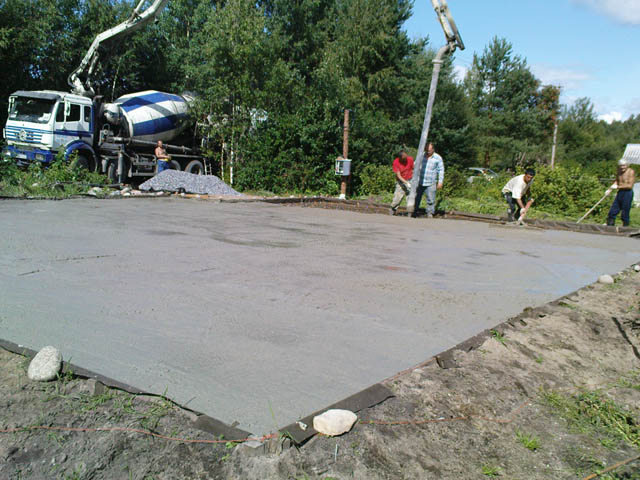

Я при прочих равных ( тоже песок, тоже высоко вода, тоже каркасник), залил плиту. Имхо, наиболее надёжное решение при таких условиях, плюс готовый черновой пол :) . Причём, перед заливкой поднял это место песком ( примерно сантиметров на 40) ибо, по хорошему, нужно будет поднимать весь участок, а потом под дом уже не подсыпешь :confused:
Если интересует технология , могу подробно и с картинками :)

+1. плита лучше всего, тем более если дом не большой (6х6, 7х8) то цена на плиту не очень кусается.

Присоединяюсь - плита лучший вариант.

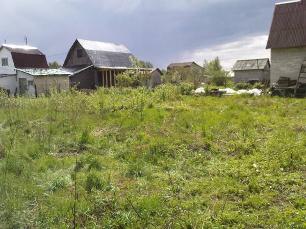

Участок выбирали очень долго, ибо сразу планировали строить большой дом. Тут главное не вестись на всякую красоту типа прудиков, цветочков и тд- для нас главное грунт и вода (причём не обязательно колодец готовый ,а возможность добыть в этом месте чистую воду). Неплохо, если есть времянка- на первое время инструмент убирать и от дождика прятаться. Ну, и само собой , возможность подключить электричество. Наконец выбрали вот что
