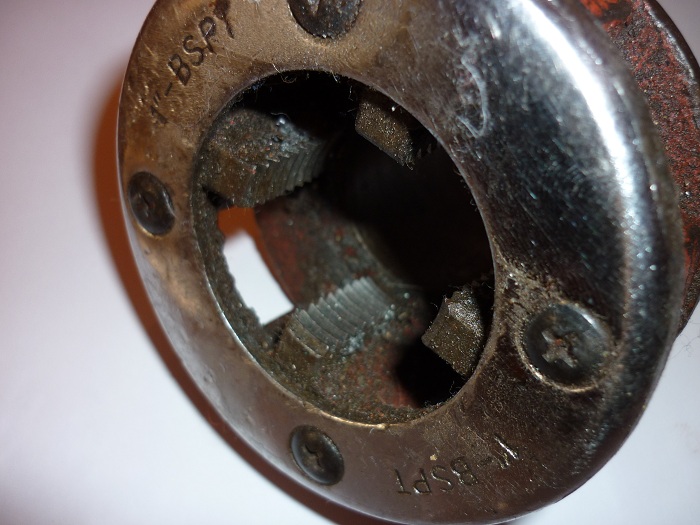

Палецкий написал : .любой клупп не выдержит
вировский держал что угодно..пока как то раз за не имением бюгеля не применил два клуппа в противовес)) и то при кончине бедалаги.. видно возраст сказался не в последнею очередь..а резцы целы до сих пор.. храню..)
Палецкий
Палецкий
Регистрация: 16.05.2007
Ровно
Сообщений: 21549
28.12.2011 в 00:57:55
сансэй написал : вировский держал
Верю! И Ремс электрический режет за один проход, но тут не много другой, более доступный девайс :)

забыл написать про поводу смазки: мне посоветовали солидолом смазать место нарезки:cool: а есть под такой держатель плашки солидных производителей? или не стоит для несколько резьб покупать такую вещицу
Палецкий
Палецкий
Ровно
Сообщений: 21549
28.12.2011 в 01:09:24
vov_vs написал : мне посоветовали солидолом смазать место нарезки
..пойдет, только сильно не мажьте, что б стружка вторично не лезла под резец
vov_vs написал : а есть под такой держатель плашки солидных производителей?
Должны быть, но ИМХО, нет смысла за шесть резьб платить двести баксов за плашку

Палецкий написал : на 15 минут крутнул, пятнадцать назад, пятнадцать крутнул, пятнадцать назад ..короче, обьем срезаемого металла слишком велик, что б его китайским клуппом за раз брать на проход
Это 1/4 оборота ?
Палецкий
Палецкий
Ровно
Сообщений: 21549
28.12.2011 в 01:46:29
plumbery написал : Это 1/4 оборота ?
..угу ..береженого Бог бережет!
Не айс. Лучше машинным.
vov_vs написал : или не стоит для несколько резьб покупать такую вещицу
Представим такую ситуацию: вы срезали стояк и время на производство работ у вас ограничено. В процессе нарезки у вас лопается китайская плашка, а запасной нет и срочно найти негде. Что вы будете делать? Ясно одно: ответственные работы таким инструментом выполнять нельзя.
Палецкий написал : Должны быть, но ИМХО, нет смысла за шесть резьб платить двести баксов за плашку
Это так. Отдельно брать плашки нет никакого смысла, если только задаром, т.к. за 250 баксов можно купить брендовый набор 1/2", 3/4" и 1" вместе с трещёткой. Если работа разовая, то лучше всего взять клупп в аренду - дешевле покупки китайского выйдет.

Палецкий написал : ..угу ..береженого Бог бережет!
А я сначала делаю три оборота,смазав маслом для швейных машин после чего выкручиваю и выбиваю стружку и далее закрутив дохожу до половины и опять обратно скручиваю . Самые тяжелые это два последних оборота примерно 8-й и 9-й витки ,но тем не менее китайский клупп держит и зубчики на резцах не обламываются
vov_vs написал : резьба показалась после плашки.......ну думаю еще крутану.вот и крутанул
А сколько витков в общей сложности получилось на резьбе , уж не 11 ли ? Обычно если у человека дури много (те кто дюймовку за 2.5 минуты нарезают) то он просто ломает или трубу или резьбу . Думаю нужно просто отрегулировать расстояние между резцами на доли миллиметров и всё будет "пучком" !

plumbery написал : Самые тяжелые это два последних оборота примерно 8-й и 9-й витки ,но тем не менее китайский клупп держит и зубчики на резцах не обламываются
Я вообще не знаю что такое "тяжёлые обороты", вплоть до 11/4" (большей плашки у меня просто нет), а 1" у меня бабы одной рукой нарезали (у меня даже видео в процессе есть:)). Вот такой он, REMS Eva :) А вы говорите 200 баксов... Оно того стоит до последнего цента.
plumbery написал : Обычно если у человека дури много (те кто дюймовку за 2.5 минуты нарезают) то он просто ломает или трубу или резьбу
Дюйм нарезается секунд за 20, при этом труба остаётся целой, если не совсем гнильё. И без всякой дури - клупп должен резать, а не продавливать. Купите себе нормальный клупп, а этот хлам выбросьте на помойку без всякого сожаления.
On. написал : в вашем случае лучше сварщика нанять и приварить резьбы магазинские (не с клуппа, а со стонка)
Дешевле клупп купить, чем сварщику платить :)
