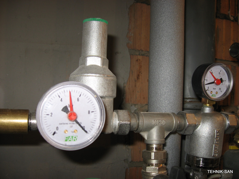

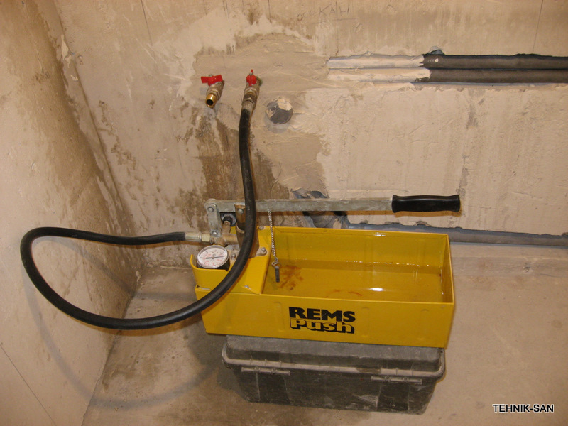

Доброе утро!
По форуму внятной и однозначной информации не нашел, посему решил вопрос все же уточнить, может гуру проведут ликбез или ткнут в FAQ :)
Дано: квартирная НЕколлекторная разводка: отсечной кран -> грязевик -> редуктор (FAR 25 атмосфер) -> тройнички, угольнички, трубы..
Как планирую прессовать: снять смесители, гибкие подводки и поставить везде заглушки, кроме одной точки - для подключения опрессовщика.
Вопросы:
  1. Правильный ли описан процесс подключения или же требуется давить давлением по направлению движения воды (например, открутив крышку грязевика и подключив опрессовщик к нему)? Если требуется все же давить по направлению воды, - как быть с редукторами - выставить на максимальное давление?
  2. Если все же давить давлением можно в обратном направлении, насколько критично обратное давление для редуктора? (давить планирую 3 часа). Снять его могу, но это проблематично, т.к. редуктор только на одной американке, придется фактически исключить из испытаний часть трубопровода.

Vitalych написал : ...квартирная НЕколлекторная разводка: отсечной кран -> грязевик -> редуктор (FAR 25 атмосфер) -> тройнички, угольнички, трубы..
Для повышения эффективности и увеличения срока службы редуктора рекомендуется ставить перед редуктором фильтр тонкой очистки, грязевик ним не является.Опрессовку можно проводить через водорозетки.До 10bar в обратном направлении вреда редуктору не будет.
Technik-san
Technik-san
Техник-сан
Регистрация: 10.10.2006
Сообщений: 11553
13.05.2010 в 00:08:27
2Vitalych Если потребуется все же давить ПО направлению воды, то по часовой стрелке накрутить значение на максимум(6bar) а шланг опрессовщика вкрутить вместо пробки грязевика.
