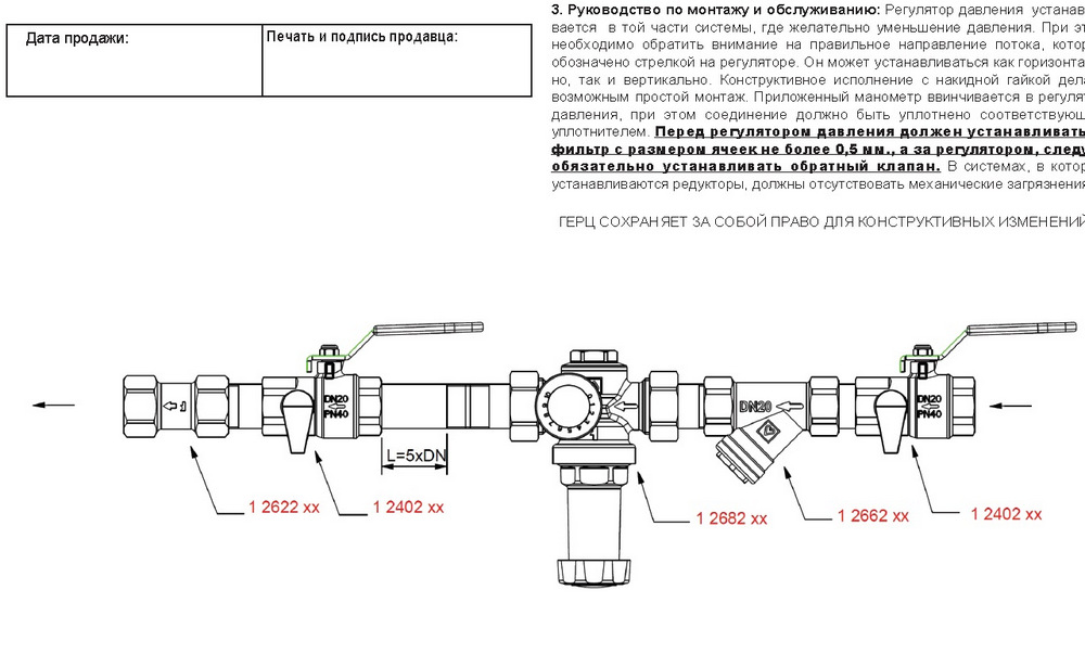

psnsergey написал : Возможен вред
точно ничего хорошего нет вероятно поэтому в инструкциях производителей можно встретить рекомендации
3. Руководство по монтажу и обслуживанию: Регулятор давления устанавли- вается в той части системы, где желательно уменьшение давления. При этом необходимо обратить внимание на правильное направление потока, которое обозначено стрелкой на регуляторе. Он может устанавливаться как горизонталь- но, так и вертикально. Конструктивное исполнение с накидной гайкой делает возможным простой монтаж. Приложенный манометр ввинчивается в регулятор давления, при этом соединение должно быть уплотнено соответствующим уплотнителем. Перед регулятором за регулятором, следует обязательно устанавливать обратный клапан. давления должен устанавливаться фильтр с размером ячеек не более 0,5 мм., аВ системах, в которых устанавливаются редукторы, должны отсутствовать механические загрязнения.
