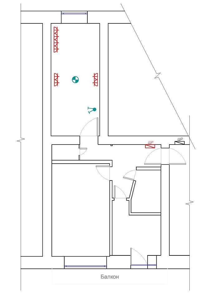

Делаю ремонт в совей квартире, глубокое замкадовье (реконструкции общего стояка не было (да скорей всего и не будет:)), 5 этажная кирпичная хрущевка постройки начала 70-х, газовая колонка, провода в квартире алюминевые двухжильные. Прошу совета как можно заменить проводку, планирую делать замену проводки чакстями по комнатам как и весь ремонт ...
Долго и внимательно изучая форум и следуя советам умных людей собираюсь делать так:
  1. для розеток использую кабель ВВГ нг 3 Х 2,5
  2. освещение ВВГ нг 3 Х 1,5
    Ввод то однофазный в квартиру, 2 провода всего лишь, стоит ли при замене использовать 3х жильный кабель??? Вчера сделал вертикальные штробы в стенах к розеткам и выключателю, как вы думаете горизонтально штробить надо или же можно к вертикальным штробам провести кабель по потолку (потолок планирую натяжной) Вообщем вот выкладываю план комнаты (от розеток будет питаться компьютер (700 вт), телевизор (300 Вт), пару светильников (200 Вт), аккустическая система(300 Вт), обогреватель иногда (2 кВт); освещение комнаты - люстра (500 Вт)) . распределительный щит который черным это тот что на лестничной площадке общий, а карсным который это тот что планирую.
    Помогите с автоматами, ну и кабеля как тянуть, к каждой группе розеток своя линия от щитка или же можно в распределительной коробке соеденить??
хотелось бы когда поставлю новый щиток, то от него помимо этой комнаты запитать и те что пока без ремонта, такое возможно??

2pom_ka Нет ни одной информационной розетки и выключатель не с той стороны двери стоит.
pom_ka написал : горизонтально штробить надо или же можно к вертикальным штробам провести кабель по потолку (потолок планирую натяжной)
Какие могут быть ещё варианты, если есть возможность по потолку вести?
pom_ka написал : стоит ли при замене использовать 3х жильный кабель???
Да.

"Трёхпроводная" схема проводки - обязательна. При монтаже розеток РЕ проводник НЕ подключайте ни в щитке ни в розетках! Исключение сделайте для бойлера (зануление). Ждите замены стояка. Горизонтальное штробление стен, да ещё , бывает, перфоратором, нежелательно. Штробление перекрытий запрещено. Разводку выключателей - освещения сделайте в глубоких установочных коробках выключателей - N для диммера или подсветки. Кабеля тяните исходя из нагрузки - ориентировочно 1 мм.кв - 9А для меди, и коммутации (кухня, комната,освещение ...). Норматив - не менее 3 розетки на кухне, 1 на каждые полные или неполные 6м.кв комнаты.

sanykrimea написал : РЕ проводник НЕ подключайте ни в щитке ни в розетках! Исключение сделайте для бойлера (зануление).
sanykrimea написал : Кабеля тяните исходя из нагрузки - ориентировочно 1 мм.кв - 9А для меди, и коммутации (кухня, комната,освещение ...).
Попробуйте пока не давать советы - от греха подальше.

Если для всего нельзя, то и для бойлера нельзя. Если для всего можно - то и для бойлера можно. :) Я бы сказал, что нужно исследовать стояк и то, что творится в подвале с ГЗШ. Если там все плохо, то
sanykrimea написал : "Трёхпроводная" схема проводки - обязательна. При монтаже розеток РЕ проводник НЕ подключайте ни в щитке ни в розетках! Ждите замены стояка.

avmal написал :
avmal написал : Нет ни одной информационной розетки
да упустил, установлю
avmal написал : и выключатель не с той стороны двери стоит
хм... а ведь он так и стоит со времен постройки, раньше другие требования были? обязательно перенести на другую сторону???

avmal написал : Какие могут быть ещё варианты, если есть возможность по потолку вести?
а кабель обязательно в гофру заделывать??

pom_ka написал : а кабель обязательно в гофру заделывать??
Зависит от марки кабеля.
pom_ka написал : а ведь он так и стоит со времен постройки, раньше другие требования были?
Требования всгда одни были - выключатель со стороны дверной ручки.

avmal написал : Зависит от марки кабеля.
ВВГ нг или nym ls их надо гофрить??
Вы имеете в виду это:
14.15 Электропроводки в полостях над непроходными подвесными потолками и внутри сборных перегородок рассматриваются как скрытые, и их следует выполнять:
  • за подвесными потолками и в пустотах перегородок, выполненных из негорючих материалов НГ и группы горючести Г1, электропроводки выполнять проводами и/или кабелями в удовлетворяющих требованиям пожарной безопасности неметаллических трубах и неметаллических коробах, а так же кабелями с индексом нг-LS (не распространяющие горение, с низким дымо- и газовыделением);
? Меня этот вопрос интересует, так как-то туманно написано - если кабель Лс-ка, то без гофры можно?
