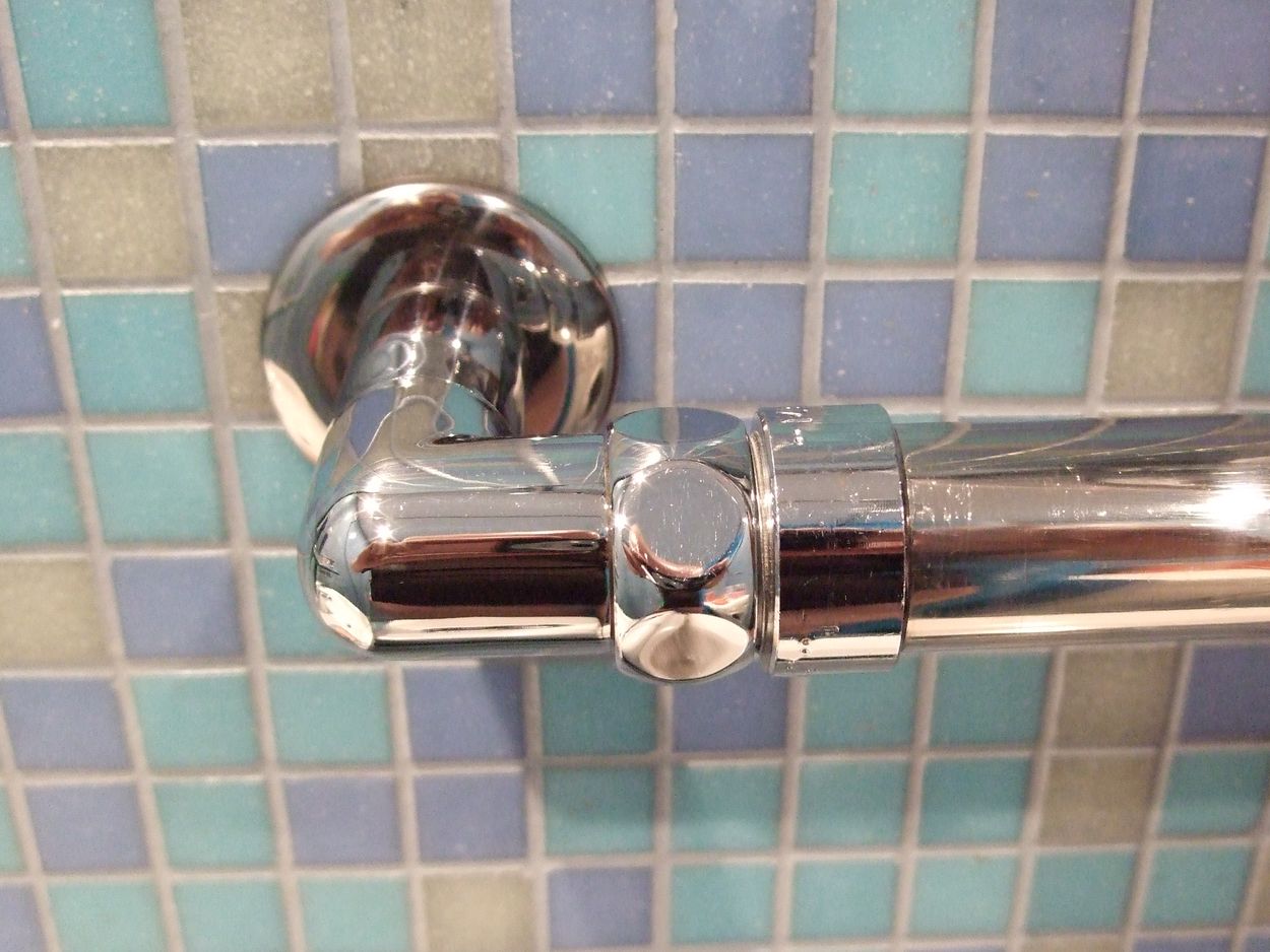

Здравствуйте, уважаемые! Помогите, пожалуйста, решить проблему (только больно не пинайте дилетанта)): ПС подсоединен угловыми американками 3/4'' - 1'' (с торцевыми прокладками), ну и, как водится, подкапывает при изменении температуры теплоносителя (в квартире отопление от своего газ. котла). Похоже, проблема в плохого качества поверхностей торцов ПС (1''), буртика нет. Торцы пытался напильником подровнять, но не сильно помогло.
Как с мин. затратами решить задачу (без замены ПС)? Пока додумался только до того, чтобы:
  • заменить американку на угол 3/4'' и соединить ее с ПС муфтой/переходом 3/4''-1'' плюс поджимная гайка (сгон, в-общем). Может, есть ещё какие-нибудь получше варианты? Всем заранее спасибо.

На резьбы ПС просто накрутите хромированные удлиннители, таким образом получите хорошую поверхность на торце.

А есть такие на 1" в природе?

Извиняюсь, уже нашёл: http://www.ligafar.ru/catalog701.htm Теперь осталось только найти такие в нашей деревне. Спасибо за совет!

2Mihus А как закреплен ПС и какие трубы к нему идут? Может их гнет при изменении т-ры?
15.05.2010 в 00:32:32
Conix написал : На резьбы ПС просто накрутите хромированные удлиннители
Вот так это выглядит в живую
Только какой ... на хромированных удлинителях придумал надписи делать?:( Ну да ладно, я уже смирился:)
