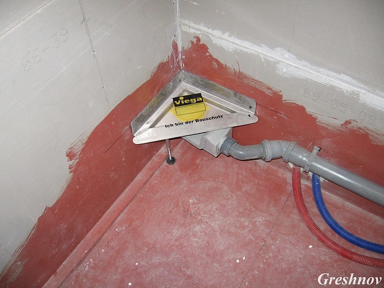

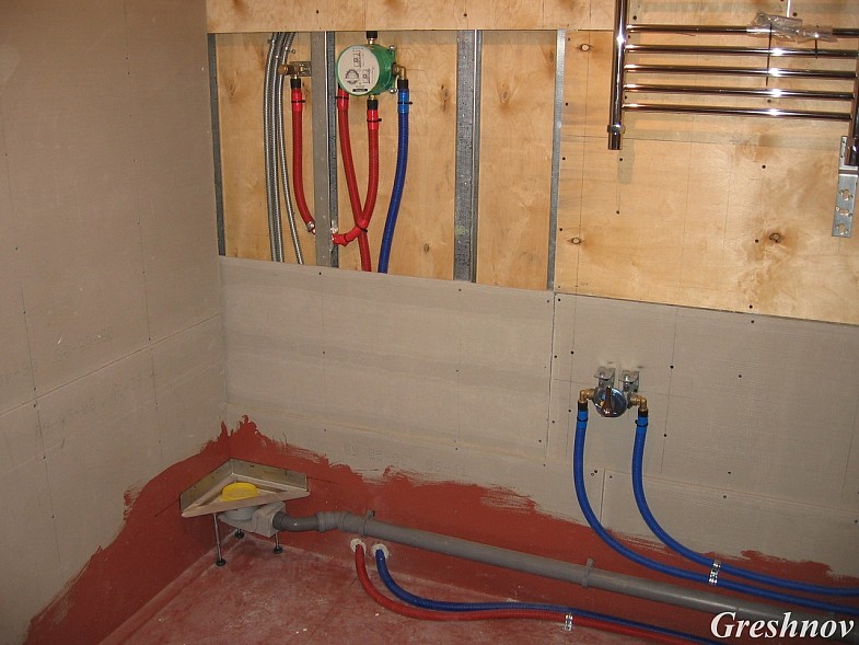

Какой самый качественный и удобный в эксплуатации, чтобы в случае чего его можно можно легко почистить ? Фирма изготовитель , трап для душевой в квартиру , на полу будет мозаика .
Greshnov
Greshnov
Регистрация: 23.04.2006
Сообщений: 696
24.05.2010 в 19:26:45
GKL Виеговские трапы хорошие и почистить можно.

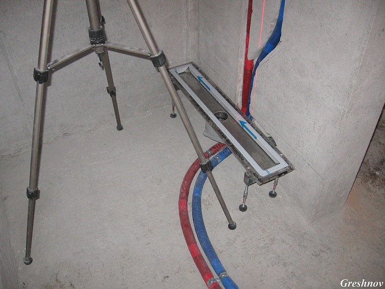

2GKL В последнее время предпочтение отдаю трапам HL с сифоном "Primus"- это защита от пересыхания . Подробности монтажа были здесь http://www.mastercity.ru/vforum/showpost.php?p=915622&postcount=32
