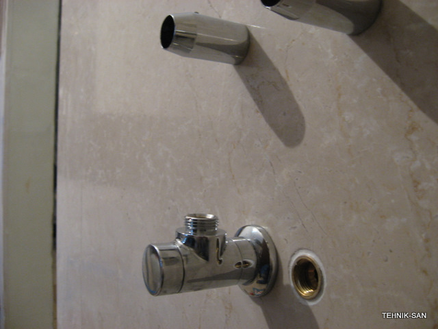

2Tul Если уж решили спрятать стояки в стены, хотя я лично против таких решений, Вам подойдут краны ппр под штукатурку на отводы от стояка. Или такие. В крайнем случае вот такие.

прятать стояк в стену передумал, т.к. отпала в этом необходимость поговорил с нашим сантехником по поводу установки ПС. Чтобы краны были не видны, стояк сдвинет в угол, и стояк с кранами буду прятать в короб (для доступа к кранам маленькие лючки). Насчет типа полотенцесушителя он сказал так: 1) если подключение из стены (т.е. перпендикулярно плоскости стены), то после кранов он будет вести полипропиленом (внутри стены). Ну и соответственно дороже. 2) если подключение сбоку, то это лучше всего, т.к. в стене ничего проходить не будет
Больше всего мне хочется полотенцесушитель сунержа(часто советуют) богема или иллюзия. Например такой: http://www.sunerzha.com/productions/water/infodetail.php?IB=7&IM=R&IP=439&IS=28 Но судя по картинкам, там подвод как раз из стены. О возможности подключения сбоку я ничего не смог найти. Возможно ли их подключать так, чтобы сбоку трубы подходили? Если нет, то придется выбирать первый вариант, но я слышал что ПП на ПС - это очень плохо. Или выбрать что-то из такого (но очень не хочу такую форму): http://www.sunerzha.com/productions/water/products.php?IB=7&IS=21&IM=R http://www.sunerzha.com/productions/classic/infodetail.php?IB=9&IM=R&IP=913&IS=113

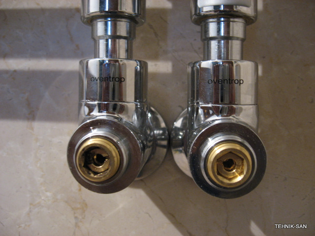

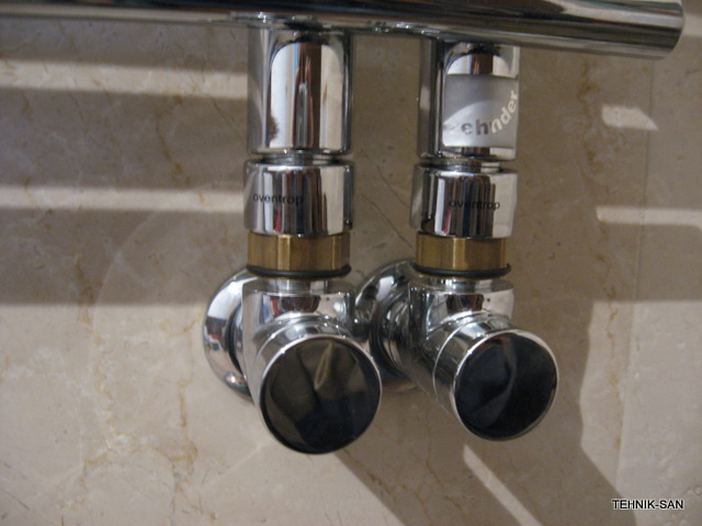

13.12.2010 в 19:48:18
дошёл до установки полотенцесушителя на место) летом сантехники переварили отводы, уложили трубы в штробах, повесили полотенцесушитель, выставили по уровню и замуровали трубы и выходы. Потом я снял ПС и спрятал обратно в коробку, и занимался другими вещами) Сейчас уже насвосем поверх плитки повесил полотенцесушитель, но два вопроса имеется 1) на вывод из стены накручивается декоративная пластина(чтобы сам вывод закрыть), и потом уже сам ПС. Толщина пластины(у неё форма тарелки) чуть больше чем нужно, и не деформируя эту тарелку, прикрутить ПС не получалось. Чир принято делать в этом случае - стачивать борта этой тарелки, или проминать её гайкой? 2) когда санты устанавливали ПС, то дефолтные прозрачные прокладки они заброковали (при этом положив их себе в сумку), а мне поставили какие-то черные, и сказали что они лучше. Свои прокладки я изъял и сохранил. Сейчас думаю, какие оставить - черные сто поставили сантехники или те что были в комплекте с ПС? P.S. сунержа
