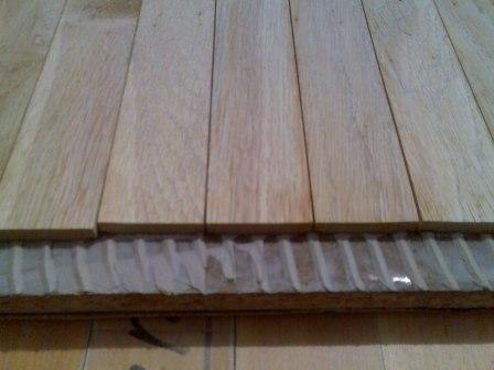

и иногда и выкидывать паркет. помимо всего, для нормальной смачиваемости, клей должен наноситься зубчатым шпателем, должен формироваться клеевой риф, если этого нет, то смачиваемость можеть быть минимальна, что в результате приведет к не качественному соединению дерева с основанием, ПВА не наполнен, и нанести его с достаточным рифом сложно, по этой причине, клеи на основе ПВА в основном применялись и применяются именно для склейки стыков, приклеивания шпана и т.д. (где элементы подогнанны очень плотно)

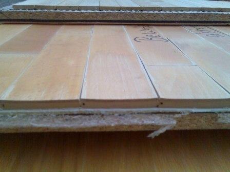

по поводу качества приклеивания. тестировали на улице. паркет только приклеен, без саморезов. валялся почти год. приклеен на MS. так и на стяжке, если она нормальная, то ничего с ней не будет.

gans gr написал : тестировали на улице. паркет только приклеен, без саморезов. валялся почти год
где валялся, по навесом или на открытом? Наверное первое под дождем должно было бы повести.

aserg написал : на открытом? Наверное первое под дождем должно было бы повести.
так на фотах и видно что повело, задача была, проверить силу приклеивания и "модуль упругости", чтобы клей не тянулся как сопля, а хоть чуть держал. повторю. были приклеины различные паркетины (как уже сказал эконом вариант без экзотики), на ДСП, сутки все находилось в учебном классе потом это все выставили на улицу (правда не совсем в одинаковых условиях, потому что их сложили стопкой, со сдвигом (как на фото), делал это в 2007, фотографировал в 2008. реально валялось на улице. по любому паркету каюк, но задача была, проверить силу приклеивания в экстримальных условиях. (экстримальней не придумаешь, мочит потом пересушивает)

gans gr написал : на ДСП проще
Проще, но показания на отрыв могут быть неточными, мне кажется. ДСП в критический момент просто расслоится, особенно мокрая (или набухшая). Что касается экзотики - тогда будем тестировать самостоятельно. Очень интересует соотношение МС156 и аналогов из известной швейцарской химии на тяжёлых породах.
