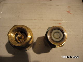

Байпасс написал : ..клапана на полусгонах выкидывайте-
в данном конкретном случае верно..
Байпасс написал : они не рассчитаны на пропуск квартирного расхода воды-будут петь..
не знаю с полсотни тысячь квартир не чего так молчат..

сансэй написал : молчат
привыкли. или на ухо туговаты)

master.msk написал : привыкли. или на ухо туговаты
нет.. просто не гудят..

сансэй написал : просто не гудят..
...так карты легли... а мне,коли про вой звонят, -точно -эти тараканчики заливаются. по ним даже больше стало вызовов чем по музыкальным прокладкам.... хотя в питере установки ОК никто не требует...

Байпасс написал : так карты легли
грязная вода..

сансэй написал : грязная вода..
при чём здесь грязная вода , когда у пластикового ОК внутреннее сечение малое и на этом заужении создаётся шум

Tehnik-san я лично поставил порядка 3000 счётчиков практически все они были с ок во втулках.. гудят они не из за сечения а от того что их клинит .."не тем боком поворачиваются"..на моей практике гудящих "американок" по пальцам пересчитать..и напор не где не страдал..а в старых домах только прибавлял.. это так чтоб не мудрствовать лукаво..

Лично делал по 5 установок в день-10 счетчиков.Видел и по 10 установок в день.За год 1000 квартир установок-средне работая в конторе типа Водоучета. По теме встроенные ок гудели почти все-поджимали кольцом из 16мп.Потом начали комплектовать вкладышами.
