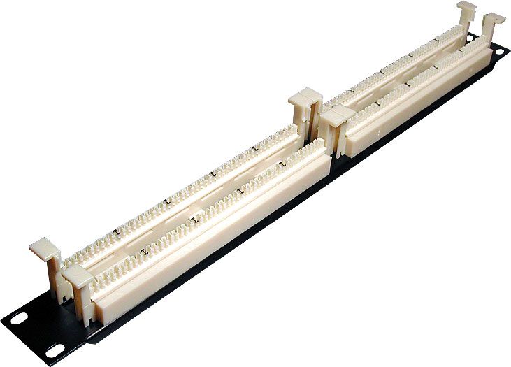

bog_ написал : спользовать ли патч-панель,
У Вас, я так понял квартира, кабели метров по 20. и катергория 5, не выше... Возьмите 110 кросс, зашейте в него приходящие провода. А с внешних ножей можно будет расшиваться как угодно.

Uzver написал : Возьмите 110 кросс, зашейте в него приходящие провода. А с внешних ножей можно будет расшиваться как угодно.
ой, не надо это в квартире делать... (достаточно патч-корды 110-е представить)

А не надо родные корды, они неудобные. Просто обжимаем короткий кусок по месту одним концом в 45, а вторым заделываем в верхние ножи 110, крепим стяжками. Не ну по уму надо блин ставить патч панель и т.д. :)...

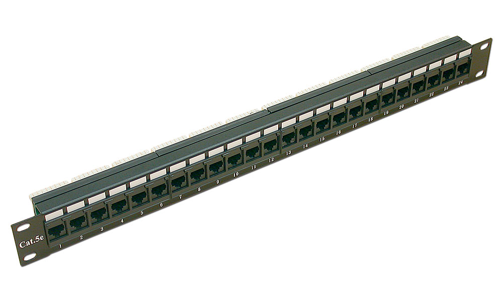

Uzver написал : Не, поверьте мне, так гораздо удобней особенно если гигабит не нужен, вы можете распоряжаться парами витухи, как захотите вообще, допустим расшить туда же телефонию, или поделить её на две ethernet линии.
не поверите мне, но на 45-х много удобней, не надо заморачиваться с запоминанием цветов, поделить на две линии точно также можно (есть переходники стандартные), телефония также вводится стандартно, много удобней искать неисправность, тестировать проще... вот сравните две картинки, на которой понятней?

Uzver написал : ну давайте расскажите мне как вы разведете телефон допустим в 4 порта из 12.
ладно, пусть будет сеть 12 портов, при использовании 24 портовой патчпанели, я бы к примеру первые 12 портов забил домашней сетью, порты 23 и 24 двумя приходящими UTP(от разных провайдеров) а порты 19-22 прошил телефонной линией... 13-18 остаются в резерве (на них можно организовать к примеру деление на две линии и т.д.) все последующие коммутации патчкордами соответствующей длинны, переключение займет считанные секунды, и без специнструмента, и сеть при частых коммутациях не гробится (все манипуляции с патчордами, а их легко заменить)
