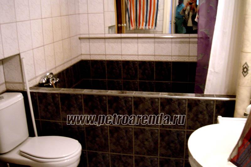

Кто делал у себя дома, расскажите. меня интересует как организован слив, и гидроизоляция. Вот как на фото.

без стройэкспертизы это, думаю, запрещено.

C2h5-OH написал : без стройэкспертизы это, думаю, запрещено.
С чего бы это? ничего особенного я в этом не вижу, чугунная ванна объемом 300 литров думаю не меньше весит.

в чугунной ванне 160-200 литров.200-наверное в 180 см ванне.

2sunset То что Вы задумали,будет называться мини-бассейном и делать его в многоквартирном доме я бы не рискнул...даже на первом этаже . Существуют определённые нормы нагрузок на перекрытия и сделав такую ванну из плитки с усиленным арм. поясом и наполненную водой эти нагрузки скорее всего будут превышены, или считайте общий вес,согласовывайте в упр. компании и укладывайтесь в эти нормативы.

C2h5-OH написал : в чугунной ванне 160-200 литров.200-наверное в 180 см ванне.
Есть акриловые угловые ванны по 400 литров с гидромассажем.
Tehnik-san написал : 2sunset То что Вы задумали,будет называться мини-бассейном и делать его в многоквартирном доме я бы не рискнул...даже на первом этаже . Существуют определённые нормы нагрузок на перекрытия и сделав такую ванну из плитки с усиленным арм. поясом и наполненную водой эти нагрузки скорее всего будут превышены,
Согласен, но ведь люди делают, да и опять же продаются ТАКИЕ акриловые ванны, что туда полтонны влезет, для кого то их же делают

есть но они не чугунные.

sunset написал : полтонны влезет, для кого то их же делают
Вы не учитываете вес самой конструкции. акриловая весит 20-80 кг. а плита расчитана на нагрузку от 450 до 1000 кг на метр. а там стяжка мебель стенки и тп.

Судя по фотке- размер 90х145х80см. Вся конструкция- передняя стенка 10смх80. Т.е. вес воды=1044кг, вес стенки= 184кг. Всего- 1228кг. Т.е. получаем около 400кг/кв.м. (на самом деле- будет меньше, т.к. ванну не наливают до краёв). Плиты имеют несущую способность 600-800кг. Поэтому все тут нормально, с запасом.
п.с. Теперь рассказывайте автору топика как делать такую ванну... -:)
