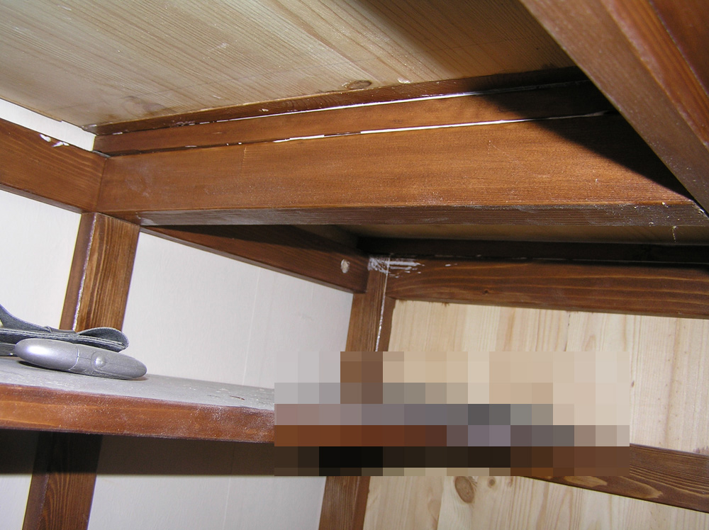

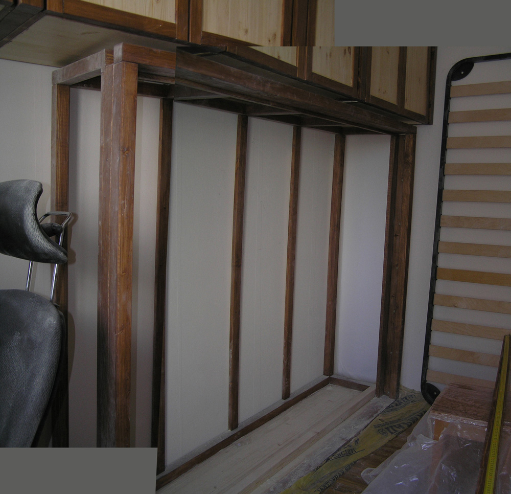

Этап 6: Обвязка стен.
Где-то на этом этапе наконец-то удалось избавиться от несобранной детской кровати (правда, за полцены).
Закрыл горизонтальную щель между шкафчиками и кроватью со столом – теперь смотрится как единая конструкция. Закрыл щель между шкафами и потолком.
Прибил к стенам декоративные рейки.
Рейки морил до того как прикрепить. Покрывал лаком уже прибитые. На фотографии видно защитную ленту, чтобы не пачкать обои.
Верхние ряды горизонтальных реек продолжают линии на шкафчиках. Средняя – уровень столешницы. Нижняя (на фотографии ее еще нет) – продолжает нижнюю рейку кровати. Вся комната (за исключением аппендикса перед дверью) собирается зрительно воедино.
В начале работы предполагал сделать антресольку над дверью. Но при монтаже вертикальной рейки справа от двери (если смотреть из комнаты) обнаружилось, что стена слева не стоит вертикально. И либо рейка будет наклонена, чтобы идти параллельно левой (что довольно заметно), либо выровнена сверху, но разойдется снизу (что довольно заметно), либо выровнена с левой рейкой снизу и разойдется сверху (не очень заметно). Сделал последний вариант, но теперь создание антресоли выявит кривизну стен. Поэтому антресоли не будет, пока не придумаю что делать с кривизной стен.
Делать как бы не очень немного, но по 2 часа в день после работы – обвязка растянулась на 2 календарные недели.

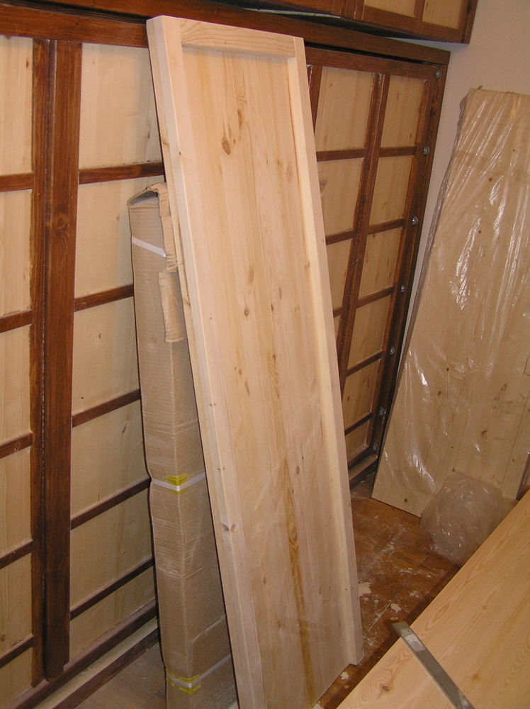

Возвращаюсь к этапу 4: Кровать

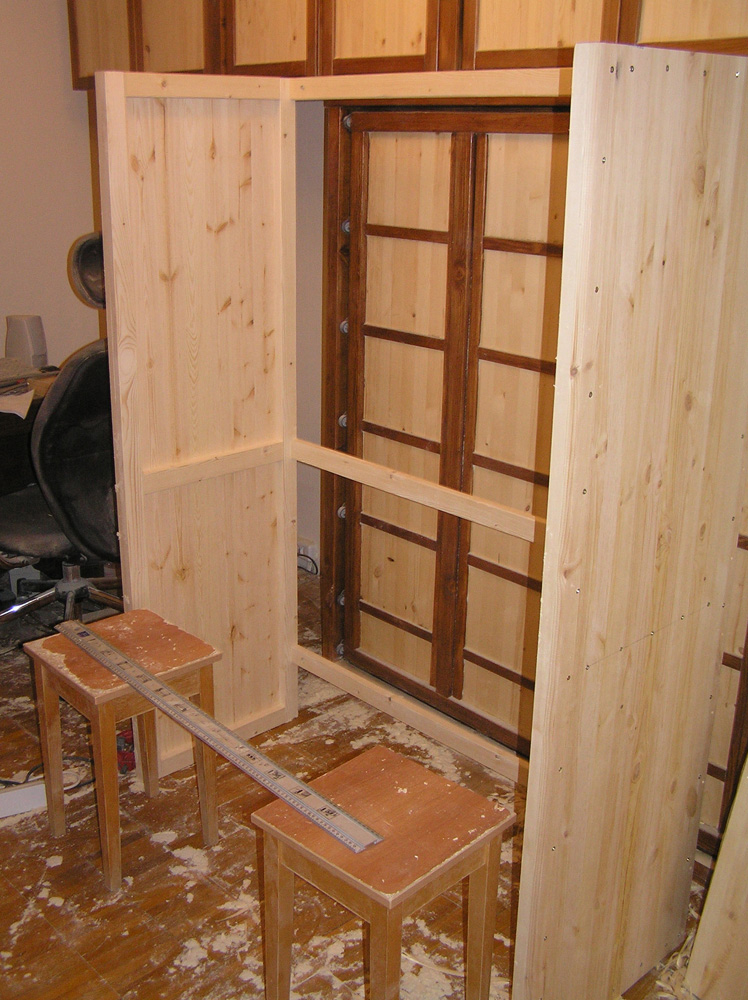

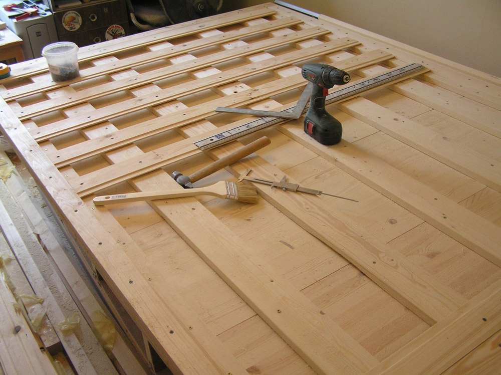

Короб для кровати глубокий, больше чем сама кровать. Потому там можно складывать постельное белье. Если хранение правильно организовать. Полки не влезают, а потому белье будет не лежать, а висеть.
Для этого собирается решетка (можно было бы сделать мебельный щит, но решетка декоративнее), за которую постельное белье и запихивается.
Решил сумничать и сделать крепление в шип – все равно на этих деталях лучше избегать металлических пластин – дабы простыни-наволочки не порвать. Вроде получается.
Знаете ли вы, что: :net:
Мало продумать конструкцию детали. Нужно подумать, как эта деталь крепиться будет. Одна рейка по диагонали в короб кровати влезает, т.к. ее шириной можно пренебречь. А вот собранная решетка – широкий прямоугольник, и не влезает ни под каким углом. Нужно разбирать, засовывать рейки по отдельности и скреплять уже внутри.

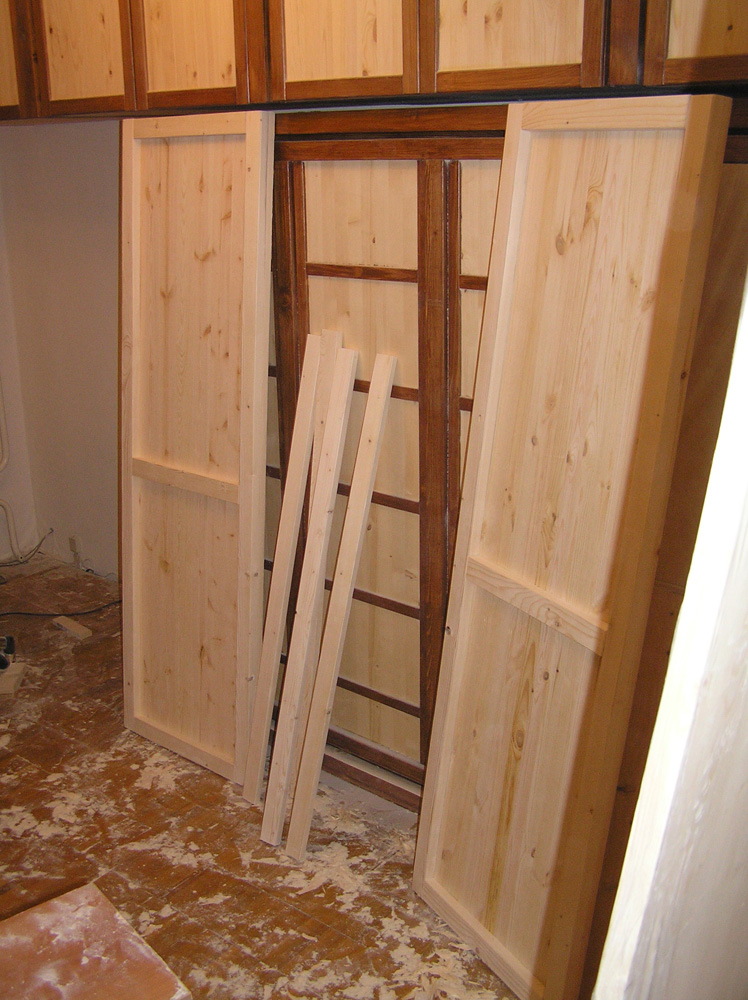

Забегая вперед: можно посмотреть, зачем такая решетка нужна. На фотографии – одеяло, подушка, простынь. Зачем класть, если можно вешать?

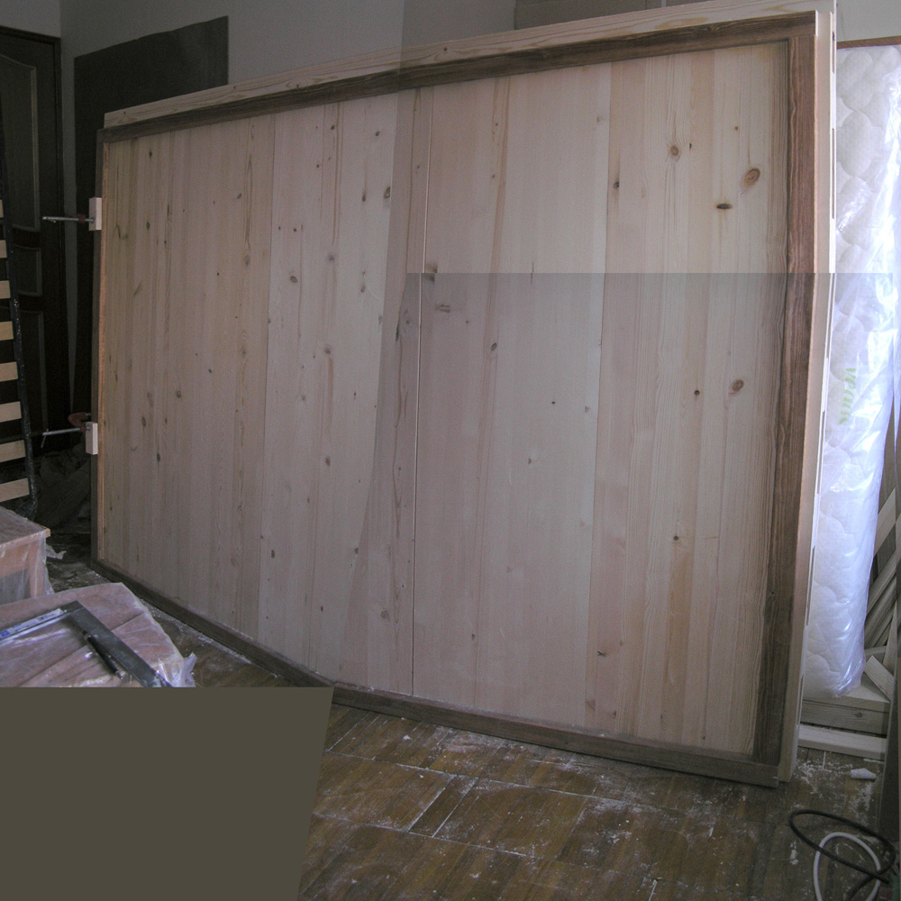

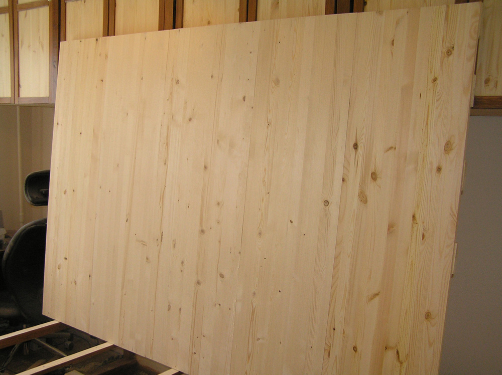

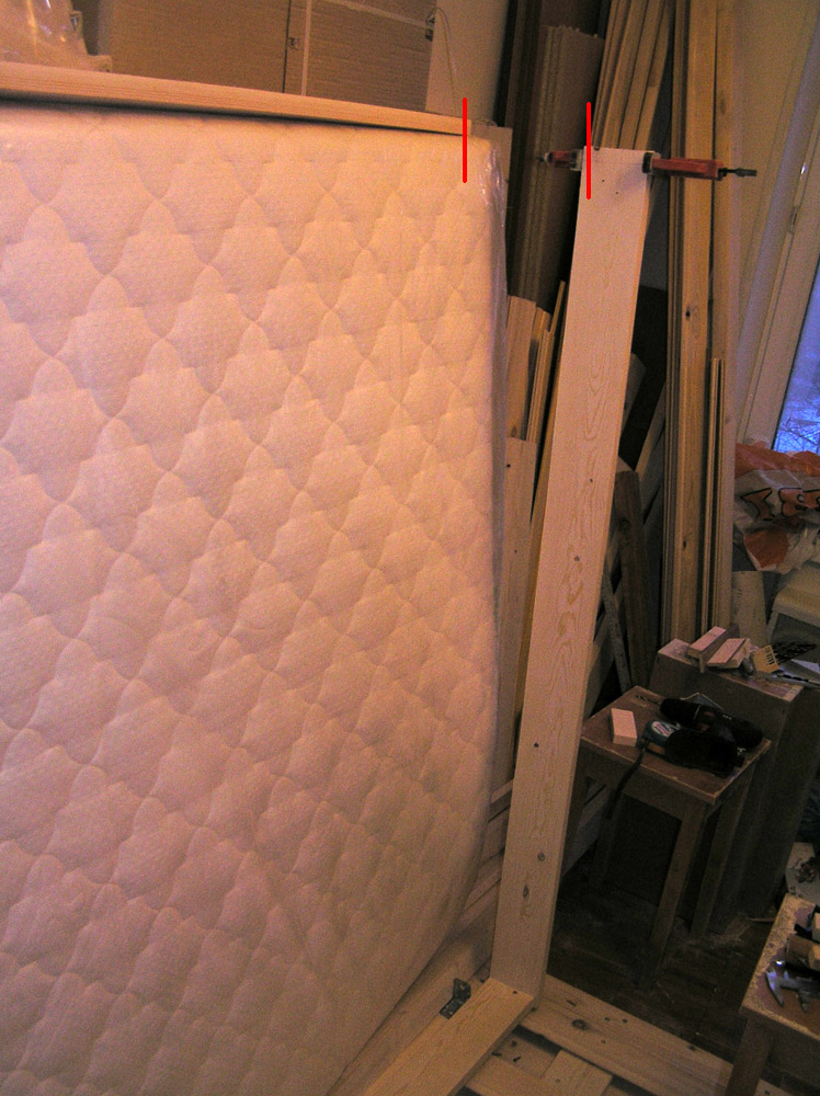

В процессе эксплуатации кровати выяснилось, что ездящая по полу кровать – это прикольно, но проблема поставить ее обратно – обязательно сместиться вправо или влево и не будет закрываться. Спозиционировать кровать правильно можно за полминуты, но с утра эти полминуты тяжело даются.
Отказываюсь от выдвижной кровати – будет откидываться на оси. Проблема в том, что кровать, опускаясь, приподнимается над полом.

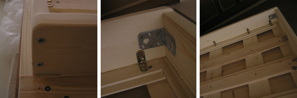

Нужно решение, которое:
  • позволит зафиксировать кровать относительно короба. Чтобы не было сдвигов кровати как раньше
  • позволит опускать и поднимать кровать
  • не потребует переделки кровати
  • можно сделать подручными средствами, без всяких хитрых шарниров

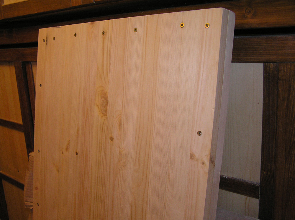

Перебрав фантастические схемы крепления кровати, нашел простое и элегантное. Кровать поворачивается на петлях. Те же в свою очередь тоже крепятся на петлях, и поэтому ось поворота кровати может смещаться. Сделал макет – сечение кровати и сечение низа короба – проверил конструкцию на практике. Работает.
Аватар пользователя
GoldenGrifon
Регистрация: 01.03.2010
Сообщений: 92
11.06.2010 в 19:39:02
Петли друг с другом скрепляются болтами. В конечном варианте, чтобы кровать не слишком сильно поднялась от первоначального положения, под петлями просверлены отверстия, куда уходят болты. Створка петли, непосредственно скрепляемая с кроватью, вынесена на фасад. Поставил четыре пары петель под четырьмя вертикальными рейками кровати.
На фотографии не совсем та картина, что видна глазами – вспышка выхватывает невидимые детали. На самом деле петли темные, в тени, утоплены в нише и не бликуют, а потому сверху на них не обращаешь внимания.
