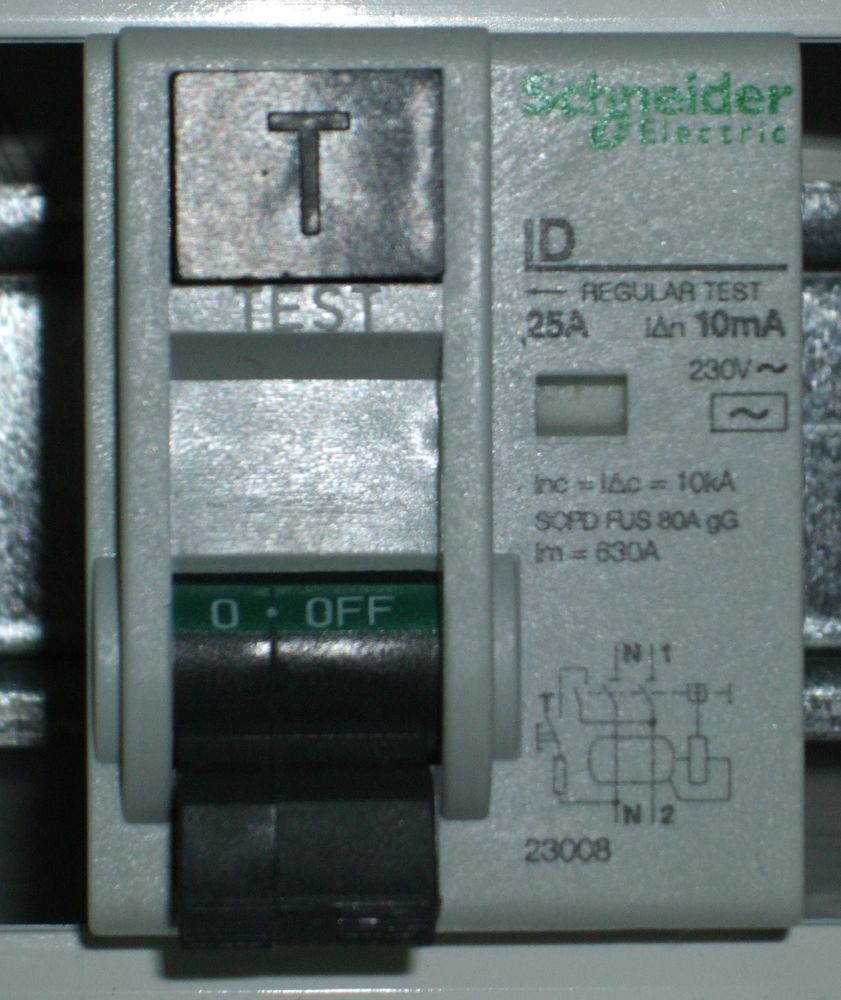

Спасибо! У меня возник еще один вопрос относительно соединения провода PE и N в подъездном щите вместе, к рабочему нолю, а если произойдет отгорание нолевого стояка скажем в подвале здания или в щитке первого этажа, получается что мне на контакты заземления розеток и на корпуса включенных приборов использующих заземление может прийти "фазный" ток от потребителей эксплуатирующих в своих квартирах 2х проводную электрическую цепь? Это же невероятно опасно! Может всетаки пока не соединять шину PE в квартирном щитке со стояком рабочего ноля? Просто надеяться что в будущем жэк или эксплуатирующая компания произведет реконструкцию электрических стояков и добавит пятый провод защитного ноля например? Может на ввод в квартирный щиток запланировать 3х полюсный автомат? Не поможет ли он в случае отгорания нуля в стояках?
25.06.2010 в 08:35:45
atckoe написал : Это же невероятно опасно!
Угу, по этой причине лучше не делать зануления при 4х проводном стояке, а ограничится одним УЗО, и не трогать работающую стиралку мокрыми руками:) У меня так прямо в душевой стоит незанулённая стиралка, висит бойлер, и все живы:) А УЗО... ещё в коробочках на столе лежат, ждут своего часа:)
Кстати, есть УЗО на 25А 10мА, одно в своём роде вроде, вот такое продаются повсеместно.
