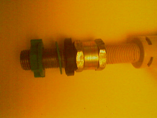

Эту самую трубочку засунул туда сам я . Она идеально встала на "щелчёк"в имеющееся там отверстие.Что касается шума то в этой китайской радости его просто нет,бачок набирается минут 40 .Там слишком маленькое отверстие в клапане. И вода ,кстати ,из этой трубочки не идёт.С пластмассовой трубой плохо стыковалась медная подводящая труба,и потому я её отпилил и при помощи гайки для сгона нарастил куском оцинковки.В подводящей трубе был ещё один клапан ,или даже не знаю что но с пружинкой.После этого вода быстрей набираться не стала.В общем я так понимаю что механизм этот мне всё одно надо менять.Нарастил трубку вот так,это ещё до того как укоротил трубу.

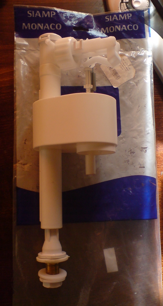

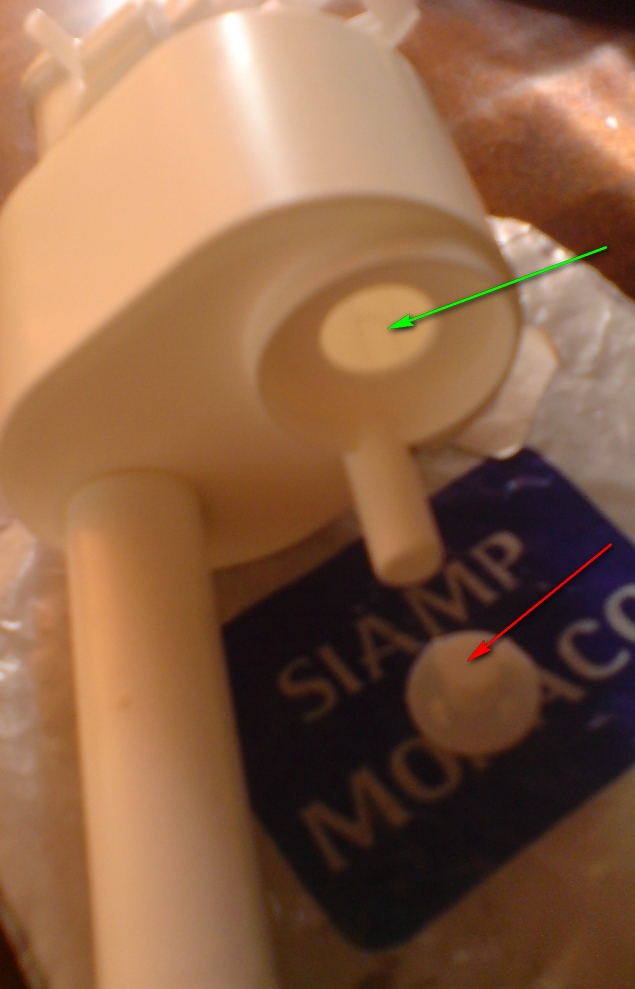

Большое спасибо всем откликнувшимся. Помучавшись с этой штукой я отправился в магазин и просто приобрёл арматуру Сиамп. Привлек в ней латунный патрубок.Правда он был на 3/8,хорошо вовремя заметил и там же прикупил футорку 3/8-1/2.Вот теперь вопрос по этой арматуре:с низу поплавка есть отверстие в которое была вставлена заглушка(красная стрелка) которая свободно перемещалась вверх-вниз. Это технологическая или она там нужна? Я вытащил,вроде и без неё работает нормально.

В сопроводиловке к такой арматуре свободный конец защелкивается именно на переливе. За что увидел, за то и продаю.)))))))))) И горшки были польские.
Сообщений: 139930
13.06.2010 в 02:14:02
Flier написал : Это технологическая или она там нужна?
фото поплавка сверху?
