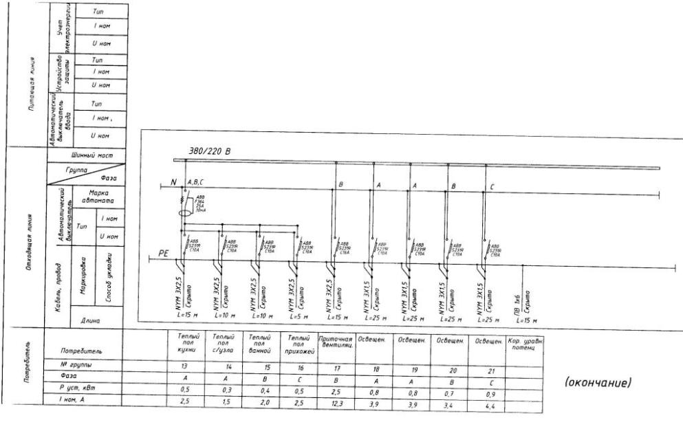

ПPOPAБ написал : На бумаге от проектной организации ... На руках правда проекта уже давно нет,Ю по памяти:
1,5 квадрата и 16 А - на освещение, 2,5 квадрат 25 А - розетки
За последние годы мне не попадалось ни одного проекта с номиналами более 10А на освещение и более 16А на бытовые розетки, причем, проекты от разных проектных организаций - бОльшие номиналы Энергонадзор не пропускает.

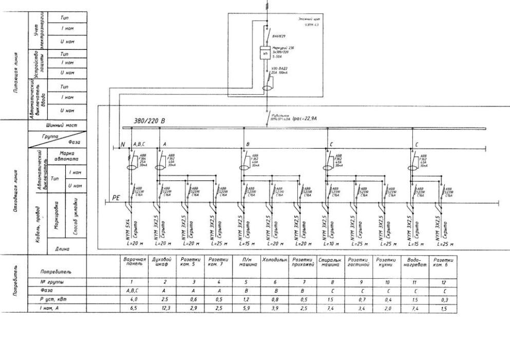

12.06.2010 в 23:27:25
ПPOPAБ написал : Вот 10 А - действительно не встречал, номиналов, на жилье.
Чтобы не быть голословным, отсканировал схему из первого, попавшего на глаза проекта. Покопавшись в бумагах за последний год, можно ещё пару десятков вытащить, в которых будут те же номиналы. Если сложно будет рассмотреть номиналы, то поверьте на-слово - розетки 16А, освещение 10А. P.S. Допускаю, что в Энергонадзоре тоже наш форум читают и ума набираются.

avmal написал : отсканировал схему из первого, попавшего на глаза проекта.
Дык это не типовой проект, а даже наоборот!

13.06.2010 в 10:18:27
sovitalik написал : Дык это не типовой проект, а даже наоборот!
Почему ЭТО должно быть типовым? Квартиры все, как и их хозяева, разные.
