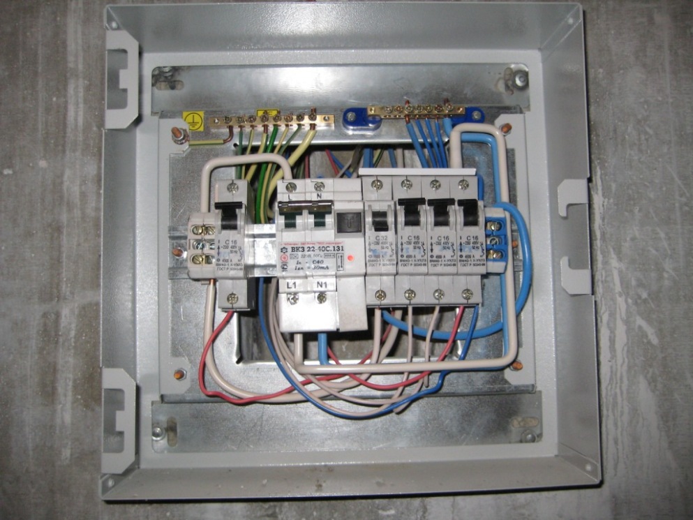

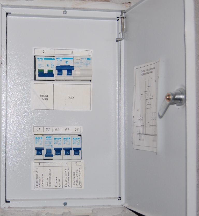

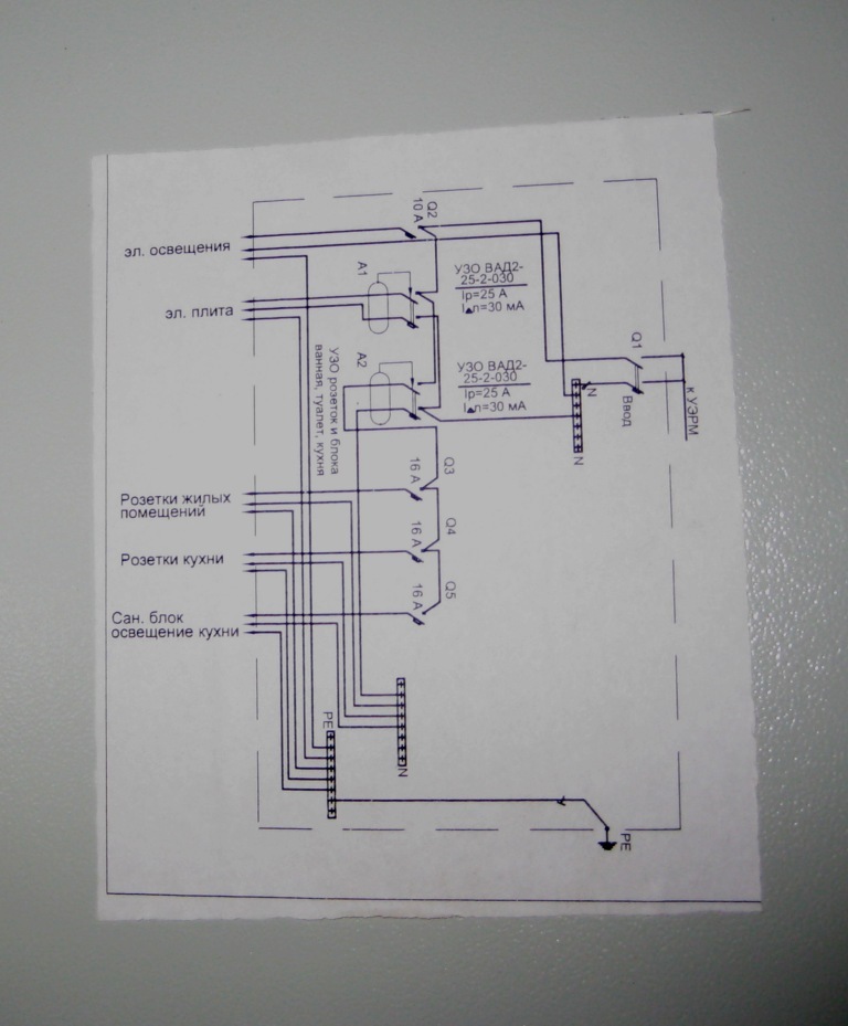

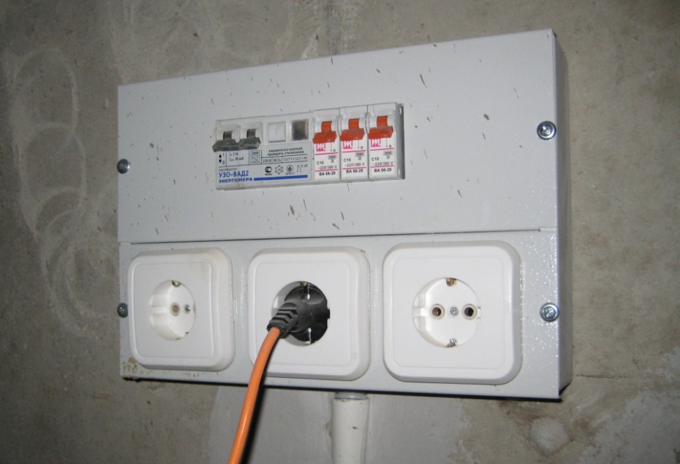

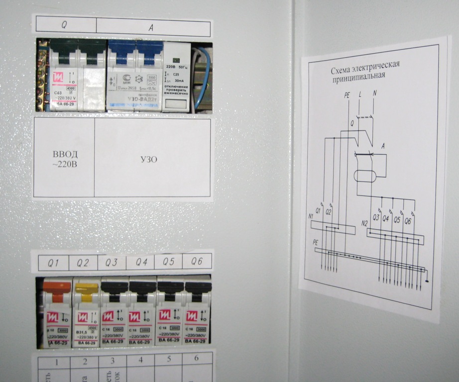

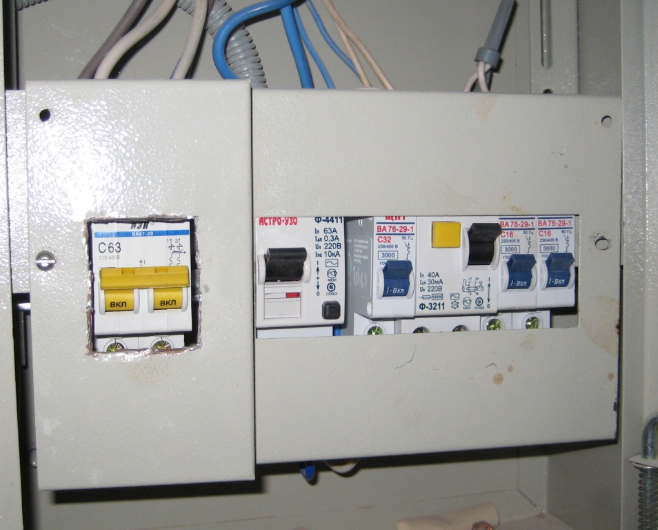

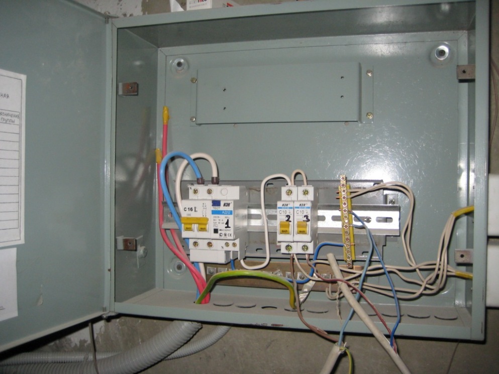

Вытащил из архива несколько фотографий щитков от застройщика. Не думаю, что кто-то будет удовлетворён подобной организацией электроснабжения при нынешнем обилии потребителей, начиная с тёплых полов, кондиционеров ... и кончая водонагревателями. Последние две фотографии технологических щитков для производства ремонтных работ в монолитах, где всю электросеть делает уже хозяин квартиры по своему усмотрению, включая и квартирный щит. И ни в одном щите не увидите автоматы более 16А, правда, и на освещение часто те же 16А ставят, но, как я понимаю, это для минимизации ассортимента комплектации, а не для улучшения надёжности и безопасности.

avmal написал : то поверьте на-слово
Ваши устные декларации никогда не подвергал сомнению, иногда интересовался первоисточником в нормативной базе, и вряд-ли в дальнейшем изменю отношение.
avmal написал : Вытащил из архива несколько фотографий щитков от застройщика.
Никогда такого не видел... Мы обитатели разных планет, похоже.

Крутые у вас проекты... Ни в одном проекте на обычных квартирах у нас ни разу не видел деления на свет и розетки. Конкретно наш дом (свежесданный к этому Новому году): плита - дифавтомат 32А на 6мм санузлы - дифавтомат 16А на 1,5мм кухня - дифавтомат 16А на 1,5мм 3 комнаты - автомат 16А на 1,5мм Деления освещения и розеток нет. В каждой комнате по 3 распаечных коробки. То если розетка не крайняя у окна, то над ней распаечная коробка и ответвляются провода на эту розетку и на следующую (ну или к следующей распаечной коробке).
В старых домах 2-3 линии с автоматами 10-16А на все (деление идет по комнатам, свет и розетки вместе), ну и на печки 20А...
