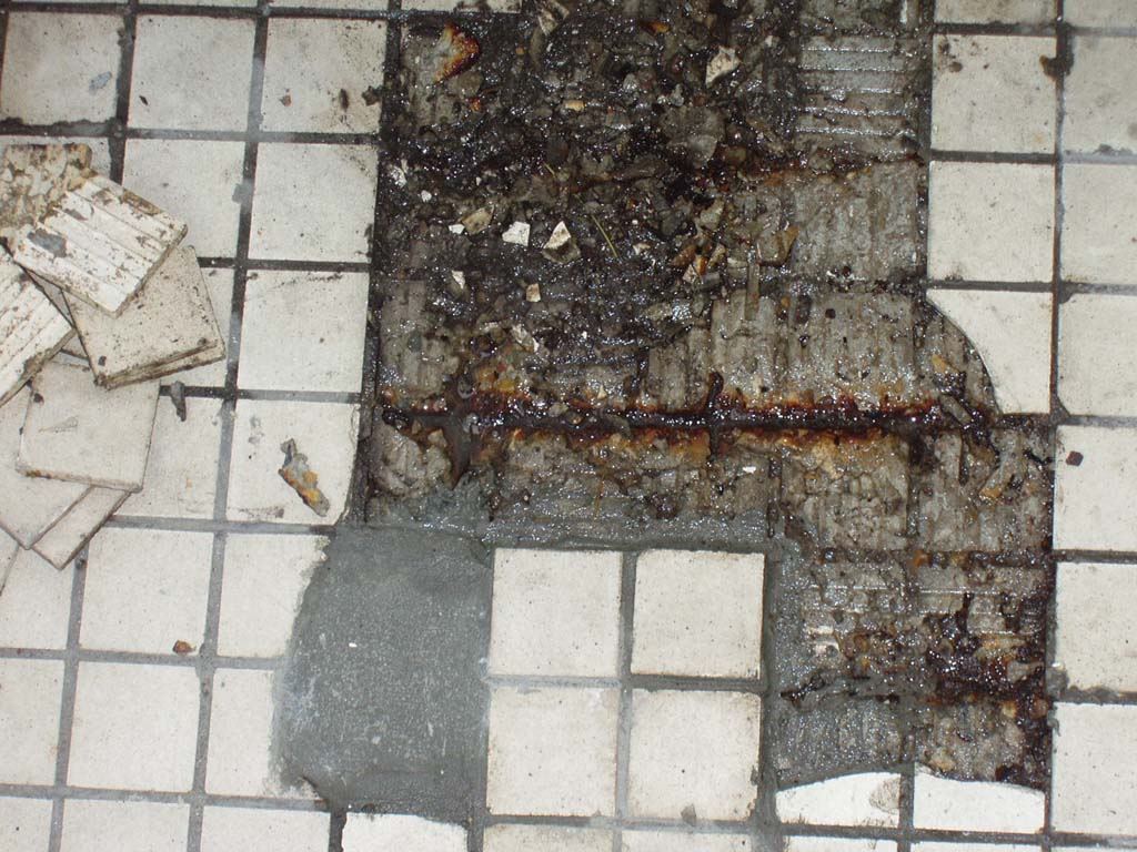

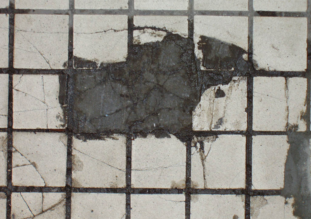

Продолжаются мои хлопоты с открытым балконом. Замуровав щель, не удалось удалиться на покой и занять иными делами. Обратил внимание что с плиткой на полу совсем беда. Где то на трети площади балкона, благо расположена она почти локальным большим пятном, облицовочная плитка вся отлетала, растрескалась и держится на чесном слове. При простукивании бухтит и отрывается руками.
А под ней совсем ужас, см фото 1 и 2.

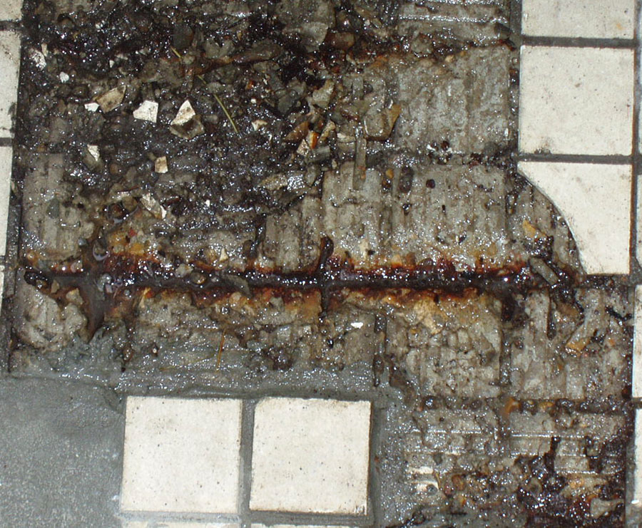

Плитка отрывается от клея, а он остается на бетоне и в большинстве мест держится намертво. Слой клей очень тонкий, и там где он слетел уже видна плита, и сгнившая от воды арматура. Плита всего 100мм, получается если арматура сгнила, балкон в аварийном состоянии.
Два года назад я уже пытался лечить отбитые плитки, замазав небольую дыру раствором цемента 1:2, железнил и накрывал пленкой, но все равно заплатка полопалась за год и тоже бухтит при простукивании. Адгезия очень плохая, а цемент непрочный. См фото 3.

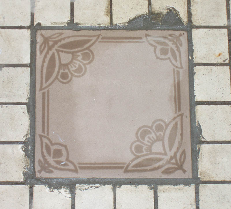

На днях, нашел в запасе одну простую неглазурированную плитку и решил на пробу заменить, несколько отлетевших в локальном месте. Выяснилось что это крайне трудоемкое дело. Пришлось ради одной плитки полчаса долбить перфом, срубать уже бетон и резать потом сгнившую арматуру. А все для того чтобы выдолбить лунку необходимой глубины. чтобы новая плитка стала вровень с остальными. См фото 4.
Получается, что надо долбить бетон на всем балконе, это 3 кв м, все чистить, грунтовать и укладывать новую плитку. По трудоемкости это нереальный труд.
А есть ли вариант более менее качественной заплатки. Какой то цеметный состав, который нормально липнет к такому сгнившему основанию, и не трескается при слое 10 мм ?
Может кто знает, продается ли сейчас еще простая керамическая плитка БЕЗ глазури, дешевая, примерно такая как на четвертом фото, чтобы не такие мелкие квадратики как от строителей, а покрупнее 100х100 или 200х200. Укладывать на открытый балкон что то дорогое совершенно нет желания.

Ярослав_М написал :
Это все,само-собой,оторвать.Ржавчину на арматуре (по возможности) счистить.Например болгаркой.Образовавшиеся ямки примазать плиточным клеем.День подсохнет,кладите сверху плитку на всю площадь.Плитки сейчас навалом всякой-разной.Клей возьмите не совсем бросовый.Пойдет,например,"Юнис плюс".Если плитка-керамогранит,то клей "Юнис-гранит".

Нет, плиточный клей хлипкая вещь, я с ним уже делал эксперимент. Три месяца шарик см пять из флизенклибера лежал у меня в пакете. Две недели во влажности, а потом я дырочки в пакете сделал и убрал его на полку подсыхать. На днях нашел, на вид вроде как цементный камень светлого тона, как бы прочный. А если его ножиком ковырнуть, видно что он вовсе на цемент не похож, можно надрез сделать, мягковат камушек. Такой на открытом воздухе, под ногами долго не протянет.
А как полностью положить новую плитку я представляю. И такую укладывал и керамогранитную, опыт есть. Но там основание было хорошее, и не на улице. А тут фронт работ я с ужасом представляю. Арматуру от ржавчины не отчистить, ибо она уже руками отрываеться, вся насквозь, то есть ее можно сказать уже нет. Надеюсь что она не единственная на всю плиту, и в глубине есть еще решетка из прутьев потолще этих.
Мда... На одну плитку, ту что я на пробу заменил, фото 4, одной долбежки основания ушло с полчаса. А это одна 48 часть площади балкона. Несложно оценить трудоемкость и время долбежки, если менять все. Бетон очень прочный, не смотря на гнилую арматуру.
Нанимать человека с перфом SDS MAX на целый день работы влетит в копеечку. Сейчас я на это не готов. А сам со своим SDS+ я буду долбить неделю, если раньше осколком бетона не шибанет ли спина не отвалится.
Поэтому и хочется сократить работу и затраты, а именно, отбить и зачистить только плохие места. А это фактически одно пятно порядка 1 кв м. Отчистить до бетона, удалить ржавую проволоку и замазать таким составом, который, не дает трещин при толщине слоя 10 мм, твердый, морозоустойчивый, не боится воды, и не требует последующего напольного покрытия.

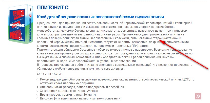

2Ярослав_М Ваши эксперименты несколько некорректны.Не будем вдаваться в химию.Просто поверьте,что все не страшно.Что вам мешает намазать клей??Возьмите клей "Гранит".или "Ивсил Профит".Можете вообще подобрать суперкрутой,правда дорого.Еще раз повторюсь.Вам не надо отдалбливать все.Смысла нет.Уберите,что отлетает легко.Сверху(прямо сверху старой,крепко сидящей плитки) кладите новую.В чем загвоздка??
Не прилипнет нормально клей к старой керамической плитке. Нигде ни на одном клее такого не написано, только прочные бетонные или ЦПС основания, прочные, без загрязнений, без цеметнго молока, масла жира и пр. Да еще желательно прогрунтованные. Иначе клеили бы плитку на все что ни попадя. Не все так просто.

Ну зачем так категорично.Если вам нравится "Плитонит" вот посмотрите на снимке.Также можете набрать в любом поиске "Клей по сложным основаниям" и вы очень удивитесь сколько всего уже придумано.Также можно поискать по словам "ремонтные смеси".Здесь еще больше всего.

Плитку и клеят именно на все,что ни попадя.Просто надо применять соответствующие материалы.Насчет очистки и грунтования-это обязательная процедура при любой строй.работе.Да,вы правы,не все так просто,но...и совсем не сложно.
Ерунда, прилипнет. Еще не оторвете.
Клал на такую же плитку на юнис-плюс.

Ситуация оказалась хуже чем я предполагал Кроме того, что посредине балкона будет проплешина из отбитой плитки, той которая сама отлетает, где то четверть площади пола, так и сама балконная плита оказалась наклонной в продольном направлении. На трех метрах длины падение уровня по старой старой плитке около 10-11 мм. В поперечном направлении все почти горизонтально. Это вдобавок к проплешинам, которые будут в глубину порядка 7-8 мм.
Получаться что без наливного пола уже не обойтись, и если не целиком весь балкон, о хотя бы залить проплешины и ту часть пола которая сильно ниже, так чтобы перепад стал не более 4-5 мм.
Но можно ли лить наливной пол поверх старой плитки? Даже учитывая что она не глазурована, что она будет отмыта и сильно поцарапана наждачкой, - я сомневаюсь в нормальной адгезии. С плиточным клеем понятно, что раз он липнет даже к керамограниту, то и к плитке снизу прилипнет не слабее. Но наливные полы, совсем другое, там четко сказано, "на прочные бетонные основания".

Там не страшно, а ужасно. Пробовал сейчас отбить плитку, зубилом, потом перфом. Держится так крепко что отлетает верхний слой плитки по кусочкам, а ее основание намертво держится на плите. Плитку не отбить, это уже аксиома.

Дней 20 назад сделал пробный вариант, уложив отбитые плитки на клей, а также замазав этим клеем две впадины. Клей Кнауф Флизен, единственно что он немного просрочен, но уверен что не в этом дело. Все накрывал пленкой, увлажнял, и даже накрывал его под пленкой еще и влажной тряпкой. Да и жары тогда еще не было в первые его дни. Все возможности набрать прочность у него были.
Прилип к бетону он хорошо, и плитки не бухтят, но вот поверхность его очень непрочная. Веником конечно не сметается, но элементарно царапается легким молоточком или гвоздем, без применения усилий. Слева на общем фото старая пломба из ЦПС, она за два года отлетела от основания и полопалась, но тверда как камень и ее не поцарапать просто так.

Правильно, и обработать антикором. Потом выполнить гидроизоляцию и только потом делать покрытие.
Там нет уже арматуры, она полностью в ржавчину превратилась.

Арматуры там уже нет! Еще раз повторяю для тех кто читает по диагонали или не желает читать. Сгнила она, во всяком случае под той плиткой которая отлетела. Зачем мне что то мудрить с этими следами ржавчины?
Ярослав_М написал :
Как вам видится гидроизоляция на балконе? Там все же не бассейн. Вы предлагаете отбить всю плитку, а потом битумом весь пол залить?
Ржавчина по объему гораздо больше породившего её железа. Она банально вспучивает пол. А помимо битума есть куча других гидроизоляционных материалов. Например, Index выпускает даже прозрачную гидроизоляцию, которая поверх камня наносится.
Хотите дальше геммороится с отлетающей плиткой, не читайте ничьих советов и анотаций на материал.
Я понимаю прекрасно про ржавчину, не нужно объяснять мне очевидные вещи. Там вся плита ноздреватая, арматура сгнила. По сути это скотство строителей дома, за которое я теперь должен портить нервы и здоровье. Что мне даст в таком случае сплошная гидроизоляция плиты сверху, если поры и норы в плите, останутся под слоем гидроизоляции. Если положить плитку на сплошной слой клея, замазать швы, то вода и так не будет поступать сверху. А если она поступает сбоку плиты или находит еще какой-то окольный путь по этим рыхлым плитам, что она окажется под гидроизояляцией, даже если я налью на плиту слой расплавленного стекла, не поможет. И при первом морозе все это лопнет, включая и гидроизоляцию.
Склоняюсь к единственному выводу, либо менять всю плиту, либо бесполезняк, как уже было отмечено.
