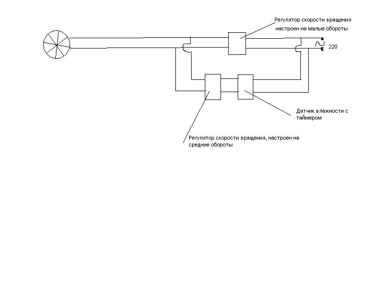

В связи с тем, что штатная вентиляция работает плохо, хочу сделать следующую принудительную систему вентиляции: вентилятор работает на малых оборотах постоянно, в случае если в ванной увеличилась влажность, вентилятор переходит на средние обороты и работает на них еще некоторое время после того как влажность пришла в норму.
Для реализации этого придумал такую схему. Как считаете нормально?

А зачем, что-то придумывать? купите вентилятор с гигростатом и таймером.. Уже больно мудрено у Вас, еще и обороты менять:)

Обороты занижать, чтобы не шумел. Далее вентилятор будет общий (канальный) на туалет и ванную, плюс хочется два режима работы - слабый на постояннку и сильный когда принимают душ.

Евгений В написал : купите вентилятор с гигростатом и таймером..
Вся остальная "химия" будет дороже стоять. "Да и начинка выделки не стоит" :)
vasilk написал : Обороты занижать, чтобы не шумел
Для тарахтелки регуляторов нет. А вот те вентиляторы которые регулируются - стоят прилично. А это обычно не устраивает, хочется подешевле.

В ванной по влажности будете регулировать, а в туалете по какому параметру....? :)

Ким написал : Для тарахтелки регуляторов нет.
Так, я не понял. Я не знаю, что за "тарахтелка", у меня будет такой вентилятор: http://www.rus-vent.ru/?menu=catalog&id=1094&num=34 такой регулятор скорости: http://www.rus-vent.ru/?menu=catalog&id=1099&num=235 и такой датчик влажности: http://www.rus-vent.ru/?menu=catalog&id=1108&num=235
Оно будет работать?

BV написал : В ванной по влажности будете регулировать, а в туалете по какому параметру....?
В туалете по датчику качества воздуха :) PS Шутка, туалет не будет регулировать вытяжку.

vasilk написал : В туалете по датчику качества воздуха
Угу, и с датчиком звука совместить :) На самом деле проще - по датчику движенеия с задержкой....

BV написал : На самом деле проще - по датчику движенеия с задержкой....
мне кажется туалету хватит постоянной вытяжки на небольших оборотах вентилятора, а то действительно система становится слишком навороченной.

vasilk написал : такой вентилятор:...такой регулятор скорости:
Вот как раз про такой вариант и говорил. Долго не протянет. А вот сам по себе вентилятор не такой уж и шумный. И за чем регулятор лепить -.....

Ким написал : Вот как раз про такой вариант и говорил. Долго не протянет.
Объясните пожалуйста, кто не протянет(вентилятор, регулятор скорости) и почему?
