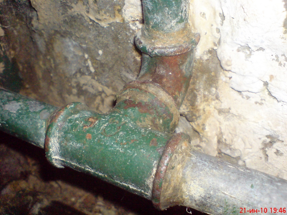

Автор не осветил внутреннее сечение ниппеля... Почему мне кажется (если это не "Вася" выточил :-)) там внутри должны быть зацепки ...

клешни с узкими губами решит проблему,бачонок имеет восемь ниток с каждои стороны , четыре нитки на каждую сторону вполне достаточно для уплотнения

попался человеку бракованный ниппель а тему развели почти на две страницы.

C2h5-OH Нипель настоящий ! Вся бронза без граней .

Когда я задавал этот вопрос, я не знал про существование "анаэробов" (отстал от жизни) :) Сейчас почитал про этот вид герметиков и стало понятно. Для анаэробов ключ не нужен, поэтому и нет граней (наверное так)
malenkiy написал : Вся бронза без граней .
Нет, ниппель хром с гранями - тоже бронза :)

malenkiy написал : Можно таким дивайсом . куплено в магазине автозапчасти .
Интересная штука. Работает?
Souto написал : Для анаэробов ключ не нужен, поэтому и нет граней (наверное так)
Сразу возникает вопрос насчет насечек - анаэробам они не нужны :)

Кстати,а вот почитав тему у меня возник вопрос.Когда переделывал дома водопровод то тройник с уголком ВВ соеденял не ниппелем а просто отрезал куски нарезанной резьбы и вкручивал сначало в тройник до упора ,предварительно накрутив на другой конец резьбы две контргайки. Затем накручивал уголок.Между тройником и уголком ложил подмотку,всё выходило достаточно плотно..До этого тщательно всё вымерялось с тем расчетом чтоб конец резьбы был достаточной длинны.Понимаю ,что надо было ниппелем чтоб был упор .Но ниппель увеличивал размеры а для меня это было критично.Конечно лучше было бы сделать уголком ВН.Но тогда у меня под руками оказался некоторый запас уголков и тройников,и там таких не было.Кстати они были не оцинкованными,были и оцинкованные с маркировкой BS,но после того как на одном из них нашёл трещинку почёл за благо от них отказаться.Сами резьбы для этого соединения изготавливались из бесшовной оцинкованной трубы.Вот теперь и думаю: 2 года простояло нормально,стоит ли в этих местах поменять на уголок ВН или и так допустимо? Сами места этих соединений останутся под ванной за экраном,а уходящая вверх труба должна быть замурована,скоро сверху плитку ложить...

Лет на 10 хватит.
