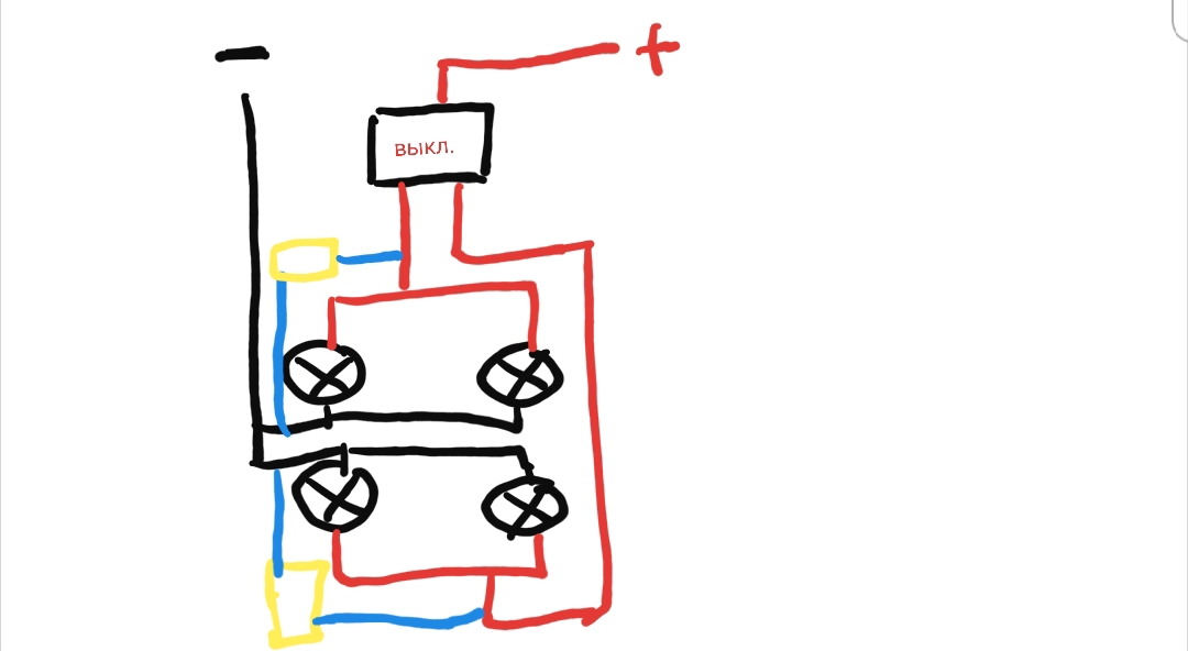

и меня, профана просветите. Тоже кукольный домик, 3 этажа, по 2 комнаты на этаже. планировалось по одному супер-яркому светодиоду в каждую комнату + выключатель общий на этаж. Есть АС/DС адаптер(типа универсальная зарядка) input220V-50HZ? output регулируемый 3-4,5 V-600мА, 6-9V -300мА, 12 V-200мА, есть 6 светодиодов на 3 вольта, 3 выключателя и 3 резистора на 3300Ом. Что за чем подключать?

15.03.2019 в 02:07:51
Всем привет! Вопрос такой, имеем 4 светодиода на 3 В, запитал от 4х алкаиновых батареек каждая по 1.5 В, все потухло через 3 минуты. Подскажите пожалуйста какой элемент питания, какой емкости и напряжения нужен для уверенной работы этих лампочек. (Ребенку в игрушечный домик, никогда бы не подумал что эта подсветка будет так расходовать энергию)

15.03.2019 в 02:34:04
Andreysk написал: 4 светодиода на 3 В
12 вольт
Andreysk написал: 4х алкаиновых батареек каждая по 1.5 В,
6вольт
Andreysk написал: все потухло через 3 минуты.
закономерно :)
Andreysk написал: Подскажите пожалуйста какой элемент питания
8 батареек + резистор 100ом

15.03.2019 в 02:54:02
Andreysk написал: имеем 4 светодиода на 3 В, запитал от 4х алкаиновых батареек каждая по 1.5 В
а подключили светодиоды параллельно а батарейки последовательно? (тогда просто сожгли первые)

15.03.2019 в 11:07:23
BV, конечно я ожидал, что они будут быстрее разряжаться, но не думал, что настолько))) а резистор зачем? 8 батареек и будет 12 В, что еще понижать? Или если я не понял, как тогда его соединять? Последовательно за батарейками?

15.03.2019 в 11:13:02
юра Т, Батарейки последовательно в нише под батарейки, лампочки попарно параллельно, две на одну клавишу выключателя, две на другую. Не сжег, по отдельности горят, вместе начинают тухнуть, т.е. терять яркость

15.03.2019 в 12:26:18
Andreysk, нарисуйте схему, обсуждать нечего

15.03.2019 в 13:15:27
BV написал: Andreysk, нарисуйте схему, обсуждать нечего
BV, Сори за кривизну рисовал на телефоне. Сейчас такая схема у меня

15.03.2019 в 13:25:16
BV, 8 батареек дорого для меня, планирую поставить 9 В или две по 9 В, но тогда нужны резисторы (по крайней мере этой логики я придерживался, не понижать если нечего, хотя возможно я не прав) с резисторами планирую поступить вот так
