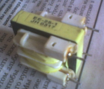

выпаял трасформатор: см. фото. четыре вывода. один вывод подключается к 220 через предохранитель, другой - через керамический конденсатор. как можно проверить его на предмет писка? можно ли подключить напрямую к 220 (оголённым проводам розетки)?

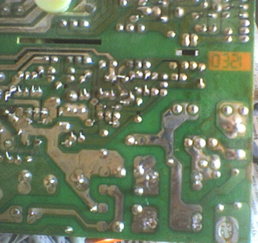

см фото два. ножки элементов платы припаяны в обособленных кружочках. почему это и стоит ли опасать того, что олово замкнёт на соседнюю область: по идее она итак должна контачить, и тестер это показывает. но область-то обособленная...

Kloun написал : http://www.rom.by/forum/Pishchat\_drosseli как это понимать?
Это не те дроссели, там разговор про ИП на материнской плате
Kloun написал : выпаял трасформатор:
это сетевой 2-хобмоточный дроссель :)
Kloun написал : как можно проверить его на предмет писка?

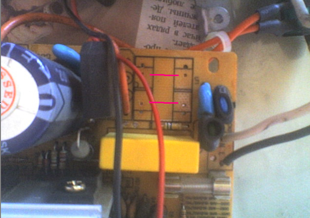

не надо его проверять. 2 перемычки вместо обмоток дросселя ( см. маркировку на обратной стороне платы БП ) впаяйте и включите БП. Писк пропал - дроссель выбрасывать или ремонтировать.

22.06.2010 в 14:36:24
перемычки облегчают дело. судя по раскладке, чтобы не замкнуть фазы, надо перемычки сделать так, как красные линии на фото. соответствует ли это науке?

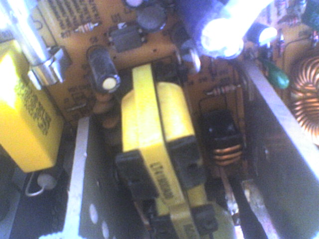

перемычки поставил. всё равно пищит. теперь подозрение на крайний маленький трансформатор. что вообще может быть задействовано в дежурном режиме? у трансформатора три контакта с одной стороны и три с другой. как его проверять? стоит ли вообще продолжать?

как видно по фотографии, свистеть, кроме как тарансформаторам, там больше нечему. Чем можно объяснить затухающий свист когда выключаю питание? где можно купить трансформаторный лак (как он называется)? хочу выпаять все три транса по одному и окунуть их по несколько раз в трансформаторный лак. (тем более что есть ещё один жужащий от магнитолы).
