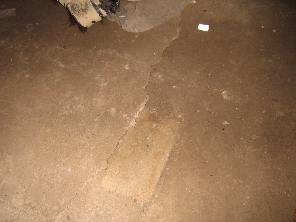

Юра-сварщик написал : Здравствуйте,Ильдар.Все-таки вода вторична."Пучит" мороз.
Привет, Юрий. Ну да ) Вода и мороз. Ну главное результат ( Чтоб они вместе неладны были. Мелочь, конечно, но нервов мне стОило - ужас. Не заливал бы пол - и не заметил бы даже )))
п.с. еще раз подумал..еще нервов сжег..не мелочь. но не смертельно. вот )

14.05.2012 в 20:06:57
Делаем фронтоны. Фотки трещины в подвале (пол и фундаментная подушка)
