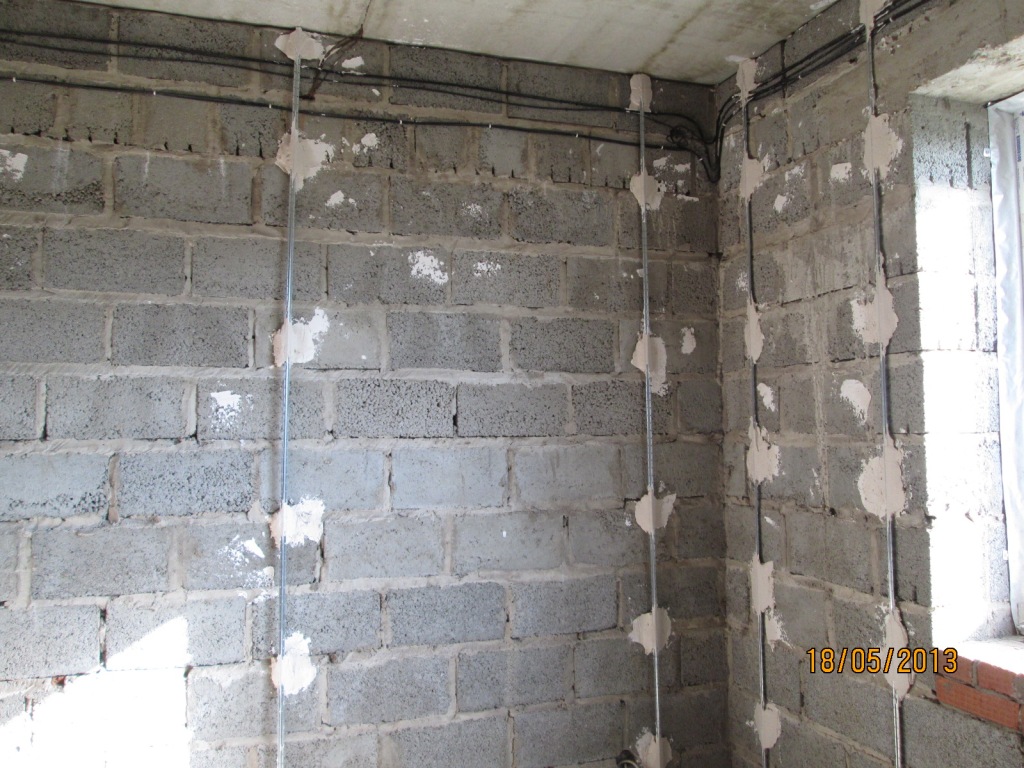

18.05.2013 в 19:43:40
Поднимаю целину И ставим маяки...

08.06.2013 в 21:33:46
собирался начать штукатурить... штукатуры забраковали песок который я привез( очень много камешков мелких..мытый песок говорят... пытаются просеивать... параллельно ищу доставку илистого мелкого песка...
Ildar13
Ildar13
Регистрация: 22.06.2009
Уфа
Сообщений: 691
09.06.2013 в 21:05:36
Песок нашел...привезли..кардинально отличается от того что было... Привез цемент...пока по 235 Усть-Катавский (Челябинская обл)...
Начали...
Необрадовал расход..на 40 квадратных метров при маяках пимерно 2,5 см расход примерно 12 мешков цемента...
Vladimir_Vas
Vladimir_Vas
Регистрация: 24.11.2009
Воронеж
Сообщений: 11524
10.06.2013 в 09:23:51
Ildar13 написал : Необрадовал расход..на 40 квадратных метров при маяках пимерно 2,5 см расход примерно 12 мешков цемента...
А зачем внутри дома цементная штукатурка? Почему не известковая - она дешевле и лучше. У меня впечатление, что Вы при строительстве дома сами себе создаете проблемы, чтобы их героически преодолевать. Цементная нужна только в мокрых помещениях и под кафель.
