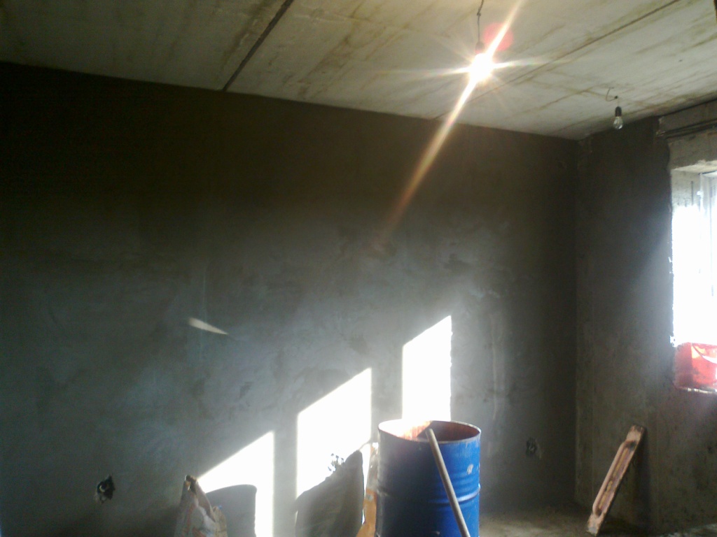

Vladimir_Vas написал : А зачем внутри дома цементная штукатурка? Почему не известковая - она дешевле и лучше. У меня впечатление, что Вы при строительстве дома сами себе создаете проблемы, чтобы их героически преодолевать. Цементная нужна только в мокрых помещениях и под кафель.
все просто...я не смог найти такую штукатурку готовую...такое чувство, что все заводы делают бетон нету...пол города обегал..а плашек..т.е. известкового раствора не нашел. готовить самим тот еще ..ээ..все равно нужен и цемент и песок

Ildar13 написал : нету...пол города обегал..а плашек..т.е. известкового раствора не нашел.
Уму это непостижимо. В Воронеже минимум 6 растворно-смесительных узлов ежедневно отпускающих товарный известковый раствор. В Уфе что, нет строительства? Насколько я заметил у нас - известковая штукатурка - базовый материал для штукатурных работ. В черте города - его практически никто сам не делает - берут готовый. В отличие от бетона, он перевозится просто самосвалом.

Vladimir_Vas написал : Уму это непостижимо. В Воронеже минимум 6 растворно-смесительных узлов ежедневно отпускающих товарный известковый раствор. В Уфе что, нет строительства? Насколько я заметил у нас - известковая штукатурка - базовый материал для штукатурных работ. В черте города - его практически никто сам не делает - берут готовый. В отличие от бетона, он перевозится просто самосвалом.
в узлах нет...частники делают за 4320 куб

Шикарно делают... Сперва набрызгивают маленькой сковородочкой) Через какое-то время уже правилом по маякам Через бОльшее кол-во времени затирают Потом вытаскивают маяки и затирают место маяков..правда пока эти места не так тщательно сделали...
2х метровое правило лежить тютелька в тютельку...никаких отклонений..

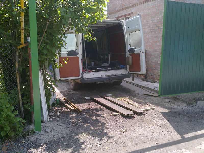

Практически закончили штукатурку 1-2 этажа.
Начали забор...копаем до глины..пгс подсыпаем...ставим столбы-трубы нкт 73 через 2.5 м, армируем 2 ветками 10 арматуры..заливаем до земли бетоном....собираем опалубку...проводим 1 ветку арматуры...заливаем бетоном...варим профиля 20х40х1,5....чистим..грунтуем...приворачиваем саморезами по металлу профнастил оцинкованный.

Ildar13 написал : варим профиля 20х40х1,5....чистим..грунтуем
Быстрее и удобнее чистить пачкой ,на земле или на козелках невысоких .вот так например
Ildar13
Ildar13
Регистрация: 22.06.2009
Уфа
Сообщений: 692
28.06.2013 в 07:14:49
Микаэл написал : Быстрее и удобнее чистить пачкой ,на земле или на козелках невысоких .вот так например
тоже дело !
