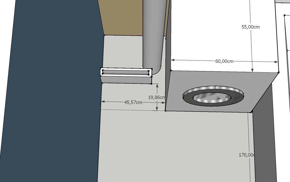

Доброе время суток. Прошу совета.
Имеем размеры, но ничего не могу подобрать, а именно туалет или инсталляцию. Проблема в 5 см. между машинкой и стеной. Картинка прилагается, есть идеи?

Первое, что приходит в голову - поставить инсталляцию под углом.

Поставьте узкую раму.

узкая на 350 есть только "Ideal" Это как нормально или нет?

inasup написал : узкая на 350 есть только "Ideal" Это как нормально или нет?
Главное, чтобы потом не было проблем с запчастями. Сливные и заливные клапана через некоторое время начинают течь независимо от производителя. Это связано с качеством воды, и ничего с этим не поделаешь. Приходится менять либо прокладки, либо клапана в сборе. К инсталляциям некоторых производителей найти запчасти невозможно, поэтому поинтересуйтесь, можно ли их купить к выбранной Вами модели.

вот именно это меня и смутило. Т.к. везде геберит, гроне, идо. А на это чудо я пытаю сомненья. Нашел вот такое чудо
16,000р
