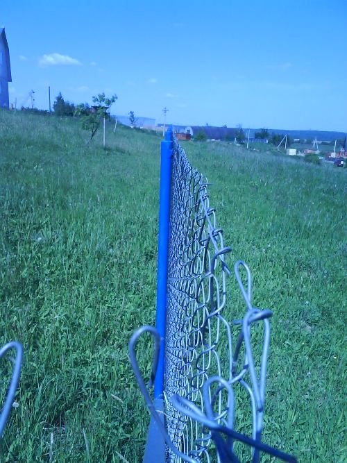

ZV написал : О какой "плюшке" идет речь - внизу столба или сверху у земли ?
Вверху столба как на фото в посту №83. Вот как стоят крашенные столбы после той морозной зимы 2010.

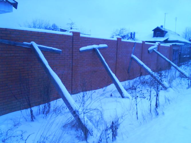

Вот кирпичный забор в ту же зиму
