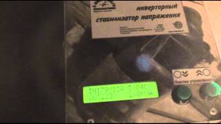

Ну, а пока могу поделиться отснятым сегодня видеороликом. Спасибо моему соседу по огороду, любезно предоставившему свой гараж и электроэнергию для съемки видеоролика!!! Кстати, сварку в видеоролике производил 3,5-кВт-ным китайским инверторным сварочником электродом 3мм на токе 100А (по его обозначениям на регуляторе).
Инверторный стабилизатор напряжения Электроника-6000

Собственно была возможность к сварке и чайник подключить. И вообще желательно грузануть его хотя бы до 80%. Спасибо за кино!

Dirhand; Собственно, таковой возможности не было... по причине того, что у соседа вообще нет подходящей оснастки даже для 5кВт, а у меня с собой (в видеоролике) был только удлинитель с медным проводом сечением 1,5 кв.мм. В сумме сварочник и чайник дали бы 5,7 кВт (судя потому, что один сварочник на дисплее вместе с 75Вт-ной лампочкой показывал 3,8кВт), а это уже под силу только проводу не менее 2,5 кв.мм. Если, кроме меня, никто не выложит видеоролик про этот стабилизатор под нагрузкой 6кВт (100%), то летом (или середина-конец мая) я обязательно отсниму. А так, я его уже в квартиру отнес, а снова тащить его на огород 2 км туда и столько же обратно, да ещё по холоду возиться... как-то не особо в кайф. Главное - основное показал! Тем более, что у этого производителя этот стабилизатор - самая простая и самая дешевая модель из всего модельного ряда. Так, например, следующая модель "Стандарт-6000" стоит 13 тыс.руб., а ещё следующая "Размах-6000" - 18 тыс.руб.
