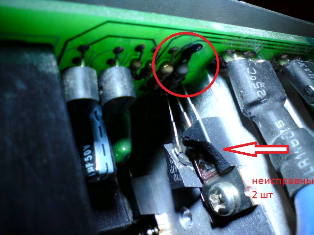

Работает у меня с конца сентября на даче ЗОРД 12000 на весь дом (газовый котел, стиралка, холодильник, комп, телевизоры...)
За свои деньги нормальная штука. Из минусов - время отклика 20мс., так как повесил его в доме на террасе то ночью (лично мне) слышны щелчки переключения. Надо было засунуть под крышу, но зимой там минус + влажность Делал замеры: вх. 215В вых. 215В, вх. 225В вых. 225В Похоже в этих пределах стаб не работает. В остальных диапазонах работает нормально. Несколько раз стаб отключал весь дом, замерил вх. 275-280В. () За все время пока работает стаб. сгорела одна лампа дневного света и UPS Ну вообщем доволен покупкой. на фото то что сгорело у UPS (имеет ли это отношение к стабилизатору - не знаю)
