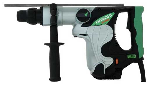

2RR написал : пользователи технологии sds max прошу так же высказаться по времени изготовления одного подрозетника.
В хорошем бетоне две-три минуты. С выбиванием керна. Перф Бош 5-40. На арматуру (до 12мм, если попадется) уходит где-то секунд 30, чтобы порвать. В кирпиче не засекал - практически моментально.

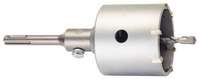

Вот такая коронка Bosch у нас продается за ~2200 ру. Насколько выше у нее призводительность и ресурс по сравнению с китайцами Энкор, Матрикс и т.п. (диаметр 68 мм). Перфоратор Bosch GBH 2-26 DRE. Износ ствола перфа тоже интересует.
Update: материал стен - кирпич, гипсолит, пеноблок и т.п. Объем - насколько хватит коронки.

Марсик написал : Перфоратор Bosch GBH 2-26 DRE. Износ ствола перфа тоже интересует.
В чём сверлить? В кирпиче на крайний случай можно, в бетоне п..ц стволу.
Марсик написал : Вот такая коронка Bosch у нас продается за ~2200 ру. Насколько выше у нее призводительность и ресурс по сравнению с китайцами Энкор, Матрикс и т.п.
Производительность таже, ресурс естессно на МНОГО выше.

sovitalik написал : В чём сверлить? В кирпиче на крайний случай можно, в бетоне п..ц стволу.
Не-е, бетон - отверстий по контуру набурить и пикой...

Марсик написал : Не-е, бетон - отверстий по контуру набурить и пикой...
А в кирпиче у мя и корона Зубр сдс+, 1.5кВт перфом, по 400-800 гнёзд делает:yu

2RR написал : , а с ударной под sds max. Реально соотвествуют указанные на форуме 3-5 минут на подрозетник в панеле?
В монолитном бетоне стандартной девятиэтажки победитовой коронкой SDS -MAX реально выбить подрозетник за 5 минут, в керамзитобетонной стене этой же девятиэтажки реально выбить за 3 минуты. Тут всё правда. Это без всяких засверливаний. Долблю им, одна беда при такой работе из -за сильного нагрева серийное сверление подрозетников невозможно...:(
