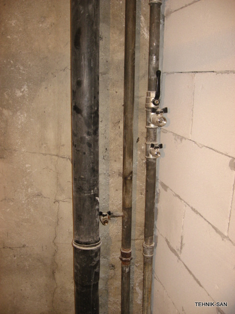

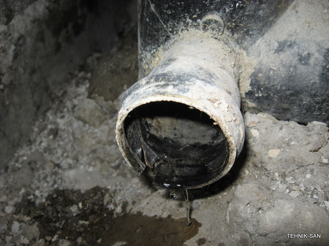

У старых советских и новых кан.труб различные диаметры,советские Уже на 2мм и поэтому нужен специальный переходник с серой новой 110мм на чёрную старую
108мм трубу
http://www.san-detal.ru/PEREHODNIK-CHjoRNOJ-SERUJU-KANALIZACIJU-100110-p-249.html
Подскажите

Tehnik-san написал : У старых советских и новых кан.труб различные диаметры,советские Уже на 2мм и поэтому нужен специальный переходник с серой новой 110мм на чёрную старую
108мм трубу
Это я понял из первого сообщения!!!Я про-то где купить,спасибо-Tehnik-san!!!

2Подскажите Купить можно свободно на Москворецком рынке в верхних рядах

2Подскажите Да пажалста ! только из-за ника и подсказываю ;)
Рекомендовал бы, если уже не поздно, сделать переборку таких стояков вместе с крестовиной,ведь это самое слабое место на старом чёрном ПНД стояке
P/S по оц. стоякам "косяки" прекрасно знаю, ЭТО уже БЫЛО сделано ДО моего приезда :confused:

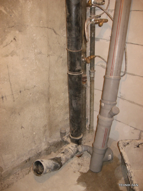

Tehnik-san написал : Рекомендовал бы, если уже не поздно, сделать переборку таких стояков вместе с крестовиной,ведь это самое слабое место на старом чёрном ПНД стояке
1)Для чёрного пнд 27 лет срок?
2)Верх делается так-как делает "Greshnov?" http://photofile.ru/users/greshnov/115718926/136222234/#mainImageLink 3)Интересно- Мастера делают переборку ночью,отключают стояки,или как на первом фото с корытом?

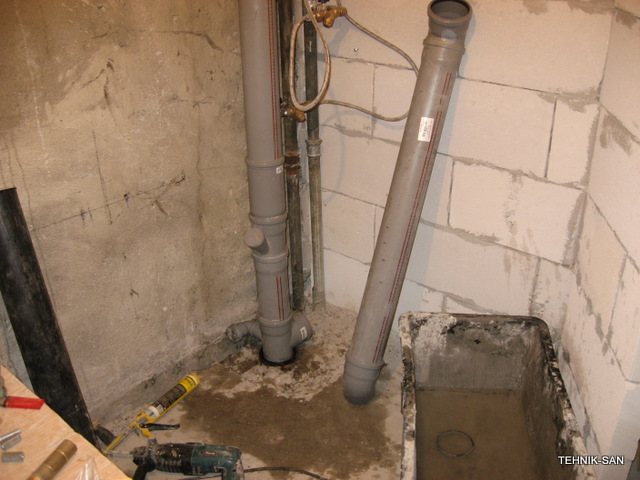

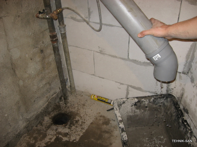

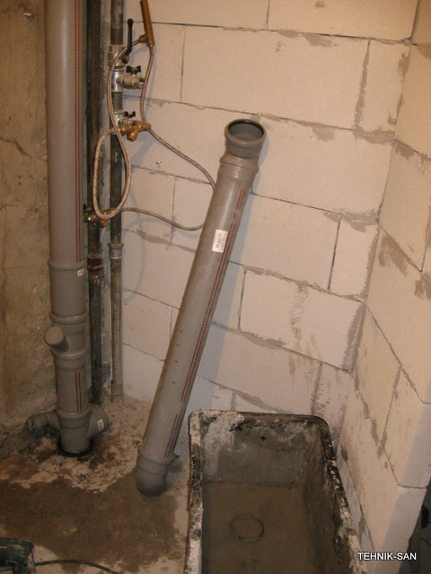

1.Раньше не было автоматических стиральных машин, сливающих воду с темп. 70-95гр и поэтому ПНД стояли(у них темпер. рабоч. режим 40-60гр) современные требования -это стояки из полипропилена с рабочей темп. до 90 гр, поэтому рекомендую ПНД поменять на ПП ...а там уж дело хозяйское. 2.Совершенно верно 3.Переборку выполняю днём без всякого отключения ГВС и ХВС стояков , сама замена стояка в течении 10-15 минут, гораздо дольше идёт подготовка к этому процессу + навык. См. ещё фото этого процесса
http://www.mastercity.ru/showthread.php?61976-%D1%E0%ED%F2%E5%F5%EC%EE%ED%F2%E0%E6.-%D4%EE%F2%EE%E3%F0%E0%F4%E8%E8.-%C1%FB%EB%EE-%E4%EE...-%E8-%F1%F2%E0%EB%EE-%EF%EE%F1%EB%E5&p=844685&viewfull=1#post844685
http://www.mastercity.ru/showthread.php?61976-%D1%E0%ED%F2%E5%F5%EC%EE%ED%F2%E0%E6.-%D4%EE%F2%EE%E3%F0%E0%F4%E8%E8.-%C1%FB%EB%EE-%E4%EE...-%E8-%F1%F2%E0%EB%EE-%EF%EE%F1%EB%E5&p=915622&viewfull=1#post915622

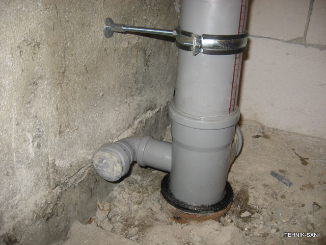

Tehnik-san Спасибо!!! При сборке труб используете жидкое мыло?Хотя наверное что-нибудь профессиональное!!! Слышал что подсолнечное масло разъедает резину-правда? Кстати-нужно делать ревизию,или не обязательно?

Если только прочистка изначально была по проекту - значит её следует оставлять. При монтаже труб раструбной канальи использую специальную смазку для этих целей от Rehau либо Valsir (белого цвета)
