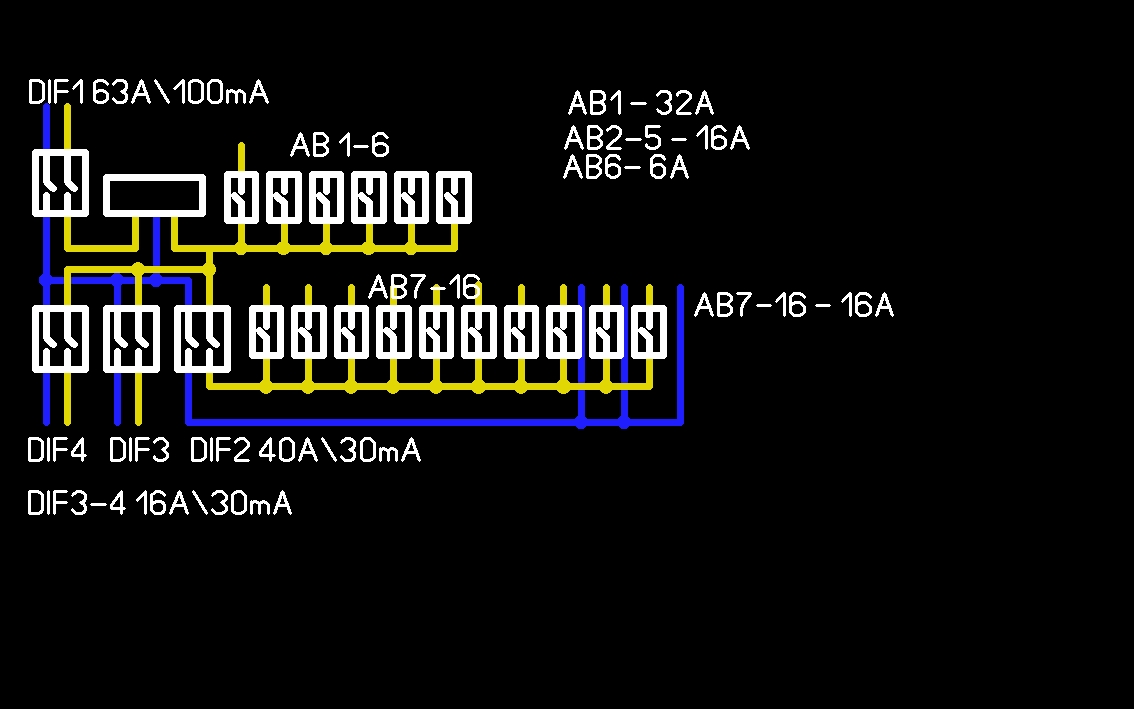

Принято к исполнению. Тут и спорить не буду. Я уже об этом думал - дом №1 (старый) жилой, а №2 - нет. Пожертвую один 16А\30мА ДИФ из коробки :) Я думал, Вы предлагаете полную замену электрики в старом доме. Сразу. А так... Установка ДИФа - цена герметичного бокса.

AlexMax написал : Со временем я заменю её на новую, тогда же приду с советом по поводу нового ЩИТА
При эксплуатации старой проводки риск поражения электрическим током и возгорания увеличивается. Дифы есть, установите.
Обновленная схема желательно более читабельную, здесь примеров много, хоть в Worde.

AlexMax написал : Сплиты не хочу сажать на свой ДИФ
И прочее оборудование. В этом случае при КЗ фазы на "землю" какой ток будет, обеспечит ли он срабатывание АВ? Лучше хотя бы на вводе поставить селективное УЗО на 100мА тип S (противопожарное).

Вместо АВ?

AlexMax написал : Вместо АВ?
Нет, в добавок к нему.

Обновленная схема. Пока не решил, куда вешать уличное освещение. По совету, вводной АВ заменил на ДИФ, далее -
"Барьер", АВ - 32А - улица 16А - сплиты 6А - звонок ДИФ2 - общая защита по комнатам остальные АВ - защита комнатных линий ДИФ3-4 кухня и ванная соответственно. Пока так

AlexMax написал : ДИФ3-4 кухня и
На кухне желательно иметь не менее 2х линий по 16А, так как это помещение дома с мощными потребителями как чайник, микроволновка, посудомойка, духовка, холодильник и прочие мощные приборы. Либо придется все сразу не включать. Освещение на схеме не нашел. Водонагреватель на свою линию.

ink_mast написал : На кухне желательно иметь не менее 2х линий по 16А
Спасибо, учту
ink_mast написал : Освещение на схеме не нашел.
Не определился ,куда вешать - на общую розеточную группу (плохо), на свой ДИФ, сразу после барьера (на противопожарный ДИФ)
ink_mast написал : Водонагреватель на свою линию.
Двухконтурный настенный водогрейный котел. Как я понимаю, тоже нужен свой ДИФ типа 16А\10мА А?

AlexMax написал : на общую розеточную группу (плохо)
Это не плохо, а неудобно, в случае срабатывания Дифа, не будет ни питания в розетках ни света. Тем более у вас 4 дифа. Но просто так диф срабатывать не должен.
AlexMax написал : Как я понимаю, тоже нужен свой ДИФ типа 16А\10мА А?
Да, его лучше на свой диф, но достаточно тип АС. Тип А требуется там где есть блоки питания постоянного тока (ТВ, комп, свет 12/24В и т.д.).

Дык, в котле впендюрен ИБП За комментарии спасибо
