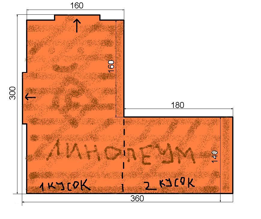

Друзья, добрый вечер! Подскажите пожалуйста, какой линолиум выбрать?! Понравился линолиум, но он выполнен в двух вариантах - с вспененым внутренним слоем и с войлочным. Какой лучше выбрать?

Друзья, по совету продавца всё таки купил войлочный. Хотя как я понял особого различия в виде внутренней стороны нет.
А теперь у меня самый сложный вопрос. Как положить линолиум?!?!? (Я автор темы, инфа есть выше) Я перемерил 7 раз площадь и актуализировал эскиз.
Решил класть одним куском. Купил кусок 3 метра х 3.7 метра.
Что делать дальше? Огромная просьба, помогите, пожалуйста! Что ещё нужно купить и какой план действий по шагам.

chernykh написал : Что ещё нужно купить и какой план действий по шагам.
Нож для линолеума, уровень 2м (или правИло, ровную рейку и т.п.), маркер. Желательно помощник для первого раза. ОписАть процесс сложно. Линолеум надо развернуть- пусть отлежится день-два (где-то в зале). Затем начинайте с правого нижнего угла- он более-менее ровный. Выравнивайте по нижней стороне. Для этого- сложите кусок вдвое-трое, а одну сторону (нижнюю)ровняйте. Выровните сначала длину нижних углов- левого (с учётом напуска под дверную коробку) и правого. Потом кого-нибудь поставьте на выровненный край- чтобы кусок не елозил. Затем разравнивайте до внутреннего угла и поставьте маркером отметку. Если стены ровные, то ставите маркером на правом верхнем углу метку и режете по правИлу. Если стены не ровные, то прижимая стене, режете линолеум в углу ножом (для линолеума). Вобщем потом режете левый угол- у стены до двери. Потом- от правого внутреннего угла- вверх. Делайте с припуском 1-1,5см. После отсечения всего лишнего- выровняйте по коридору небольшим сдвиганием. Припуски- срежьте. Всё вроде. Кусок закрепится сам, плинтусами и декоративными планками на порогах дверей.

Спасибо большое! А нужно его приклеивать к полу? Помню родители клеили свой линолиум на ПВА. И вот ещё по поводу стыков с другими комнатами? Их прекрыть декоративными планками? Или как-то можно супер ровно сделать стык в стык?

chernykh написал : Или как-то можно супер ровно сделать стык в стык?
Можно. Но архисложно. Однако не исключаю, что у Вас может получится. Проще- планками прижать. И переход- симпатичный и клеить не надо. По второму вопросу- клеить линолеум к полу не надо. Никуда он не денется. У Вас же целый кусок, без стыков. Это клеят к полу (или между собой сваривают) когда несколько кусков лежат рядом. Чтоб не разъезжались.
