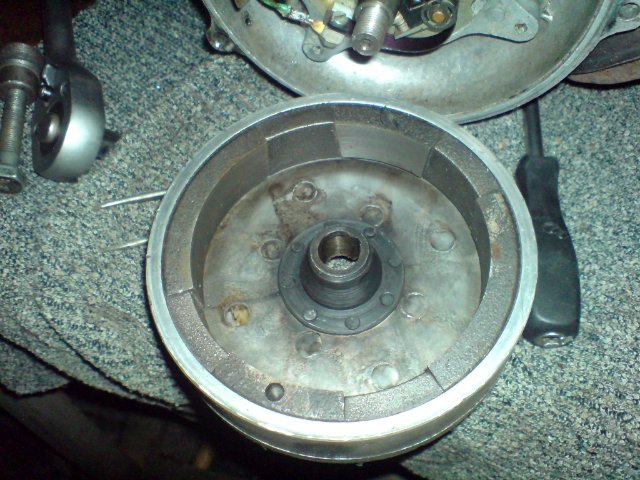

Так а чё, чё там про внешнюю бобину , ткните, где почитать, не могу эту сучьку дрючку завести... это вы для искрового зажигания мутили или для электронного? Магниты гавноватые, хз скока она валялась, сравнил с магнитами на лодочном маховике... дык в разы слабее. Я уж озаботился в поисках маховика от дрючьбы-электрон да смотрят на меня как на ума лишенного, где его у нас найти...

Vasily.N
Vasily.N
Регистрация: 25.06.2009
Минск
Сообщений: 681
30.12.2010 в 14:13:15
О... сенс... :clapping
Изучил... как ба понятно, но чёт не понятно другое: Маховик четырёх магнитный, и как ба подозреваю родной, как и на корпусе выбит 81 г.р
BECHA написал : вот кстати чего написано в мануале "Дружбы4 электрон" Маховик
Маховик четырехполюсный, устанавливается на конусе коленчатого вала, фиксируется шпонкой и крепится гайкой М10Х1. В ступице маховика на резьбе крепится храповик 6 (рисунок 2) для пуска двигателя стартером. ВНИМАНИЕ. На бензопилу нельзя устанавливать маховик, имеющий три магнита (полюса) от ранее выпускавшихся бензопил с контактным магнето.
а тут ещё и вот эта картинка, видно ж , что контактное...
ну и что эт значит, :confused: блудняк какой то... Да-а-а... и кондёра у меня не обнаружено, может в этом и засада... я так подозреваю он мог бы лежать в углублении корпуса ( а я сразу думал там кнопка глушилки)
