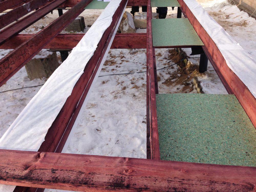

250 кг. на 1 кв.м? не очень-то запас... даже если так, площадь самой ванны в расширенной части 1,05 кв.м....при том что плащадь пятки 4 ножек еще меньше...

Лично мы собираемся ставить душевую кабину. Ванна дома есть, а душевой кабины с массажем нет. Да и расход горячей воды на ванну будь здоров какой, замучаешься водонагревателем греть. Касательно ванны, то что голову ломать, кладите под ножки доску или швеллер и перераспределяйте нагрузку между продольными балками.

ROV777 написал : Касательно ванны, то что голову ломать, кладите под ножки доску или швеллер и перераспределяйте нагрузку между продольными балками.
да-да..хороший вариант... но линолеум на пол все-равно нужен наверное - мы очень любим плескать водой во все стороны))
