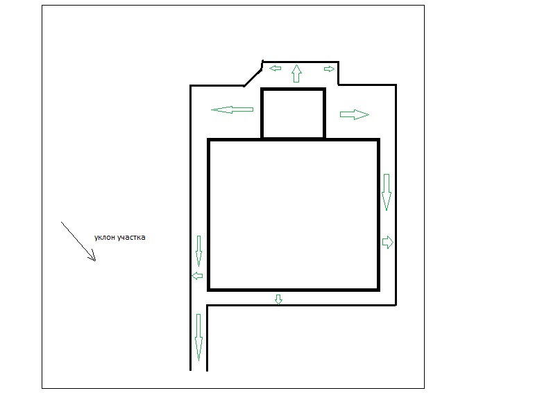

2fox.msc У Вас дом на ровном месте или есть уклон участка?

jek написал : У Вас дом на ровном месте или есть уклон участка?
с уклоном

18.10.2010 в 00:51:00
fox.msc написал : с уклоном
Значит, дорожки вокруг дома - не в одной плоскости. А как Вы поступили с плиткой на углах дома? Там же надо создать уклон одновременно и от дома и учесть общий уклон участка...

jek написал : Значит, дорожки вокруг дома - не в одной плоскости
не в одной, везде уклон.
jek написал : А как Вы поступили с плиткой на углах дома?Там же надо создать уклон одновременно и от дома и учесть общий уклон участка...
углы не самое страшное. Самое страшное отвести воду туда, откуда она не вернется. То есть что бы грунт за бордюром не имел обратного уклона, что бы вода не стояла вдоль дорожки.
На схеме я указал зелеными стрелками уклоны.
две дорожки что имеют уклон участка - еще иимеют уклон "ОТ ДОМА", то есть в двух плоскостях. Нижняя дорожка - паралельна горизонту, с уклоном от дома (то есть в одной плоскости). Ну в общем уклоны нужно продумать заранее, просчитать все высоты по обоим периметрам - тот что вдоль дома и тот что вдоль бордюра (по наружи).
Углы вы выводите на песке, то есть перед укладкой плитки, вам необходимо выровнять песок в нужных плоскостях. Грубо говоря - вы плиткой хоть шар можете обложить, а у него уклоны в разные стороны. Это понятно? Может я сложно изъясняюсь? Плитка просто ложиться на ту форму из песка, которую вы ему придали. Повторюсь ВСЕ уклоны и высоты, нужно просчитать заранее!

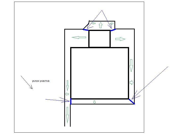

fox.msc написал : Углы вы выводите на песке, то есть перед укладкой плитки, вам необходимо выровнять песок в нужных плоскостях.
Это я знаю. Вопрос в другом. Вот, посмотрите на рисунок:
На рисунке я отметил толстой синей линией "грани", относительно которых направление уклона идет в разные стороны. Как Вы поступили с этими "гранями", ведь они явно будут выделяться из плоскости плиток?

jek написал : На рисунке я отметил толстой синей линией "грани", относительно которых направление уклона идет в разные стороны. Как Вы поступили с этими "гранями", ведь они явно будут выделяться из плоскости плиток?
я вас сразу понял. Поэтому привел пример с шаром :)) Никаких жестких переходов не будет видно если сделаете все аккуратно, не жесткими плоскостями, а "скругляя" в необходимых местах. Уклоны визуально практически не видны (2-3см на метр) поэтому и эти переходы тоже не видны. В крайнем случае можете подрезать нижнюю часть плитки как на рисунке
