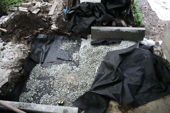

23.10.2010 в 00:00:53

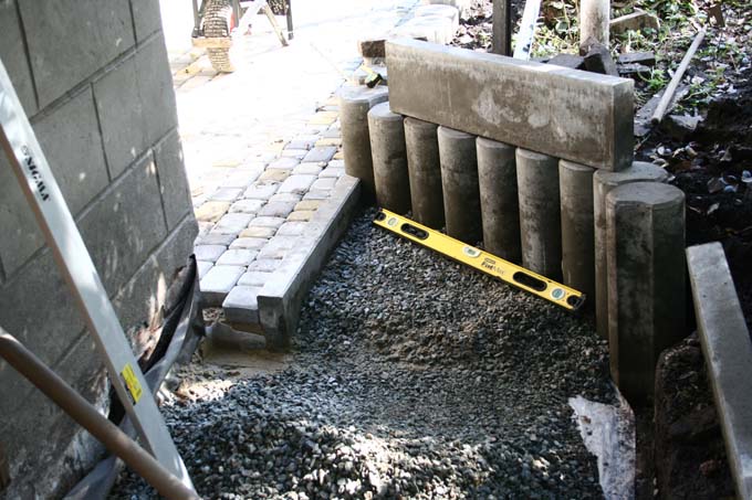

Везде пишут, что при подготовке основания под укладку плитки надо уложить слой гравия, на который впоследствии насыпается слой песка и т.д. А без гравия, только лишь одним песком, можно обойтись? Чем чревато (для непучинистых грунтов)?
fox.msc
fox.msc
Регистрация: 07.05.2008
Днепропетровск
Сообщений: 1148
23.10.2010 в 02:07:17
jek написал : А без гравия, только лишь одним песком, можно обойтись? Чем чревато (для непучинистых грунтов)?
тут Х как говорится З :) Я наивно доверился технологи. Но как я понимаю, щебень выступает дренажем и несущей частью. Если по вашей плитке не будет ездить машина и у вас вибролитая плитка которая не пропускает под себя воду, то думаю проблем без щебня быть не должно.

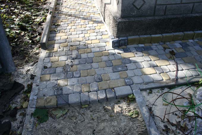

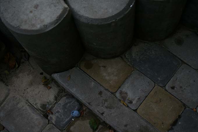

jek написал : Это я знаю. Вопрос в другом. Вот, посмотрите на рисунок:
На рисунке я отметил толстой синей линией "грани", относительно которых направление уклона идет в разные стороны. Как Вы поступили с этими "гранями", ведь они явно будут выделяться из плоскости плиток?
вот специально сделал фото одной из "граней". Как видите никаких стыков.

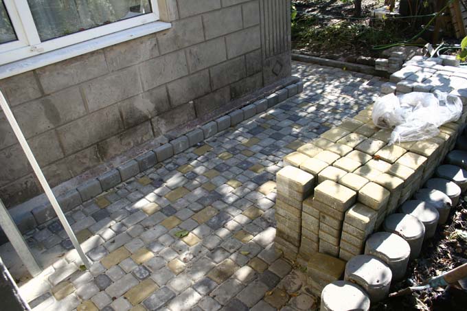

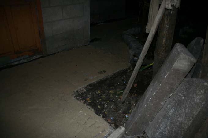

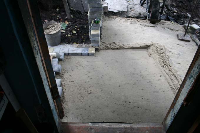

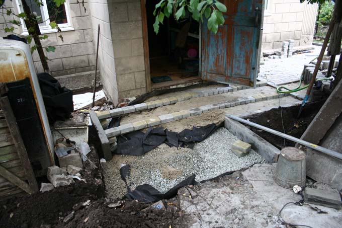

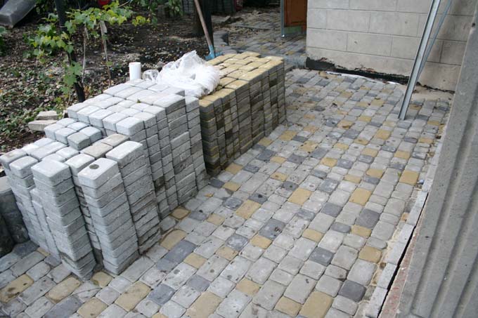

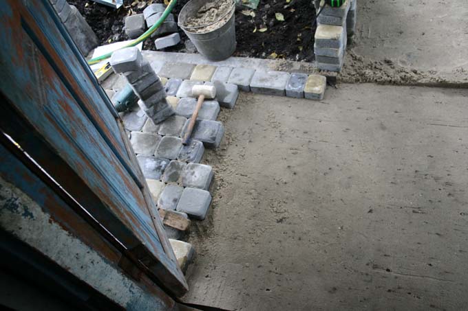

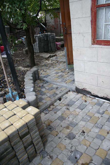

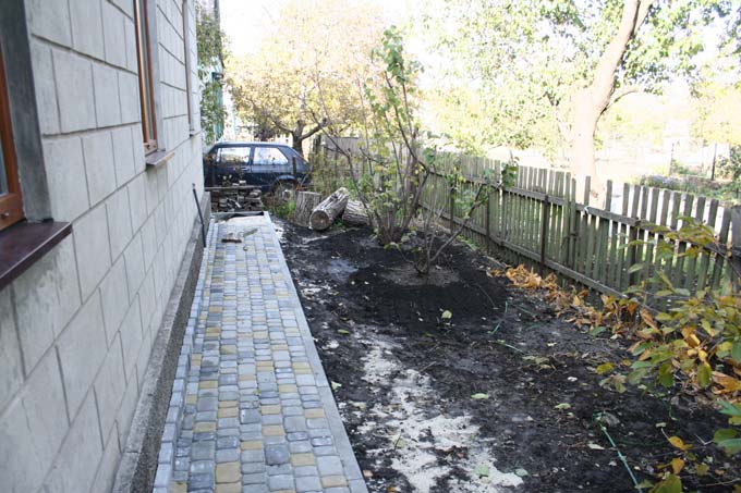

решил выложить последние фото. На этом работа в этом году закончилась. На следующий год осталось сделать заезд, и дорожку вдоль одной стены. Перед тем как выводит дорожку на улицу планирую сделать фундамент под новый забор и столбы под ворота.

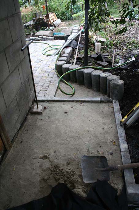

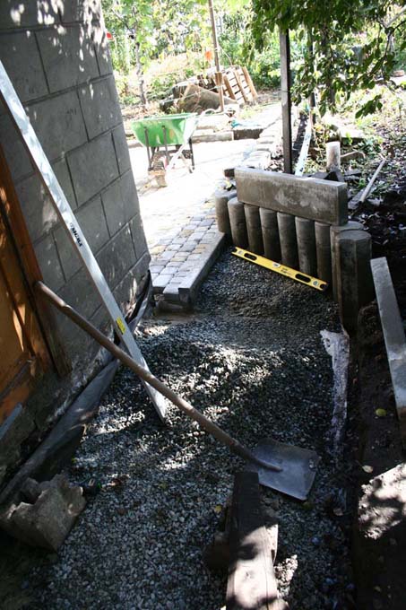

Этим все начиналось, этим в этом году и закончилось - крыльцо: подготовка к укладке

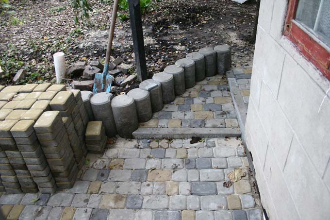

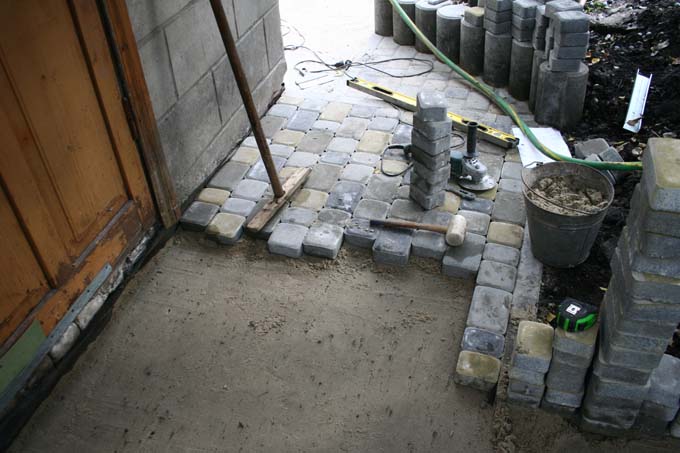

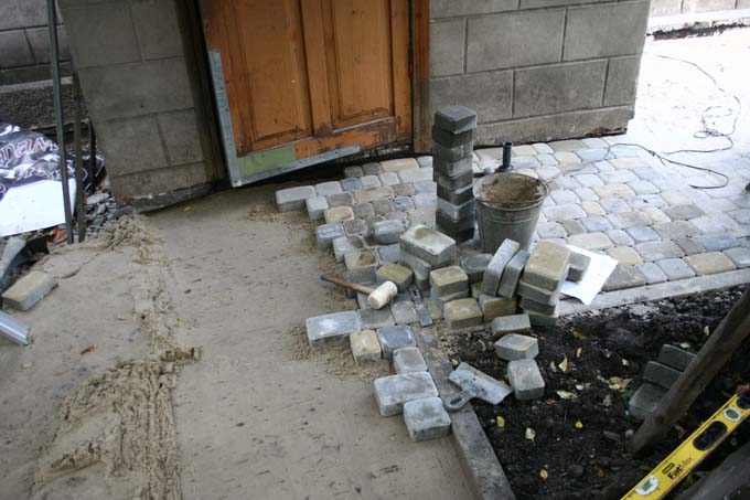

Вот таким образом раскладывал плитку, что бы точно выставить бордюр без подрезания плитки.
Укладка
fox.msc
fox.msc
Днепропетровск
Сообщений: 1148
24.10.2010 в 02:27:40

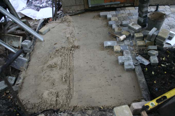

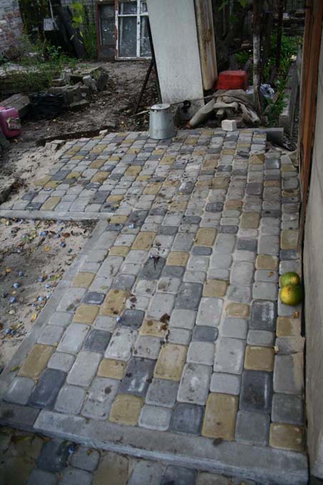

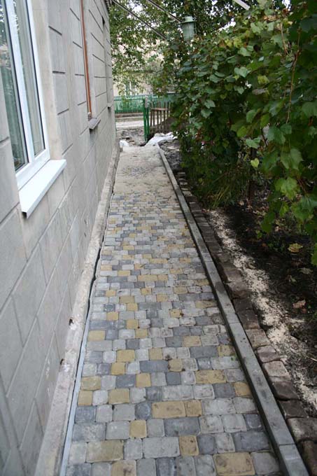

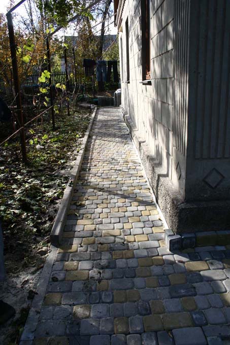

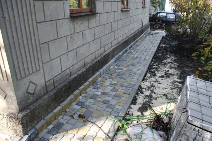

продолжается укладка
Уже ночью. Посыпал песком. Песок сырой, а так он очень быстро высыхает и затем его нужно промести в щели.

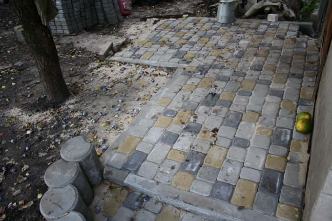

Ну и вот результат:

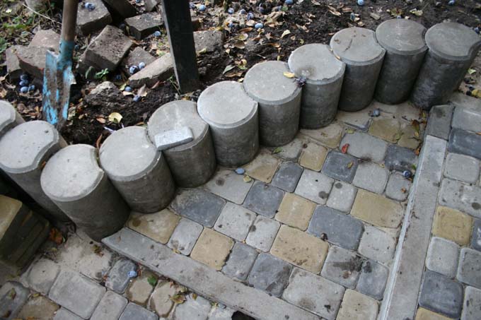

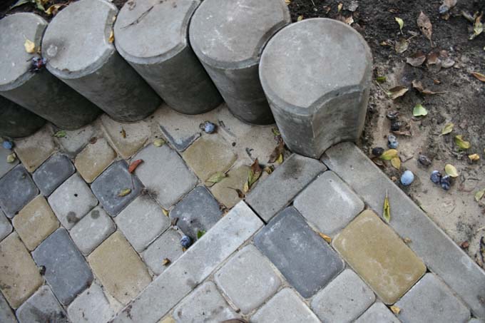

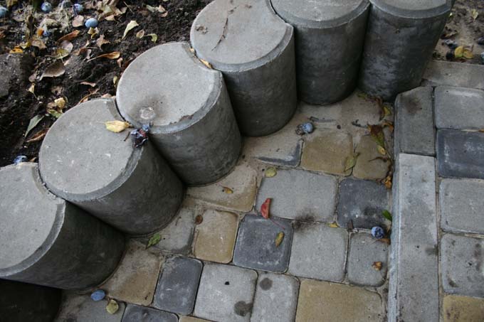

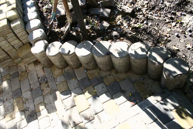

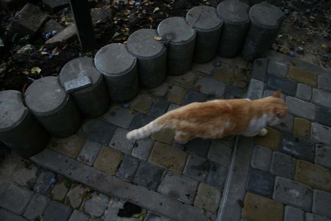

А это моя гордость. Как я это скромно назвал - "художественная резьба по бетону"
Из-за круглых палисад, пришлось пилить плитку и бордюр. Можно было конечно и не пилить, но я хотел красоту
Вот что получилось
А это мой котяра в кадр влез :))

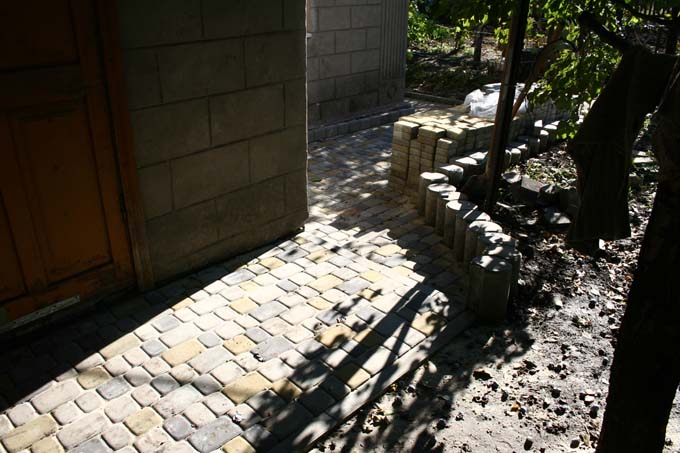

Общий вид
fox.msc
fox.msc
Днепропетровск
Сообщений: 1148
24.10.2010 в 02:34:04
ну и последние общие фото
