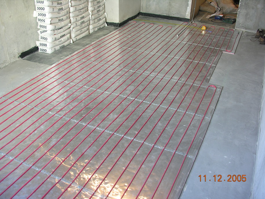

Добрые день, образовалось еще пара вопросов: 1.Сколько отступать кабелем в стяжке от отдельностоящего холодильника,ему же подогрев видимо не особо полезен? 2.В ванне планируется мат 150Вт м кв.Сколько нужно отступать от стенки? Спасибо за ответы.

konkord написал : 1.Сколько отступать кабелем в стяжке от отдельностоящего холодильника,ему же подогрев видимо не особо полезен? 2.В ванне планируется мат 150Вт м кв.Сколько нужно отступать от стенки?
10-15см в зависимости от схемы укладки плитки. даже если кабель попадает на треть плитки, она будет греться вся целиком.

sanya1965 написал : 10-15см в зависимости от схемы укладки плитки. даже если кабель попадает на треть плитки, она будет греться вся целиком.
Не соглашусь. У меня толстая (8мм) плитка, точнее - керамогранит 33х33см. Шаг кабеля 10см. Там где сделан отступ от стены 15-20см, очень хорошо чувствуется на плитке граница тепла. Другой пример - всем известная "тепловая зебра", образующаяся на полу при слишком большом шаге кабеля (15-20см) - независимо от размеров плитки.
Ilun написал : Со всех сторон продавцы уверяют в высоком качестве продукции любого производителя, обещают в нереальной гарантии по срокам, которые для меня, как инженера Сервисного центра DEVI, просто вызывают улыбку.
DEVI - прекрасный кабель, спору нет. У меня уложены 6,5лет назад в стяжку 3 кабеля DTIE-17, DTIP-18. Укладывал сам, очень аккуратно: подложка - 4 проклеенных слоя теплоизоляции FormBoard (ЭППС - http://photo.qip.ru/users/prok12/200651112/209402477/#mainImageLink ) по 3мм, итого 12мм. Потом фольга 100микрон для распределения тепла, затем кабель на направляющие ленты (шаг 10см - http://photo.qip.ru/users/prok12/200666158/210437255/#mainImageLink
http://photo.qip.ru/users/prok12/200651112/209402483/#mainImageLink), армир. сетка 50х50мм (пруток 4мм - http://photo.qip.ru/users/prok12/200666158/210437258/#mainImageLink ), и стяжка 50мм - Ветонит-5000. Причём на кухне (21м2) общая мощность нагрева около 2кВт:
Всё это прекрасно работает уже 5лет (никогда не выключаем, только в жару как сейчас на 2-3дня в году), эффект нагрева очень заметен. http://photo.qip.ru/users/prok12/200651112/209402482/#mainImageLink Но вот что огорчает у DEVI. 1) Перестали выпускать кабель DTIE-17, у которого была более продвинутая тефлоновая изоляция и круглое сечение (а не овал): удобнее укладывать - не выкручивается на поворотах. Да и чуть потоньше, чем DTIP-18. Сейчас пришлось брать кабель Nexans TXLP/2R, чтобы уложить в тонкий слой (1см) саморастекайки под плиткой. 2) Регуляторы. Неужели так трудно было решить проблему с высыханием конденсаторов?? Все три моих DeviReg-540 через пару лет сдыхали - пришлось отдавать на замену кондёра в цепи рэле. Да и само рэле: щёлкает. Можно ведь перейти на бесконтактные семисторы.
