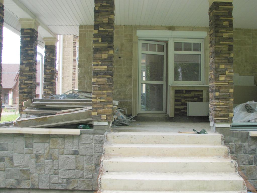

Други-дорогие, сюда :
надо "тёплый пол". "Хотелка" такая, что не д0лжно быть "сухо" в принципе, а что б лёд было легко счищать (только для этого и будет включаться). Вопрос : сколько Вт/м² считать (керамогранит поверх) ? И : как :confused: со ступени на ступень переходить, по-уму ?

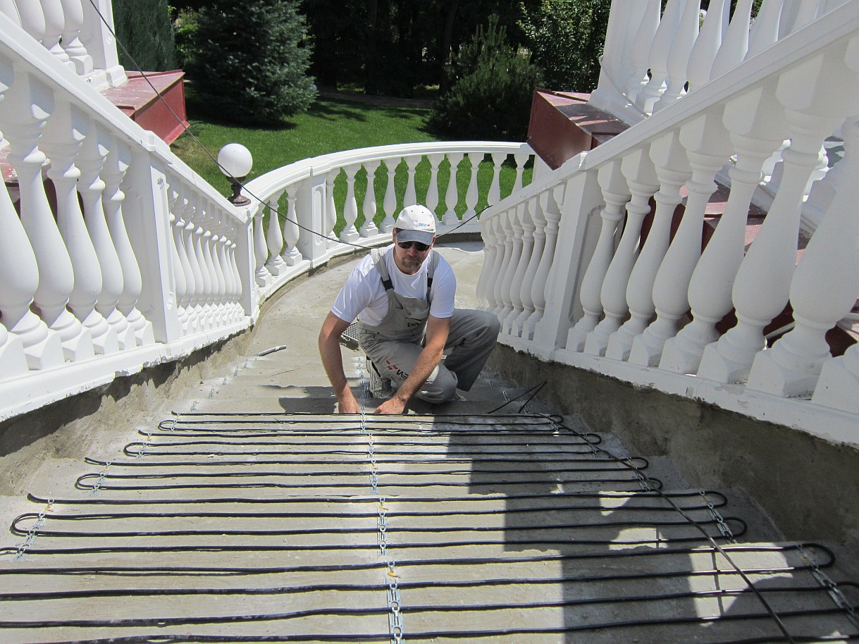

Что же это будет за система снеготаяния, если еще и счищать наледь? Сделайте нормально, чтобы потом не травмироваться на ступенях. Посчитайте площадь зоны, где планируется нагревательный кабель, от площади выберете длину кабеля с шагом укладки линий не более 7,5см, чередующийся 5-7,5см. Длина монтажной ленты- площадь умножить на два или через 50см. Переходы со ступенек сбейте край молотком для плавного поворота кабеля, закрепить можно на монтажке на подступенках, уточните у плиточника слой клея, может нужно будет заштрабиться. Со вчерашнего монтажа снеготаяния на ступенях. Шаг 5-7,5см, кабель DEVI DTCE-20 Больше полезного о снеготаянии выкладывал в своем блоге.

Ilun, О'кей, понятно. Плиточники - не важно, они от нас "пляшут" :) За фото - отдельное спасибо, почему-то сложнее себе это представлял. Мысль-то прорезать "канавки" (сбить-сгладить угол) в ступеньках под 45º была...
