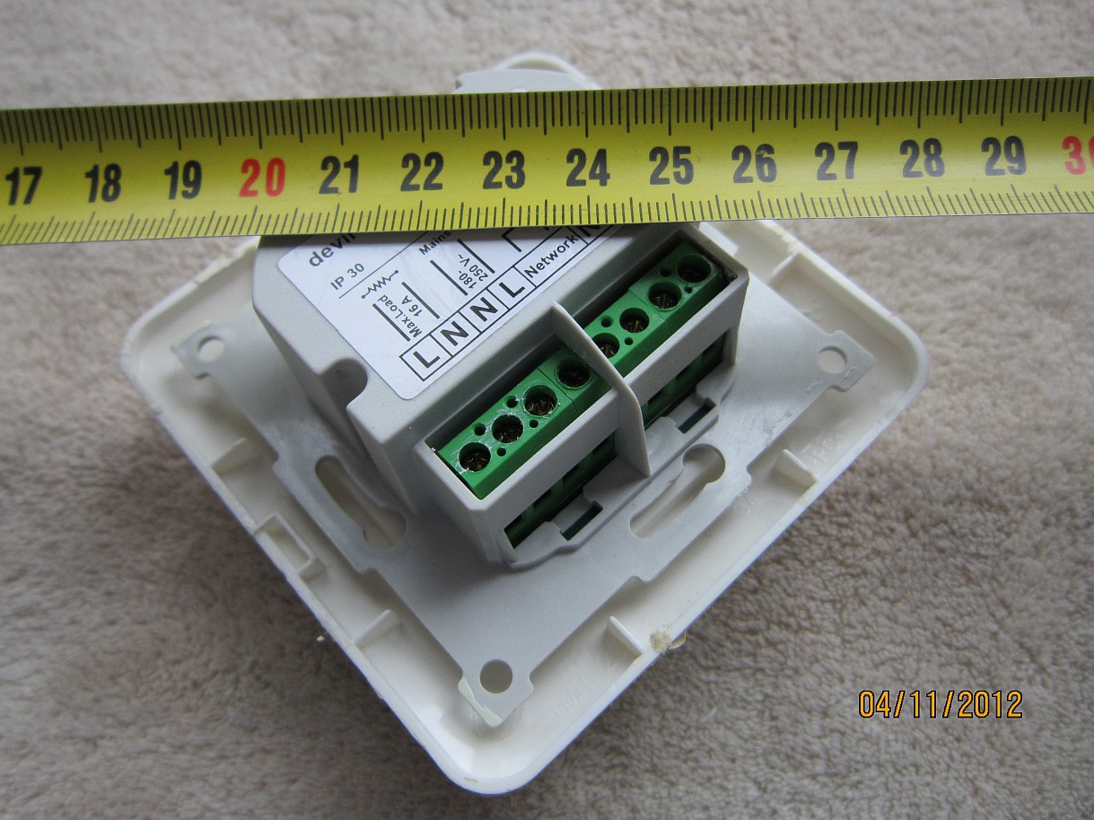

Для удобства установки терморегуляторов советую использовать увеличенные подрозетники, чтобы потом без трудностей подключить любой регулятор, также удобнее ставить розетки, выключатели.

Добрый день всем! Специалисты по терморегуляторам, подскажите: во многих регуляторах (в частности Devireg535) есть ограничение минимальной температуры пола. Вроде бы этот параметр имеет максимальный приоритет над другими - но чёткого подтверждения в инструкции я не нашёл. Вопрос - при использовании дневных/ночных программ с контролем по температуре воздуха получается, что ночью пол будет греться всё равно (даже если воздух уже нагрелся выше температурной установки экономичной программы) - пока не будет достигнута заданная Т пола?
