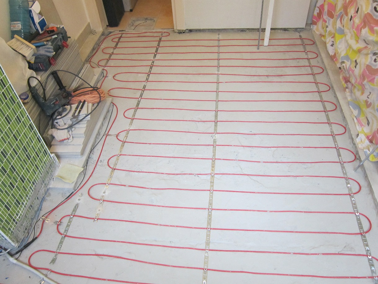

Все просто замечательно. Если раньше мату для прогрева плитки нужно было прогреть слой 2-5 мм плиточного клея, то сейчас мат пока прогреет стяжку, потом слой клея и только потом плитку. *раньше, читать как - если бы уложили правильно:)

Boeing747, нагревательный кабель для системы "тонкий теплый пол", уложенный на сетке с постоянным интервалом (шагом). Тонкий теплый пол Thermomat - это уникальный сверхтонкий "теплый пол". Его толщина 2,8 мм позволяет устанавливать его непосредственно в слой плиточного клея без заливки стяжки. Чаще всего в качестве напольного покрытия используется кафельная плитка, и тогда теплый пол укладывается прямо в слой плиточного клея, уровень пола поднимается на толщину плитки и плиточного клея, т.е. всего на 1,5 - 2 см. Поэтому нагревательный мат называют "тонкий теплый пол". Тонкий теплый пол Thermomat изготавливается на основе высококачественного экранированного двухжильного кабеля. Благодаря наличию двух токоведущих жил магнитные поля полностью компенсируются, что обеспечивает абсолютную безопасность теплого пола для человека. Нагревательный мат Thermomat тип TVK-130 двухжильный , экранированный, внутренняя изоляция токоведущих жил из тефлона. Закреплен на армирующей сетке шириной 0,5 м. Используется при устройстве тонких теплых полов и при реконструкции, когда возможность поднять уровень пола отсутствует. Применяется для комфортного что вас так расстраивает? всё в пределах.чуть дольше прогреваться будет,но и дольше остывать.меньше будет полосатость чуствоваться

Расстраивает то, что мат будет греть стяжку, а не плитку. Постоянно прийдется держать регулятор на "почти" максимуме, т.к. при среднем режиме пол будет греться до недостаточной температуры, чтобы прогреть плитку. А на большом режиме ресурс греющего провода в мате будет как я понимаю меньше:(

Boeing747 написал : Расстраивает то, что мат будет греть стяжку, а не плитку. Постоянно прийдется держать регулятор на "почти" максимуме, т.к. при среднем режиме пол будет греться до недостаточной температуры, чтобы прогреть плитку. А на большом режиме ресурс греющего провода в мате будет как я понимаю меньше:(
Не надо держать на максимуме-просто.чуть дольше прогреваться будет,а потом вкючаться выключаться по заданной температуре.Ещё раз вам говорю-всё у вас прекрасно Ложил такой пол в слой на раствор ЦПС 3-5 см ..10 лет всё отличнои то там мат в качестве отопления .а у вас для комфорта:)

Boeing747 написал : Постоянно прийдется держать регулятор на "почти" максимуме, т.к. при среднем режиме пол будет греться до недостаточной температуры, чтобы прогреть плитку.
в сильные морозы так и будет, в межсезонье регулятор будет на среднем положении. Плюс очень долгое первое включение, пока не прогреется плита на некоторую величину, а потом тепло уже пойдет наверх. А причина очень простая, не слой клея 5 или 10мм, кабель прогреет любой слой над ним, это недостаточная мощность на кв.м. Так при 220В у Вас заложенная мощность опускается до 119Вт/кв.м, что ниже минимума. Из-за того, что производитель (по адресу-почтовый ящик) сэкономил немного по длине нагревательного кабеля, Вы недорого купили не честных 7 погонных метров кабеля, а растянутые 8м. Еще раз хочется донести следующее; меньшая заложенная мощность теплого пола в итоге будет работать дольше по времени, чем большая мощность, а не наоборот и больше съест кВт. Все равно температуру пола поддерживает и ограничивает терморегулятор. Второй момент, это укладка мата на кухне. Лучше бы Вы сетку мата разрезали и раздвинули через петлю кабеля, чтобы увеличить уложенную площадь и уложили полосы мата вплотную к рабочей стенке кухни. Потом ногами будете чувствовать контраст холодной и теплой зоны обогрева вдоль мебели.

Мне бы ваш оптимизм относительно случая Boeing747. Особенно если учесть, что 130Вт(заявленных) Это при 230V, а при наших 220-ти они "превращаются" в тухлые 118Вт. Могу сказать по опыту что нормальный мат(в наших климатических условиях) должен начинаться от 150Вт.
Если внимательно читали-то мощность мата вообще не обсуждалась.автор боялся.что слой излишний-я обьеснял что всё в норме со слоем:) Человек ведь ТП себе ставит для комфорта.а не отопления-поэтому и с этим всё прекрасно

Ilun написал : в сильные морозы так и будет, в межсезонье регулятор будет на среднем положении. Плюс очень долгое первое включение, пока не прогреется плита на некоторую величину, а потом тепло уже пойдет наверх. А причина очень простая, не слой клея 5 или 10мм, кабель прогреет любой слой над ним, это недостаточная мощность на кв.м. Так при 220В у Вас заложенная мощность опускается до 119Вт/кв.м, что ниже минимума. Из-за того, что производитель (по адресу-почтовый ящик) сэкономил немного по длине нагревательного кабеля, Вы недорого купили не честных 7 погонных метров кабеля, а растянутые 8м. Еще раз хочется донести следующее; меньшая заложенная мощность теплого пола в итоге будет работать дольше по времени, чем большая мощность, а не наоборот и больше съест кВт. Все равно температуру пола поддерживает и ограничивает терморегулятор. Второй момент, это укладка мата на кухне. Лучше бы Вы сетку мата разрезали и раздвинули через петлю кабеля, чтобы увеличить уложенную площадь и уложили полосы мата вплотную к рабочей стенке кухни. Потом ногами будете чувствовать контраст холодной и теплой зоны обогрева вдоль мебели.
вы так рассуждаете .как будто ТП находится в полностью неотаплиевом помещении и является единственным источником отопления..(как на балконе -честное слово)в самом деле плита перекрытия в многоэтажном здании.для кого то пол .для кого потолок -находится в тёплой зоне и плевать на морозы если исправно центральное отопление..Я вас понимаю как специалиста.хочется всё сделать с большим запасом..но ведь не обогрев,а комфорт главная задача в данном случае.И с чего вы взяли что подготовка пола выполнена без теплоизоляции?.Если под стяжку заложен слой утеплителя,то вопрос о прогреве плиты отпадает сам собой..Сгущаете краски -пугаете обывателя...:)
