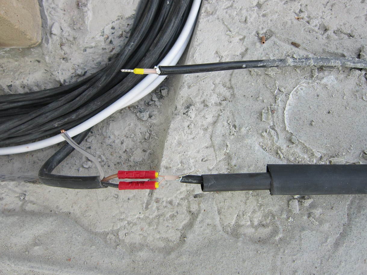

MersGM, Возвращаясь к теме об одножильных и двухжильных нагревательных кабелях, я бы хотел еще раз уточнить, что для систем снеготаяния нужен более ответственный подход к выбору оборудования, его надежности, технических характеристик нагревательного кабеля. Я абсолютно не против одножильного кабеля, много его устанавливаю, как в системе ТП, так и в снеготаянии (в силу не стойкости к УФ только на грунте), считаю его более надежным по сравнению с двухжильным в такой же изоляции, дешевле по стоимости. Также его легче отремонтировать с поиском места неисправности, чем двухжильный. Конечно легче установить более компактную муфту. Но если стоит задача обогреть наружные площадки, заложить достаточную мощность и уложить качественный нагревательный кабель, то мой выбор в сторону двухжильного кабеля DEVI с тефлоновой изоляцией DTCE-30 Вт/м 220/380, специально для этого предназначенный. Заслуженно считаю его лучшим в линейке кабелей DEVI. С другими производителями нагревательных систем не работаю, т.к. являюсь официальным дилером и Сервисным центром DEVI со всеми специальными дилерскими условиями. Но было бы интересно посмотреть на выбор нагревательного кабеля и расчет оборудования для снеготаяния на 650 кв.м. от других производителей.

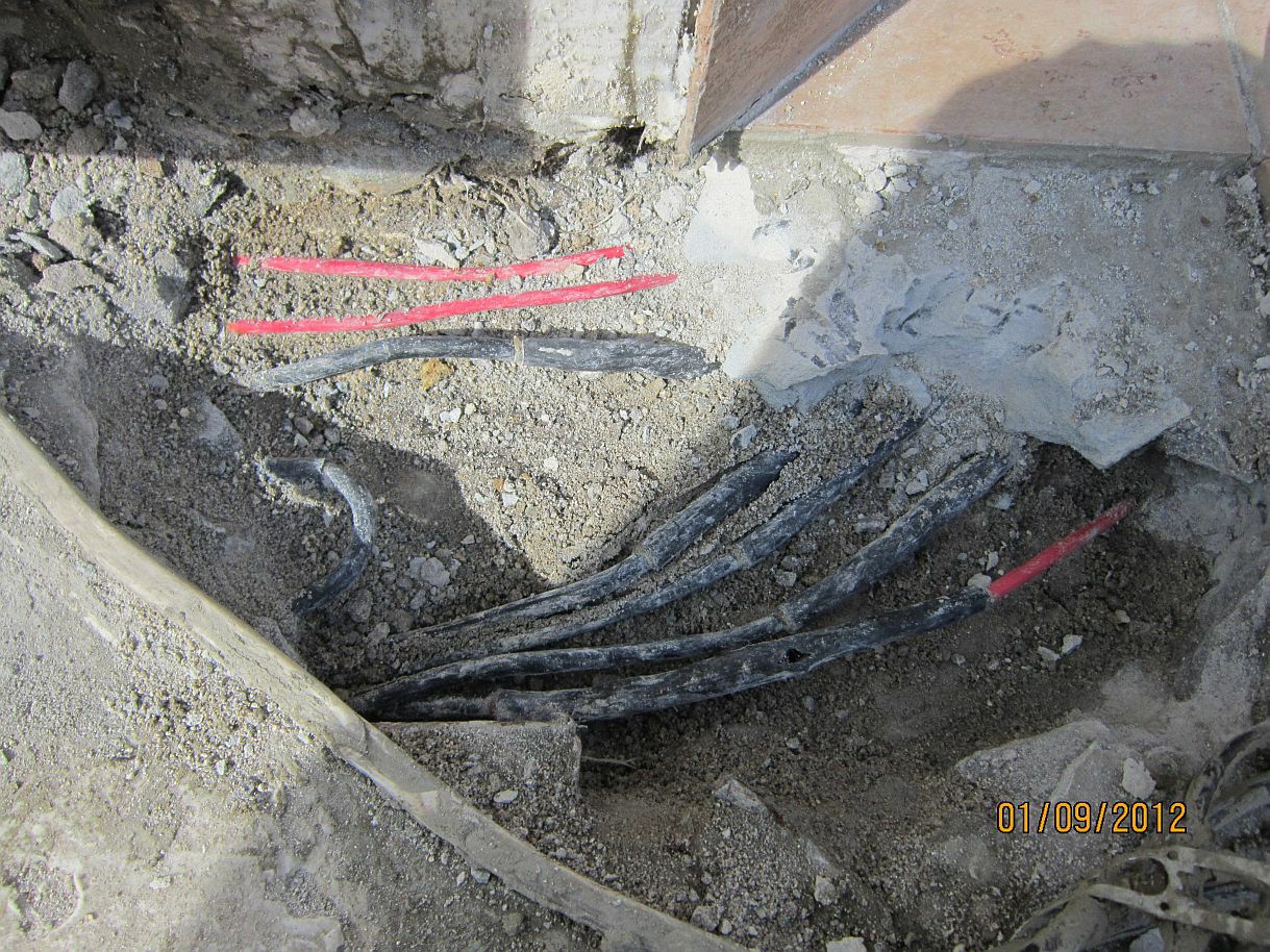

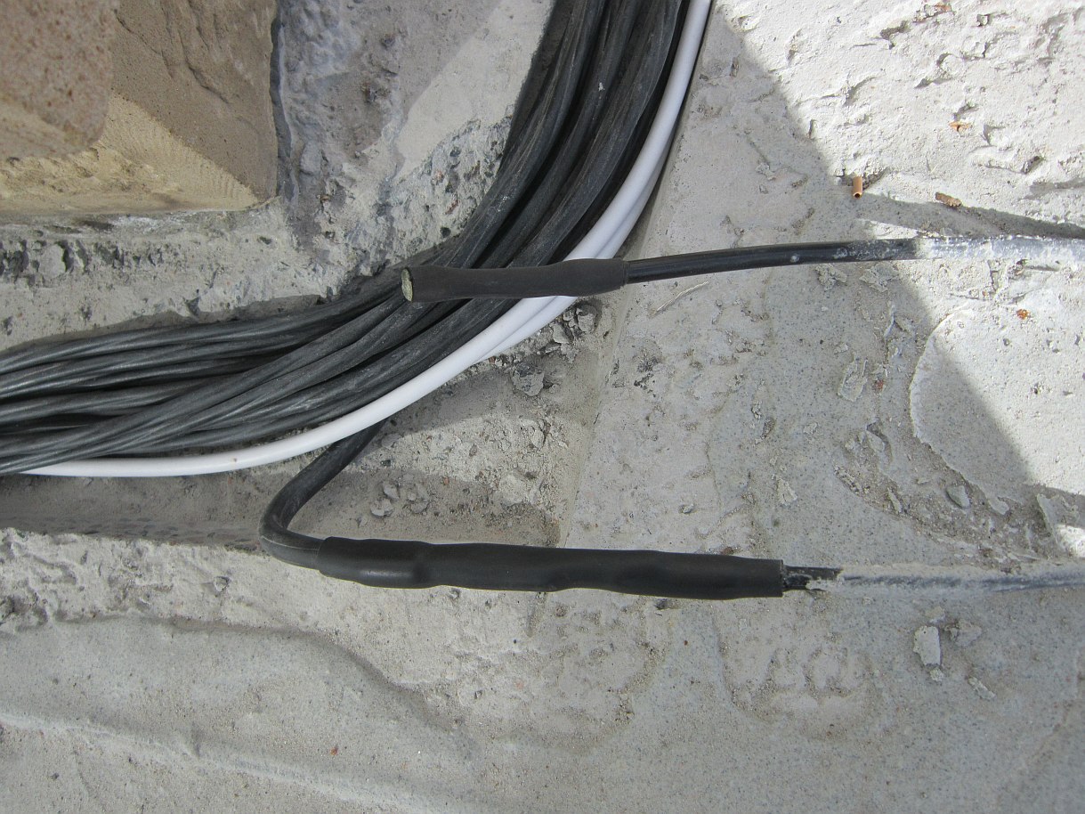

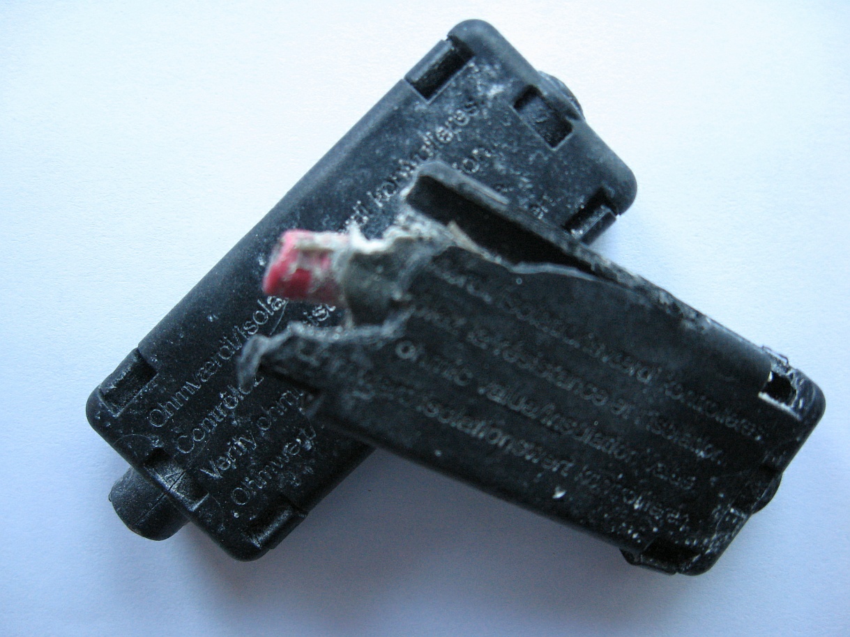

До нагревательного кабеля DTCE-30 на кровле, как и сейчас в стяжку, применялся одножильный нагревательный кабель DSIG-20. Сначала с пластиковыми муфтами, потом с клеевыми термоусадочными, но кабель был подвержен выгоранию под ультрафиолетом. Через лет пять после укладки становился не красного, а бледно-розового цвета. Пластиковые муфты со временем затекали, современные термоусадочные муфты также далеки от совершенства, со временем во влажной стяжке также затекают под один слой отслоившейся термоусадки. Кабель при работе постоянно механически деформируется, размягчаясь и дубеет, почему и рекомендую ставить на DSIG-20 дополнительную термоусадку, а лучше переделать на более качественную. По муфтам, их слабые места и разработанный способ их изготовления, описывал в своем блоге. Кому интересно, возьмите на заметку, также буду рад услышать чьи-то наработки в этой области
Вышедший на замену нагревательный кабель DTCE-20, DTCE-30 круглого сечения специально разработан для тяжелых атмосферных условий эксплуатации, имеет хорошие позиции по длинам, как на 220, так и на 380В. За годы работы по ремонту нагревательных систем, только пару раз забраковал и поменял по гарантии кабель с внешним нарушением изоляции. Никогда нагревательные жилы не выходили из строя или имели проблемы в этом двухжильном кабеле. Слабое место, как и у других нагревательных кабелей, это муфта, почему при монтаже следует уделять ей особое внимание, устанавливать в максимально сухом месте, без резкого поворота после нее нагревающей части кабеля. Это относится ко всем нагревательным кабелям всех производителей. В линейке нагревательных кабелей и матов DEVI более ста позиций двухжильных кабелей имеют не симметричные нагревательные жилы, одна нагревательная, вторая обратная низкого сопротивления. Желательно все кабели подключать к сети согласно цветовой маркировке проводов холодного конца, чтобы потенциал напряжения в конце кабеля был около нуля. Некоторые длины DTCE также имеют разные нагревательные жилы, но по большому счету для монтажника это не важно, только для специалиста, занимающегося ремонтом нагревательных систем.

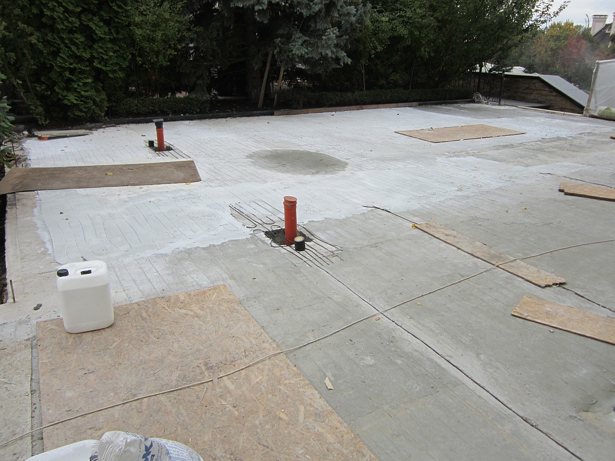

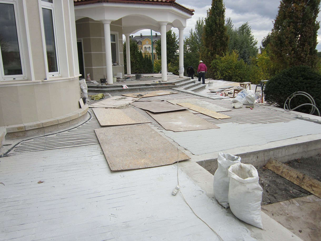

Итак, почему DTCE-30 для системы снеготаяния на открытой площадке и на кровле. Погонная мощность нагревательного кабеля 30Вт/м позволяет заложить на площадке с шагом 10см и на ступенях 7,5см, достаточную для снеготаяния. Выбирается самая большая длина кабеля 215м на 380В для уменьшения токовой нагрузки на автоматику и все площадки и ступени лестницы заполняются кабелем, разбиваясь на зоны по управлению. К каждой нагревательной секции подходит и муфтируется один силовой кабель от щита управления для своей автоматики. Был специально размещен заказ на производстве в Дании на изготовление отрезного нагревательного кабеля, не готового с заводскими муфтами и в упаковке, а на катушках, по длинам более километра. С катушки отрезается 215м, укладывается и потом муфтируется с силовым, на конце ставится концевая муфта.
Если же делать нагревательными секциями одножильным кабелем DSIG-20 Вт/м или аналогичным по мощности на пог.м. ту же закладываемую мощность, то пришлось бы в полтора раза увеличивать кол-во нагревательных секций, соединительных силовых проводов на оба конца, время монтажа, повышать стоимость всей системы. Из 20 Вт сделать 30 Вт теоретически возможно, укоротив его длину, но практически этого делать нельзя, максимум 5-10%, иначе ускоренно создаем старение пластика и срок службы нагревательного кабеля в разы сокращается.
