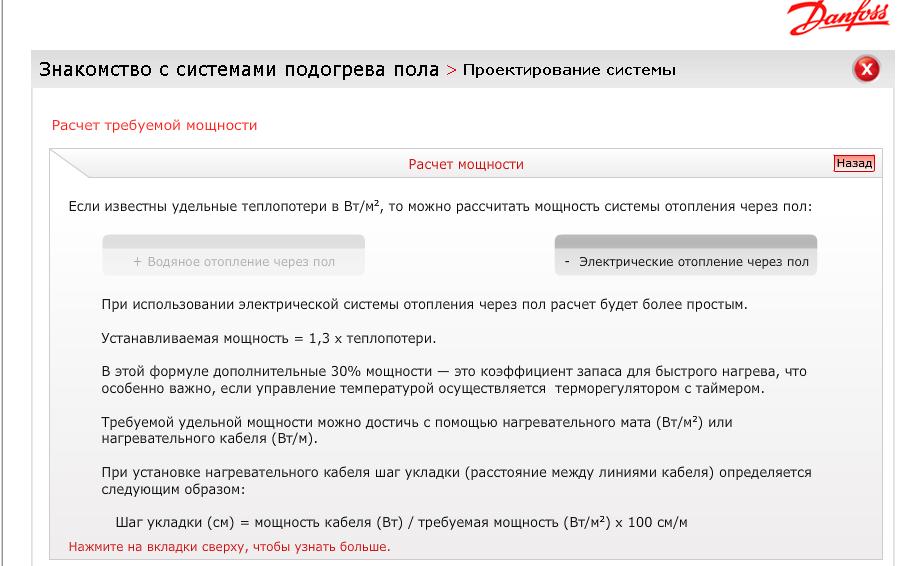

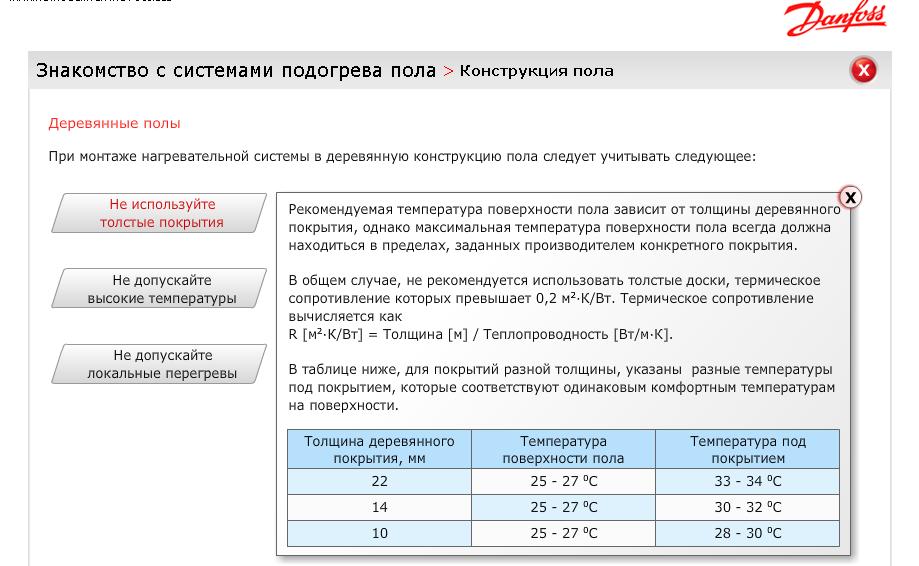

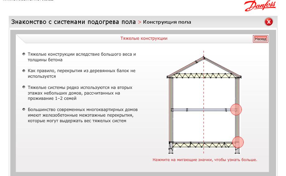

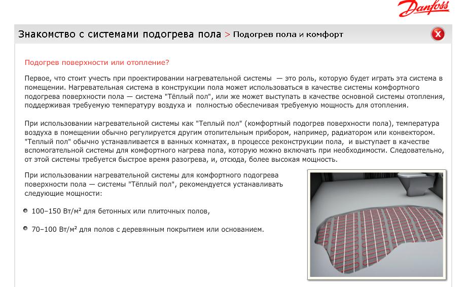

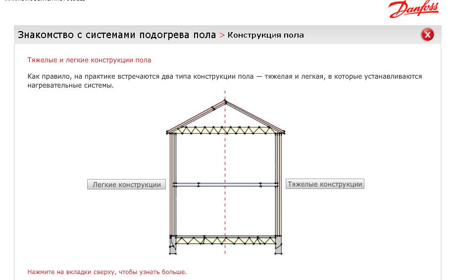

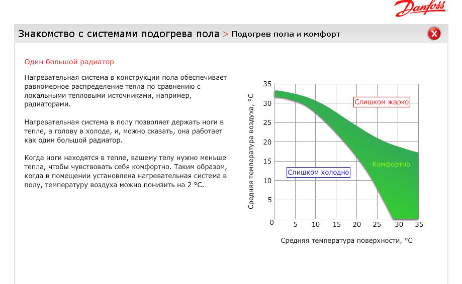

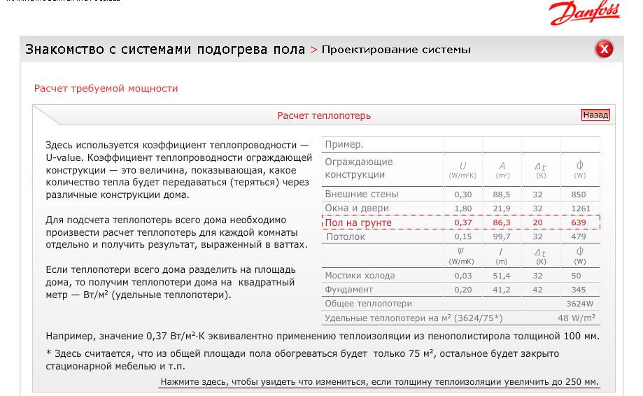

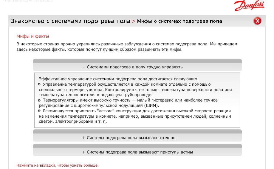

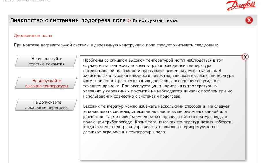

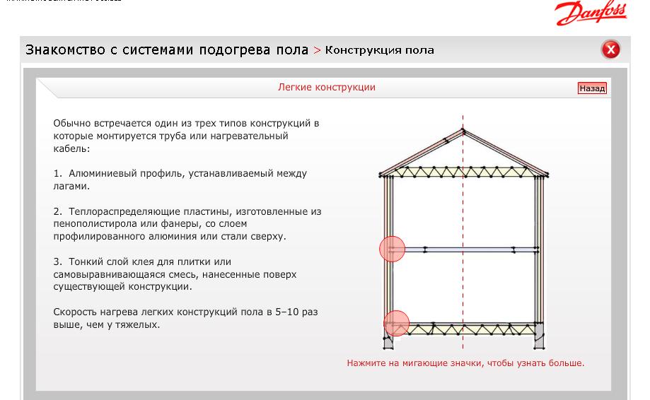

Небольшая подборка по выбору оборудования и материалов для теплого пола. Взято с курсов обучения Danfoss.

Если я в ванной заведу небольшую длину провода ТП под саму ванну, чтоб сама чаша была чуть теплее, за одно дополнительный нагрев? Боковая крышка ванны не доходит до пола пару сантиметров, то есть зазор есть. Ванна угловая, гидро пневно массаж, одной стороной касается наружной стены. ТП будет основным нагревом в сан узле.

пяпа написал : Если я в ванной заведу небольшую длину провода ТП под саму ванну, чтоб сама чаша была чуть теплее, за одно дополнительный нагрев? Боковая крышка ванны не доходит до пола пару сантиметров, то есть зазор есть. Ванна угловая, гидро пневно массаж, одной стороной касается наружной стены. ТП будет основным нагревом в сан узле.
Скорее ванна будет теплее от тепленькой водички которая там будет течь, а ват кабель может перегореть, не играйте с судьбой и делайте всё по технологии...

Абсолютно бестолковая затея, никакой нагрев от кабеля вы не почувствуете. А с точки зрения доступа к кабелю в случае возможного ремонта, я бы даже сказал вредная.

Теплов, MersGM, спс, понЯл, вопрос снят, никаких проводов под ванной.

to MersGM я предполагаю, "пирог" будет выглядеть так: арматура (прибл. на высоте 50мм от низа балки) я думаю для того, чтобы пол не провалился, далее доска 20-ка, на неё ацеит в 2 слоя (всего 20мм) затем ЭППС (100мм), как раз должен выйти на верх балки, далее сетка армировочная опирающаяся как раз на балки через ту же арматуру на высоте 15мм и залитая ЦПС слоем 50мм, ну и плитка на клей (примерно 15мм). т.е. высота пола от балки около 65мм... вроде как всё неплохо (опять же спасибо Вам :clapping и остальным форумчанам) но терзает меня одна мыслишка: поскольку ТП только в одном пролете между балками, а плитка и стяжка по всей площади ванной комнаты, так не полопается ли сие произведение над балками? все-таки дерево, играетс-с-с...:confused:

Так а я вам о чём толкую. Вполне вероятно полопается. Дерево-с. Мало того, с одной стороны оно как бы "мёрзнет", а с другой нагревается. Дерево надо отсечь от источника тепла.
