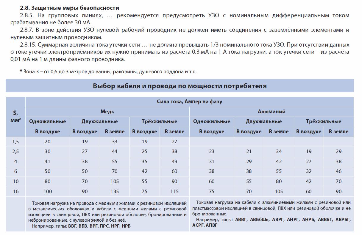

Уважаемые знатоки, а по расчету мощности, как по вашему, нормально? Не ошибся я в выборе мощности для той или иной зоны? Хватит ли на зоны кухня + туалет + ванная + коридор (P ≈ 2100 Вт) кабеля 3*2,5? См. пост 3141. Заранее спасибо!

Ledokol написал : (P ≈ 2100 Вт) кабеля 3*2,5
все правильно. В основном 1.5мм прокладывают для освещения. Силовые провода под нагрузкой также выделяют тепло, что бывает критично, когда проходит их общий пучек, например, где-нибудь в воздухе под потолком.

Ilun написал : что бывает критично, когда проходит их общий пучек, например, где-нибудь в воздухе под
В воздухе кабель способен как раз большую нагрузку нести.чем замоноличеный..Так что более критичен замоноличенный пучёк:)

ussur написал : В воздухе кабель способен как раз большую нагрузку нести.чем замоноличеный..Так что более критичен замоноличенный пучёк
специально для Вас в остальном пожалуйста выкладывайте обоснованные цифры, а не свое суждение о понятии комфорта
