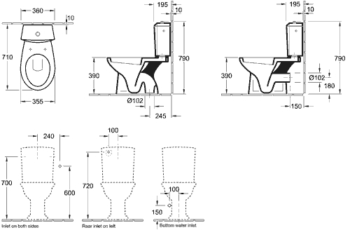

Имеется санузел в новостройке с нуля. Есть план ,где что стоит с указанием ширины - размеров (слева направо: полотенцесушитель и унитаз(у самого стояка) и умывальник (одна стена), стиралка, душевая кабина (другая стена). Сантехник сделал смету, но сказал , что НАЧАТЬ работы он не сможет, пока мы не купим и не предоставим ему унитаз. Прав ли он? Проблема в том что мы (по семей. обстоятельствам) через пару дней только поедем покупать сразу все (кстати, может кто подскажет куда в Киеве ехать сразу за всем по нормальным ценам (Оболонь)? Епицентр первое что приходит. Рынки меня пугают в этом плане)
В-общем, может у нас дилетант, нет?

ну приспичило ему не по-детски....:) дайте ему техкарту на него или картинку из интернета.Ему этого вполне достаточно будет,уверяю вас.Лучше ему полотенцесушитель привезите.....чтоб он его точно измерил.Бывает и такое что указан размер к примеру 500х600,а в реале монтажный размер у него оказывается 495.....

Вообще-то прав. Если он собирается отвечать за свою работу. Ему надо знать все размеры каждого устройства. Можно дать ему чертежи сантех изделий, со всеми размерами. Я лично предпочитаю присутствие изделия на обьекте, что-бы в любой момент времени можно было измерить и прикинуть взаимное расположение любого интересующего элемента. Но увы, не всегда вовремя привозят и порой приходится обходиться чертежами, если они имеются у продавца, производителя, в инете.

ответственность конечно несу,и выполняю работы всегда с установкой после отделки.За работу связанную с установкой приборов на "чужую"разводку не связываюсь,мне лишний гемор не нужен:) А вам сантехкарт недостаточно для полного представления о необходимых выходах воды и места их расположения?Я бы в таком случае усомнился бы в вашей квалификации.... Кто ж вам при работе на коттедже в 1000кв.м. перед началом работы на этапе штукатурки и бесконечных штроблений,всю дорогущую сантехнику на объект привезет то????Что б ее перекладывая с места на место прямо там в упаковке всю и покоцали,или растащили???Вы несете ответственность за привезенную сантехнику???В квартирах места еще меньше.....и хранить все приборы до окончания ремонта очень неудобно С полотенчиком та же история.Причину по которой он необходим при монтаже,я описал выше.Если водорозетки выведены точно,без перекосов по оси,и точно в размер по межосевому расстоянию,то он впоследствии становится без проблем.Или вы не уверены в том что будет ли тянуть тот полотенчик???Достаточно поставить перемычку из самого дешевого металлопластика или полипропилена чтоб убедиться в его работоспособности.

Уважаемый, а как по-вашему составляются техкарты? Откуда берутся габаритные размеры и чертжи подключений? По-вашему с потолка? Ведь грамотная техкарта составляется на основании имеющихся тех.спецификаций, которые учитывают все размеры, включая точки подключений. А если нет четрежа на изделие - будь хоть 10 сантехкарт это не спасёт "отца русской демократии". Ну представьте - надо сделать разводку для ПС и замуровать её. ПС какой вы описали - 500*600. Но подключение дигональное. Если ваша сантех...подразумевает именно таковое - тогда я рад за вас.

Я думаю он заботиться о том чтоб ему потом не приходилось переделывать и выслушивать нарекания.Можно сделать все по чертежу с точностью до миллиметров-а при установке по месту может получиться не совсем гуд.Ну и вас спасает от растройств и нервных потрясений :)

Если возникнет такая ситуация,то я лучше переделаю стояк и сделаю подключение снизу,как положено :). Может мы про разные карты говорим?я имел ввиду что если вместо коробки с унитазом заказчик принесет листок ,на котором этот самый унитаз указан и есть все необходимые размеры для монтажа выходов воды и канализации,то разве это будет неправильно???И давайте сейчас не будем углубляться в дебри про полотенчик.Изначально ТС говорил про то что сантехник потребовал привезти ему именно унитаз.....

А интересно-если даны все установочные размеры для унитаза-значит и марка и тип унитаза должны тоже быть указаны.

Если заказчик даже не представляет, где собирается закупаться, значит он 100% не представляет какой конкретно купит унитаз. (Даже если он выбрал модель по каталогу, её может не оказаться в наличии.) Хотя и есть некоторые стандарты в унитазостроении, но мало-ли... косой, прямой... ИМХО, дилетант заказчик, а не сантехник :) - это что касаемо унитаза...
Но с другой стороны, там кроме унитаза - работы вагон - сантехник мог бы начать и с чего-нибудь другого....
