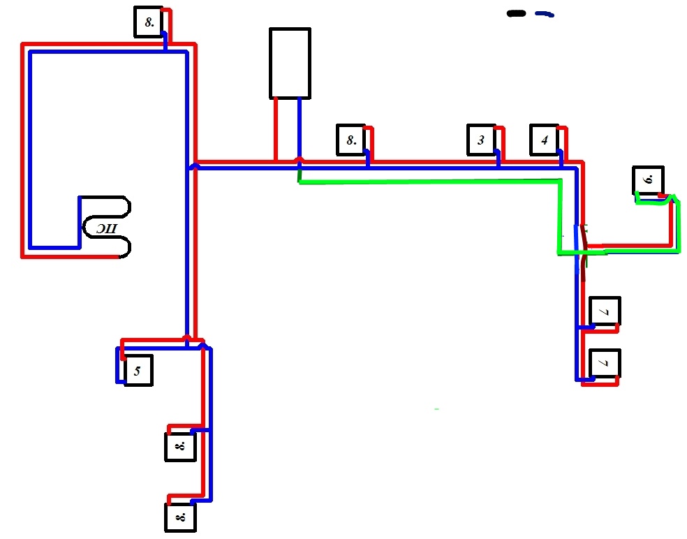

25.11.2012 в 12:01:18
Всем доброго времени суток! Проблема в прогревании дальнего радиатора (на схеме он крайний справа). Раньше он был подключен параллельно к общей сети, теперь контур на него перепаян в последовательное соединение, т.е. обратка из комнаты проходит через него и возвращается в систему. При этом теплее он стал не намного после переделки. Трубы на него идут через улицу под землей, летом раскопал и значительнее их утеплил. Возник вопрос, может котел не справляется?! (воздушные пробки исключены - на дальнем контуре в верхних точках стоят маевского). Но читая форум - решил, что котел справляется, а дело в балансировке контуров. Что делать - ума не приложу! Радиатор отапливает времянку (стены саманные) при температуре на улице 2-4 градуса внутри 10-12 град.

25.11.2012 в 14:01:52
givchik_alex написал : Проблема в прогревании дальнего радиатора (на схеме он крайний справа). ... читая форум - решил, что котел справляется, а дело в балансировке контуров. Что делать - ума не приложу! Радиатор отапливает времянку (стены саманные) при температуре на улице 2-4 градуса внутри 10-12 град.
Установлены ли на входе или выходе радиатором балансировно-регулировочные клапаны (вентили)?
Если да, то нужно отбалансировать систему.
Шаровые не в счет. Ими не отбалансируешь.
Установлены ли у Вас на таких перепадах высоты магистралей краны Маевского? Магистрали запросто на перепадах высоты могут завоздушиваться.

25.11.2012 в 17:18:19
Inch1964 написал : Установлены ли на входе или выходе радиатором балансировно-регулировочные клапаны (вентили)?
Балансировочно - регулировочные клапаны не установлены, только на каждом радиаторе шаровые вентили. Маевского в высоких точках стоят, воздуха в системе нет.

25.11.2012 в 17:48:11
givchik_alex написал : Балансировочно - регулировочные клапаны не установлены, только на каждом радиаторе шаровые вентили. Маевского в высоких точках стоят, воздуха в системе нет.
  1. Если только шаровые, то балансировать нечем. Тем более у Вас три разных тупиковых ветки. Нужно ставить было изначально.
    1. Если Маевских на высоких точках нет, то откуда Вы можете знать, что там нет воздуха?
    П.С. Если смотреть на Вашу схему , то как раз и возникает подозрения, что магистрали завоздушиваются на этот проблемный радиатор. Где подъем на 40 см, потом спуск в траншею, а потом снова подъем. В таком случае установка дополнительного насоса (или более мощного в котел) не решит проблему.

25.11.2012 в 19:51:17
Inch1964 написал :
Маевского есть, открывая их воздух не идет, они установлены в полотенцесушитель и на подъеме перед спуском в траншею. А какой вариант в данный момент для устранения проблемы? Если ставить балансировочники, то куда и что это за устройства вообще?

25.11.2012 в 20:08:57
givchik_alex написал : Маевского есть, открывая их воздух не идет, они установлены в полотенцесушитель и на подъеме перед спуском в траншею. А какой вариант в данный момент для устранения проблемы? Если ставить балансировочники, то куда и что это за устройства вообще?
У Вас три ветки. Гидродинамическое сопротивление у всех разное. Самое малое у ветки с ПС. Самое большое с проблемный радитором, на котором смонтирована непонятная вещь. Цитирую: "Этот узел перепаял, теперь подача идет на два 6 секционных радиатора, а обратка с них через улицу в 6-ти секционный и обратно в систему". Из этой фразы можно сделать только два вывода. Либо неправильно описали словами, либо неправильно нарисовали схему.
Либо нужно ветки отбалансировать между собой (не говоря уж о том, что радиаторы в каждой ветке сбалансировать между собой), либо делать коллектор и три доп.насоса, на каждую ветку.
И советую прочитать подобную тему. Там уже другому человеку отвечал, на такие же вопросы, как у Вас. Писал там про балансировочно-запорные клапаны. - http://www.mastercity.ru/showthread.php?t=174127

25.11.2012 в 21:44:41
Inch1964 написал : Цитирую: "Этот узел перепаял, теперь подача идет на два 6 секционных радиатора, а обратка с них через улицу в 6-ти секционный и обратно в систему".
да уж, точно ошибся, прошу прощения. на два 7 ми секционных а потом в 6 ти секционный проблемный. схему поправил. спасибо.

25.11.2012 в 22:32:13
givchik_alex написал : да уж, точно ошибся, прошу прощения. на два 7 ми секционных а потом в 6 ти секционный проблемный. схему поправил. спасибо.
Ну вот! На схеме нарисовано было правильно, а теперь, как выснилось, сделано было неправильно.
Вот тут "собака и порылась...."
