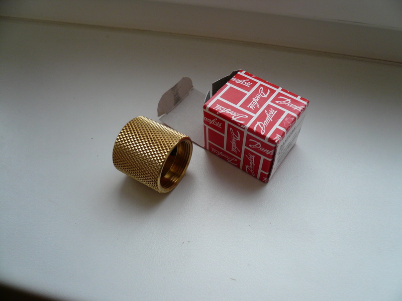

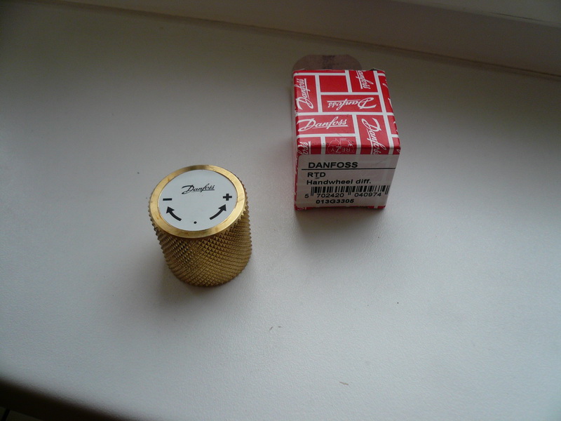

Elmar написал : Следушия ситуация была прошлой зимой: Квартира на втором этаже 9 этажки. Капремонт. Сантехники летом поставили краны вверху Данфос RTD-G 3/4 (шас уже другая серия идет) в низу шарик с американкой, повесили батареии. Все вроде гуд. Зимой люди собрались клеить обои, вызвали отделочников. Они начали обклейку, снали батарею перекрыв обо крана - сняли батарею (все держало), не доделав ушли домой. А ночью данфос открылся и привет 1му этажу. Есть конечно недоработка у самого данфоса пластиковый колпачек.
Пластиковый колпачок для данфосса идет только для временного регулирования и не в коем случаи для перекрытия терморегулятора, для этих целей есть специальный латунный колпачок.
