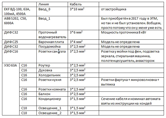

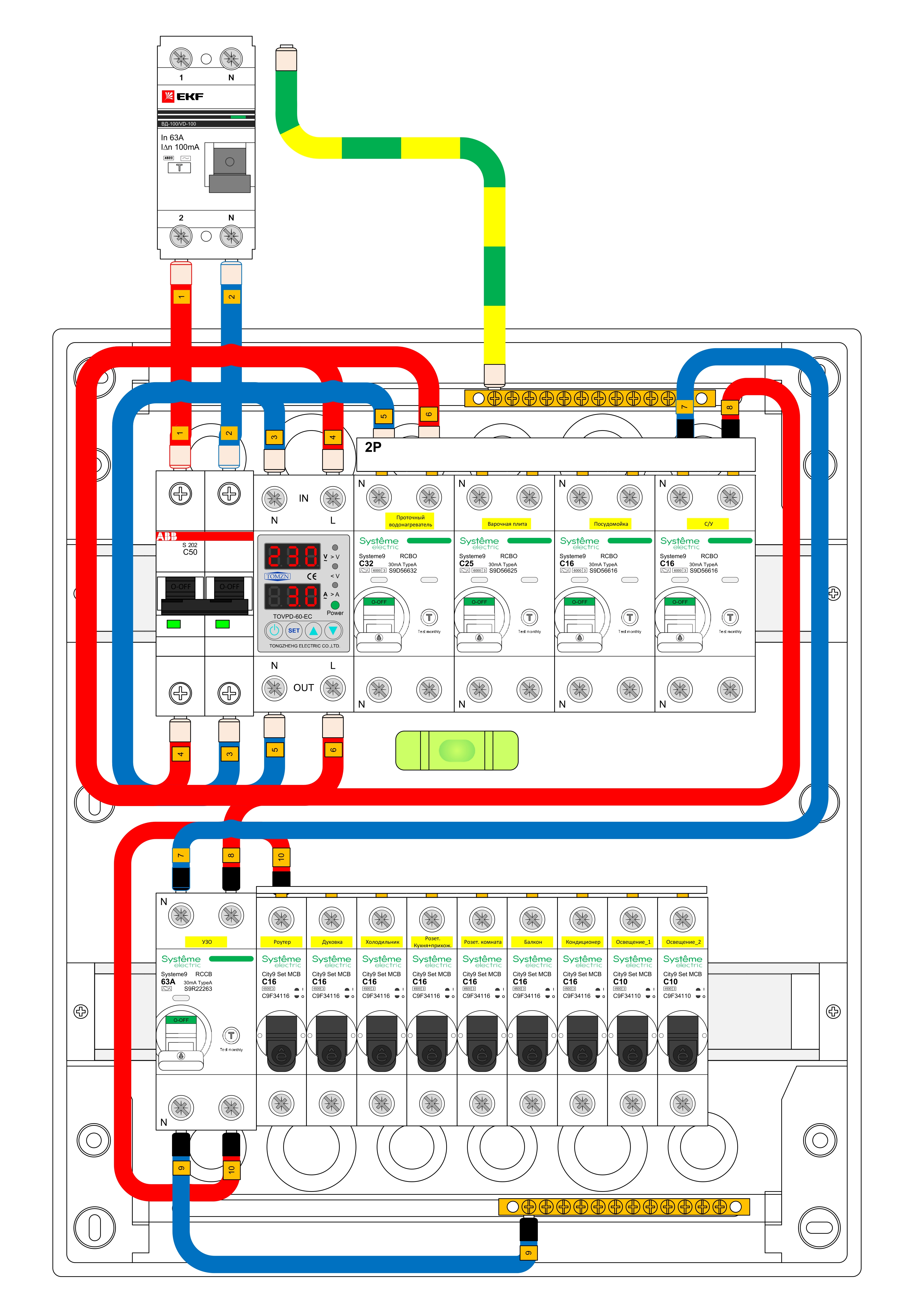

Доброго времени суток.
  1. Проектирую электрический щиток в однокомнатную квартиру с последующей его собственноручной сборкой. Прошу конструктивной критики правильно ли я его продумал или нет. Исходные данные: новостройка, на входе 3*10 мм2, на лестничной клетке стоит УЗО (EKF ВД-100 63A 100mA), уже вмонтирован в стену щиток на 24 модуля. Разводка по квартире произведена кабелем ВВГПнг(А)-LS, в стяжке. Квартира предполагается под сдачу. Схему щитка и таблицу по группам привёл в конце сообщения. Собирать планирую на SystemElectric. Прошу покритиковать в части выбранной автоматики (номинальный ток, характеристика отключения, ток утечки, класс защиты, отключающая способность). Ну или ещё где-то некорректно выбрал.
  2. На предполагаемую варочную плиту проложен 3*4 мм2. Надо было, конечно, 3*6 мм2, но... Так произошло. Исходя из указанного сечения, на сколько я понял, ставится ДИФ номиналом С25. Вопрос: варочную плиту какой мощности можно без опасения подключить на данную линию? Ну или куда мне двигаться с учётом имеющихся исходных данных? Хотелось бы, конечно, полноценную варочную плиту на 4 конфорки. Они в среднем 7,0-7,4 кВт. Варочную с суммарной мощностью в 7 кВт, на сколько я понимаю, линия при максимальной загрузке плиты не потянет. А вот частичную загрузку в 5 кВт, по идее, должна. В виду того, что квартира под сдачу, нужна "защита от дурака".
Заранее благодарен за помощь и конструктивную критику.
щиток_3 (плита 25А, АВВ2)таблица

Pegas75 написал 12.04.2026 в 00:19
Отлично. Дифф С32 и любую варку 7...7.4 кВт. И не морочить себе голову.
Уточните способ прокладки и марку кабеля.

ВТБ! написал 12.04.2026 в 10:20
А это зачем? Гораздо интереснее - УЗО селективное , или нет?
