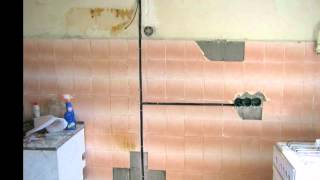

web-rr написал : О сути ролика. Помимо достаточно очевидных вещей (провод наискосок пошёл, нет штроб - чтобы штукатурам жизнь мёдом не казалась, щит, подрозетники вмурованы до оштукатуривания) есть минусы которые будут очевидны штукатурам и прочим отделочникам: плохие переходы в углах, плохой уход провода в потолочный канал.
Сам хотел бы идеально провод ложить, но нет возможности сверлить там где хочу. Нормальные отверстия получаются только по центру кирпича. Если бы мог бы, то все углы были бы идеальными. А так провод виляет. На счет подразетников ты ошибся. Они не вмурованы, а прихвачены чуть гипсом, чтобы не вываливались. :p Углы и уходы в потолок - идеальны. Думаешь делая такой обьем я ленюсь в углу снять для проводочка 3х1.5? Последний отзыв штукатура после моего монтажа звучал так - "электрика - МЕД!!!". Ниже на видео этот обьект...

BravoOrlov написал : Сам хотел бы идеально провод ложить, но нет возможности сверлить там где хочу. Нормальные отверстия получаются только по центру кирпича. Если бы мог бы, то все углы были бы идеальными. А так провод виляет.
А у остальных как? Не задумывался? Провод к выключателю идёт вниз... потом раз и под 45 градусов сантиметров 20 идёт. С чего бы? Тоже центра кирпича не нашлось?
BravoOrlov написал : На счет подразетников ты ошибся. Они не вмурованы, а прихвачены чуть гипсом, чтобы не вываливались.
И какова их дальнейшая судьба? Бедные установочные стаканы (они же подрозетники) - их штукатур должен выламывать и заново вмуровывать под уровень? А если он косорук и будет вмуровывать с проворотом (сплошь и рядом), а если линейку из 4-х или 5-ти подрозетников вмуруют с перекосом в пару сантиметров?
BravoOrlov написал : Последний отзыв штукатура после моего монтажа звучал так - "электрика - МЕД!!!".
Штукатуры они разные бывают. Один говорит "Тут пока видно что старался делать хорошо только один электрик (но не монолитчики и каменщики)". Второй говорит "Бешельме, нащальника, провод торщит за труба, слой толстый делать там будем большой, плёхо" Уверяю Вас не показательны высказывания штукатуров.
